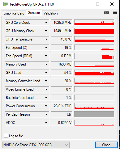

Wenn die Grafikkarte 40 °C hat, dann taktet sie vermutlich nicht hoch, oder der Temperatursensor ist defekt.
Schau dir mal die Taktraten der Grafikkarte im Spiel an (mit GPU-Z oder MSI Afterburner).

Blende dir mal wehren des Spielens mit MSI Afterburner die Werte im Spiel ein und mach einen Screenshot davon.

GPU Core Clock: 1240 MHz
GPU Memory Clock: 2052 MHz
GPU Temp. war eben bei 47°C

Wie sieht es bei anderen Spielen aus ? Liest sich so, als ob ein Programm nicht über 60 FPS zulässt.
Deine GraKa müsste in BF4 locker 90-100 + FPS in FullHD schaffen.
Falls wie im Bild deine GraKa nur 1025 MHz anlegt, stimmt auf jeden Fall etwas nicht.
nein hatte eben durch das deaktivieren von VSync 90 fps aber nicht konstant.
hatte statt 1025 MHz auch schon 1620 MHz...
