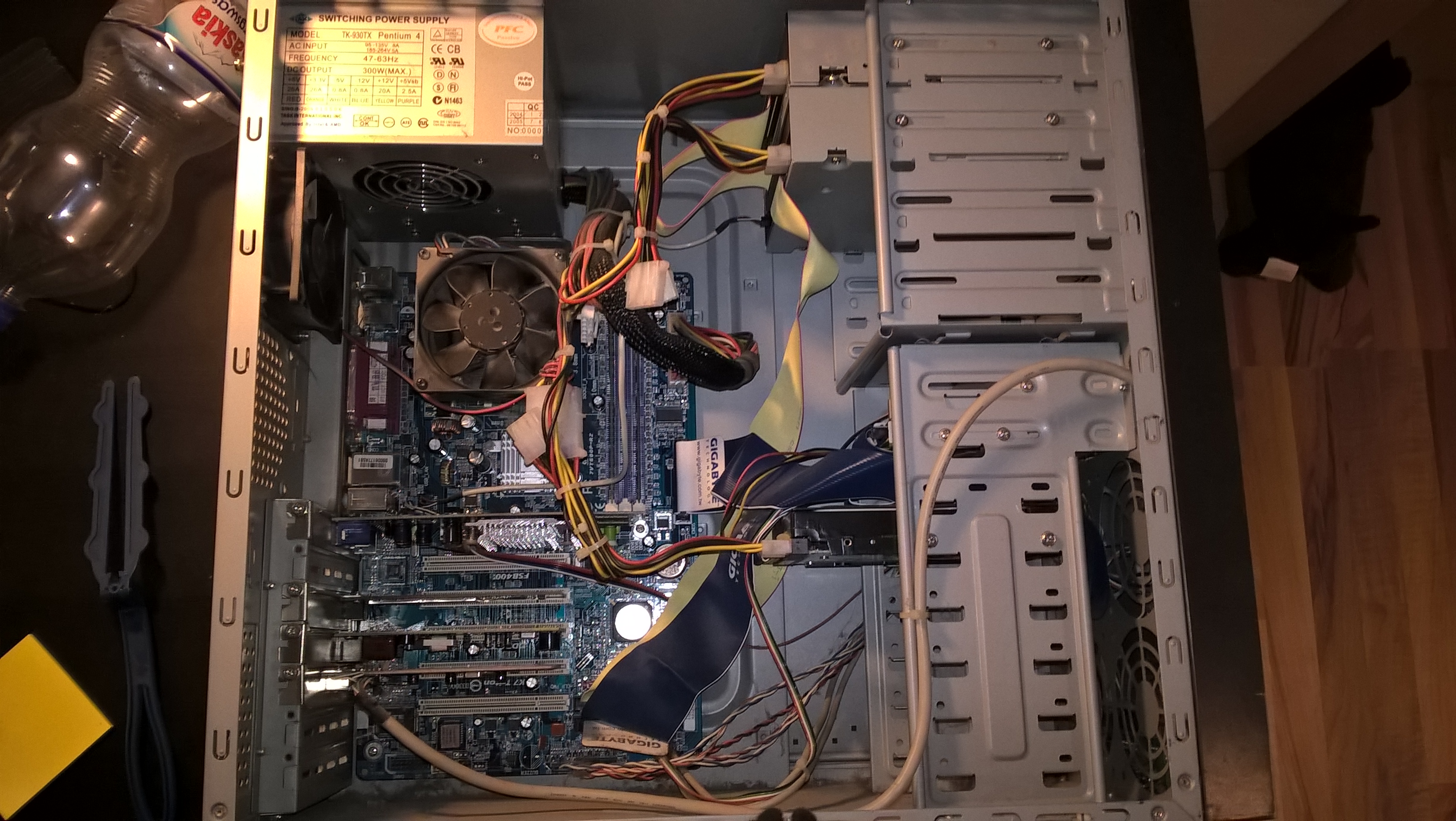

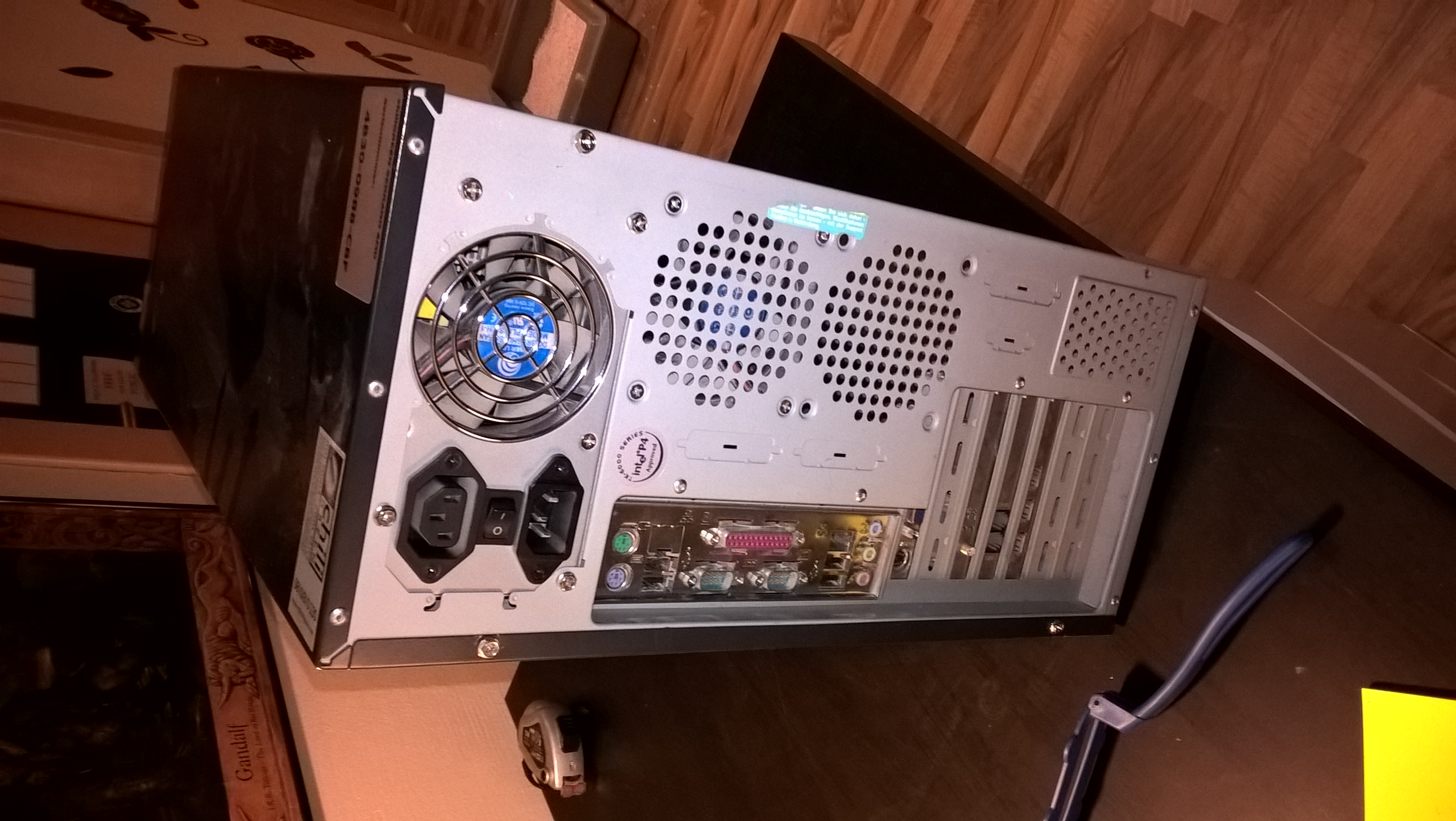

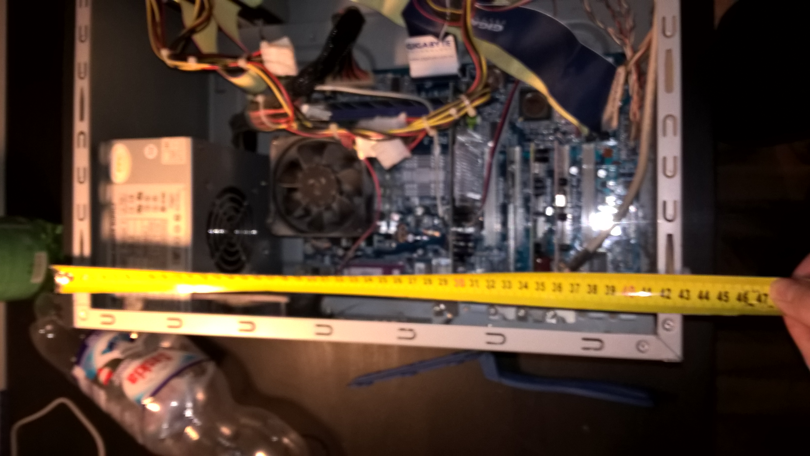

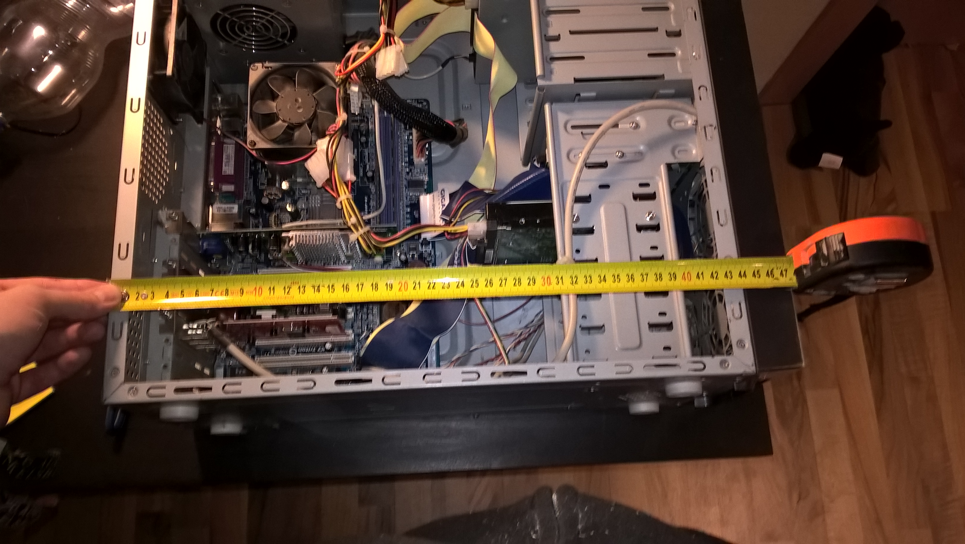

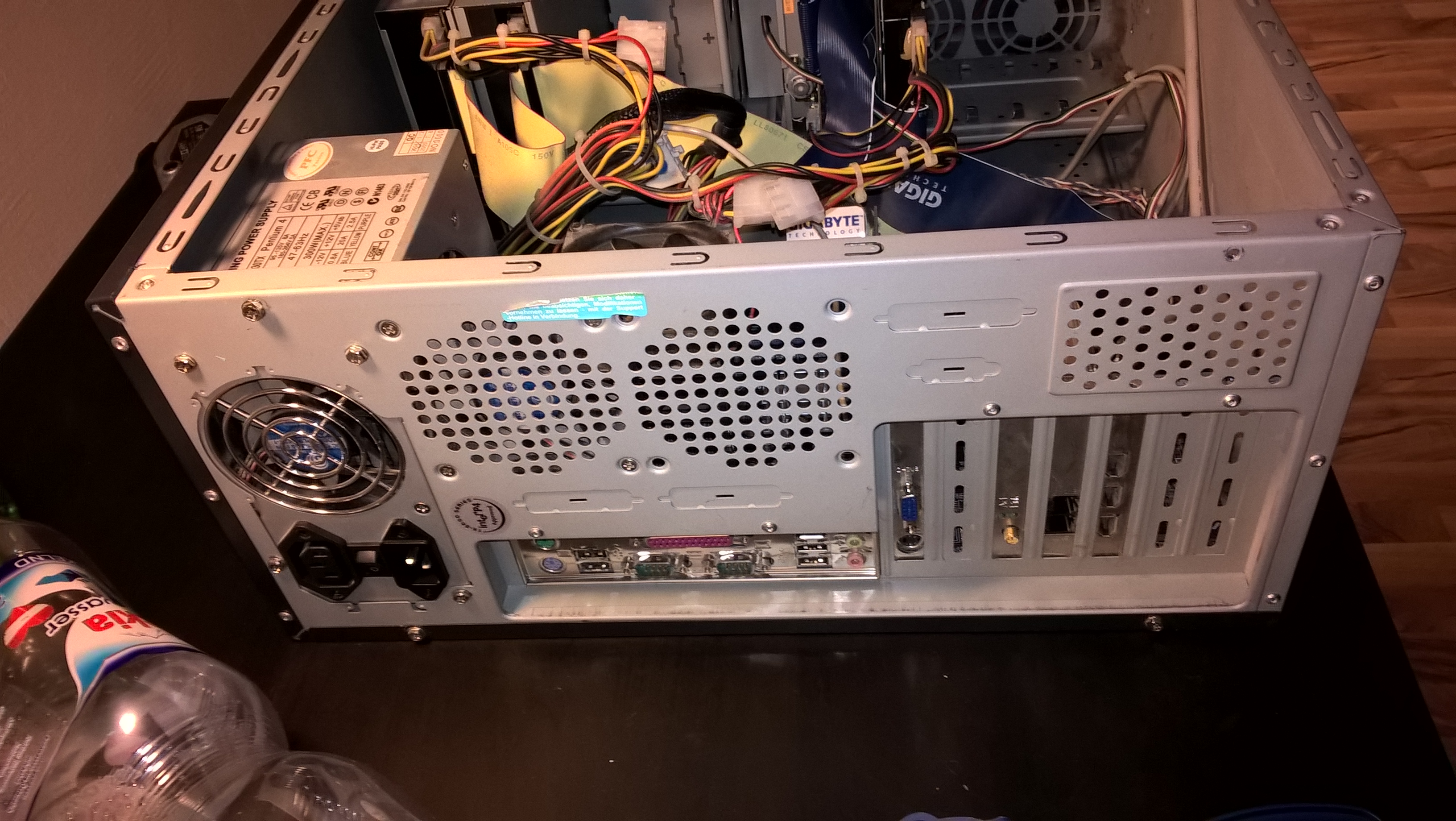

Anbei hab ich noch ein paar Fotos vom alten Gehäuse mal zu Ansicht für einen besseren Einblick.

scheint ein recht normales atx gehäuse zu sein.
ein anders netzteil könnte eventuell probleme machen, je nachdem auf welcher seite da der stromanschluss sitzt und bei der grafikkarte solltest du auf die länge achten, (je kürzer desto besser und in keinem fall über ~30,5cm).
@nightfly09,
von der Länge der Graka denke ich sollte es sich ausgehen entweder die 750Ti oder die 1050 Ti, hängt davon ab was ob die Games flüssig rennen oder eben nicht. Das Netzteil was im alten Rechner verbaut ist hat folgende Maße länge 14cm breite 15cm höhe 8,5cm, von den groben Maßen sollts also passen müsste halt nur ein anderes Netzteil finden wo der Stromanschluss passt
lg chris
