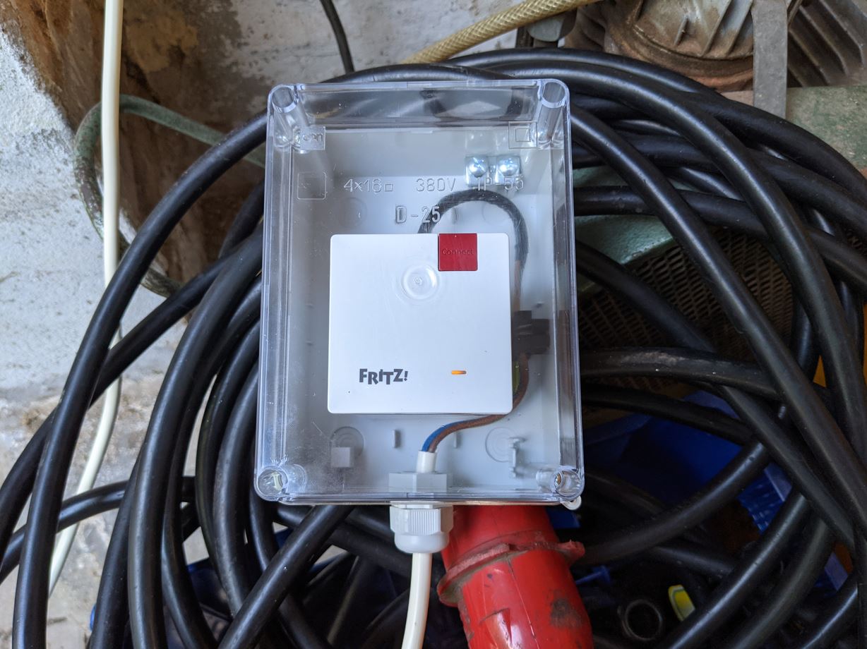

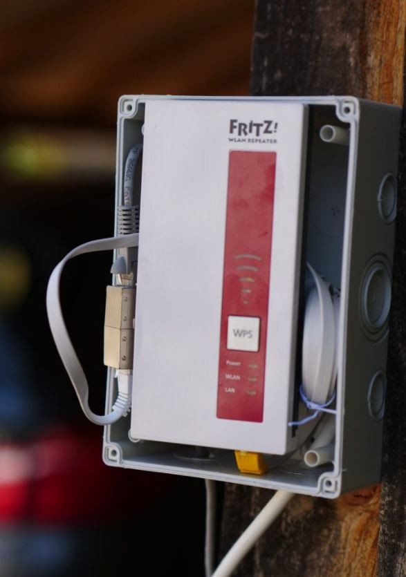

Alternativ wenn es über LAN nicht umzusetzen ist kann man auch eine Elektroinstallationsdose kaufen und dort Steckdose samt beliebigen Repeater einsetzen. Setzt aber natürlich auch voraus dass man schon Strom in der Nähe hat.
PS: Beispiele für DIY-Umsetzung. Je nach Standtort muss man aber aufpassen wegen der Bildung von Kondenswasser.
