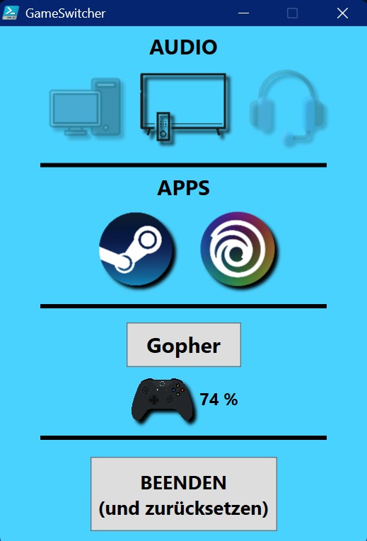

Die GUI schaut bei Programmstart bisher so aus, damit man ggf. sieht, was ich meine :)

Habe nochmal etwas umgebaut und "aufgehübscht" :D
Der Radiobutton ist weggefallen. Ich möchte z.B. die Akkuanzeige während der Laufzeit weiter prüfen, oder Aktionen ausführen, wenn die Auslastung weiter steigt. Ich könnte das z.B. in eine Abfrage einbauen, die dann mehrere Dinge aktualisiert oder startet.
