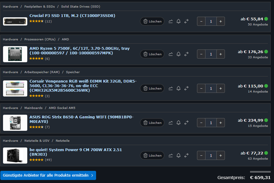

Moin Leute, ich besitze eine 2080TI von Asus und einen Ryzen 5 3600.
Da der Prozessor zu schlecht für die 2080TI ist, wollte ich nun upgraden.
Zurzeit spiele ich Aktiv Fortnite.
Eigentlich wollte ich weiterhin auf AM4 mit einem Ryzen 7 5800X3D spielen. Dann ist mir aber aufgefallen dass der Ryzen 5 7500F deutlich günstiger( über 100€) und laut Benchmarks eine bessere Performance hat. Also warum nicht das ersparte Geld in ein AM5 Mainboard investieren?
Wäre das ein Gutes upgrade?(Bin AMD-Typ, bitte keine Vorschläge mit Intel, auch wenn es günstiger/Besser wäre)

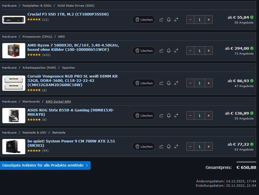

Habe das Upgrade wie folgt angepasst:

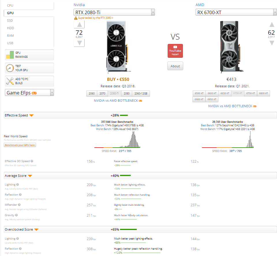

Mein Sohn spielt Fortnite auf einem 5700X mit einer 6700XT in FHD mit optimierten Settings. Er hat im Schnitt 300+ FPS... Da sollte dein System mit dem 3600 und einer 2080 Ti auch ähnliche Werte erreichen. Fortnite ist ja nun kein Spiel was mit epischen Settings gespielt wird.

Weiß wäre mir schon wichtig, kaufe dann das B550 A Gaming von Asus, damit ich den Ryzen 7 5800x3D Spielen kann
