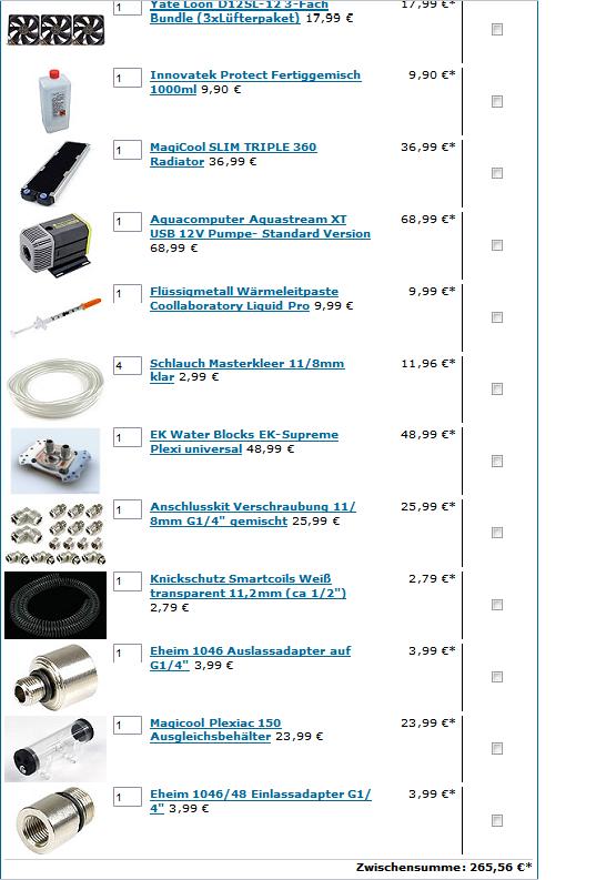

Ich wäre auch daran interessiert... hab auch so 200-250€ Budget.
Ich hab halt ne alte 8800GTS und ne X2 3800+ und vll noch die HDD, wobei dann das Budget nicht reicht.
Wenn ich mir selber etwas zusammenstelle, bin ich immer zu teuer... :freak:
Stellt mal nen warenkorb zusammen mithilfe der FAQ.
So hier mal meine. Einsparungspotential wäre stat 4m 3m schlauch.
statt der auqua xt ne hpps+ (20€)
Weniger anschlüsse statt dem Kit einzeln sin nochmal so 5€
den knickschutz kannste auch weglassen is eher mehr optik anstatt knickschutzes.
und noch den blauen inno agb oder so sind auch nochmal 10€
macht unterm strick 230 euro
Achja wilkommen im Forum
so hab mir das mal angeschaut, von dem cpu kühler und dem triple radiator bin ich eigentlich überzeugt, lüfter hab ich zuhause noch rumfliegen. sollt ich den kühler lieber mit dieser schwarzen abdeckung nehmen ( mir fällt der name nicht ein ).
was gibt es noch für pumpen?, da ich ein großes gehäuse habe und der triple in ca. 1m höhe hängen soll, muss ich da noch was beachten?
denke der agb und dieses connectorset ist auch ganz in ordnung

Den EK Supreme gibt es als normale Variante mit dem schwarzen Deckel und die Plexi Variante. Welchen du davon nimmst ist völlig egal, nimm den der dir am besten gefällt ;)
Die Aquastream ist meiner Meinung nach grade die beste Pumpe. Du könntest eventuell noch die HPPS+ nehmen. Die Förderhöhe beider Pumpen reicht locker für den 1m Höhenunterschied. Da musst du dir keine Gedanken machen, das packen die locker :)
