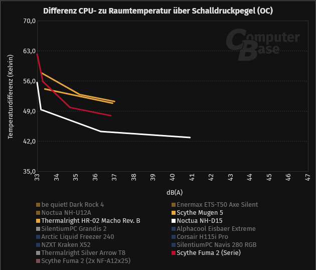

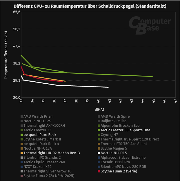

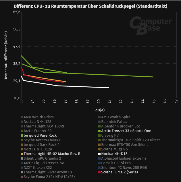

Fuma 2, wenn du ihn irgendwo findest.
Reaktionen: wek666, Bomber17, qappVI und eine weitere Person
[Quelle: Scythe Fuma 2 im Test: Ein Doppelturm, der passt und alles richtig macht]
Scythe Mugen 5 ist die untere gerade gelbe Linie und Thermalright HR-02 Macho Rev. B die obere gelbe Linie.

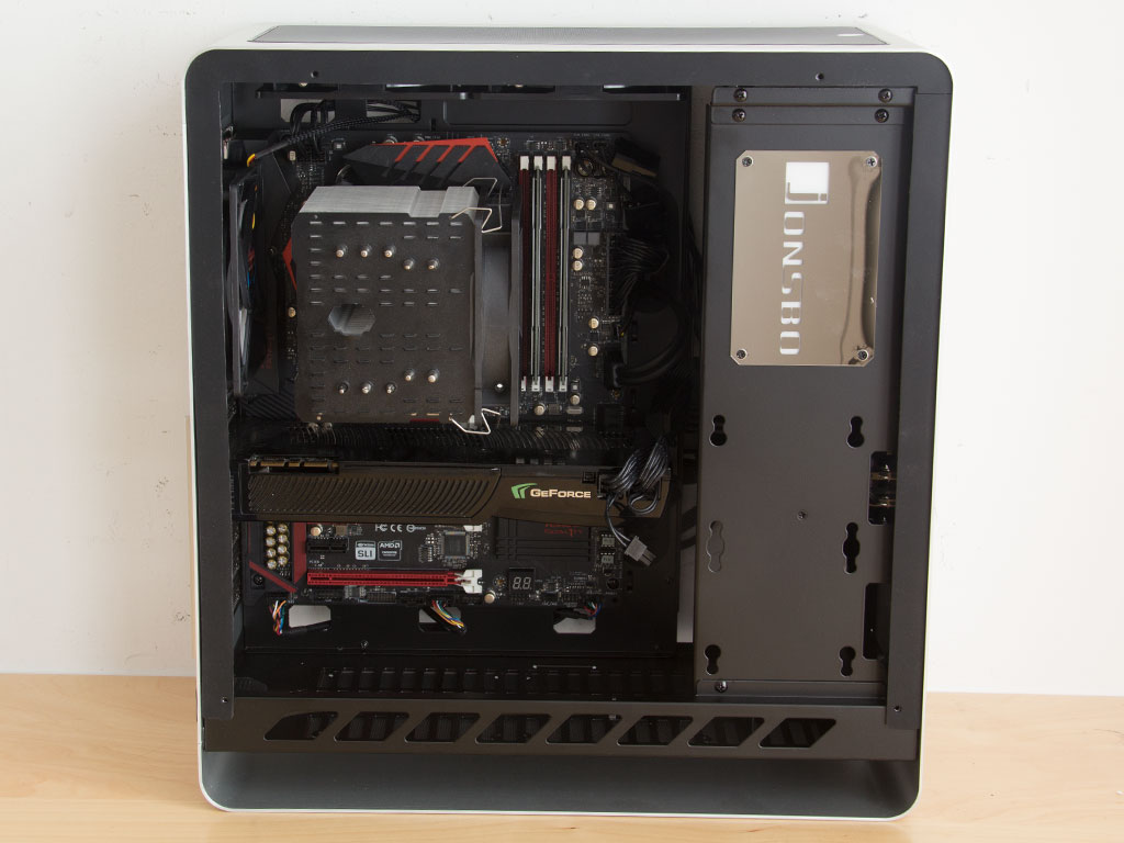

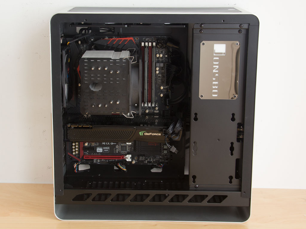

Hier ist das passend Gehäuse was geplant ist (und die Höhe begrenzt): Jonsbo UMX4 silber
Bei dem Gehäuse wurde ja schon hier im Computerbase Forum darüber nachgedacht, den Kühler um 180 oder 90 Grad zu drehen, daher sollte die Breite ggf. auch nicht zu groß sein.

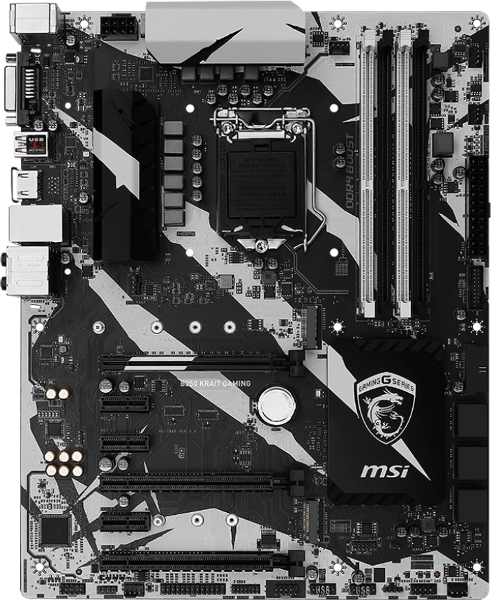

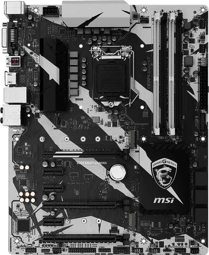

Zum Mainboard passt sehr gut der Freezer 34!
https://www.amazon.de/ARCTIC-Freeze...t=&hvlocphy=9068205&hvtargid=pla-922150340847
