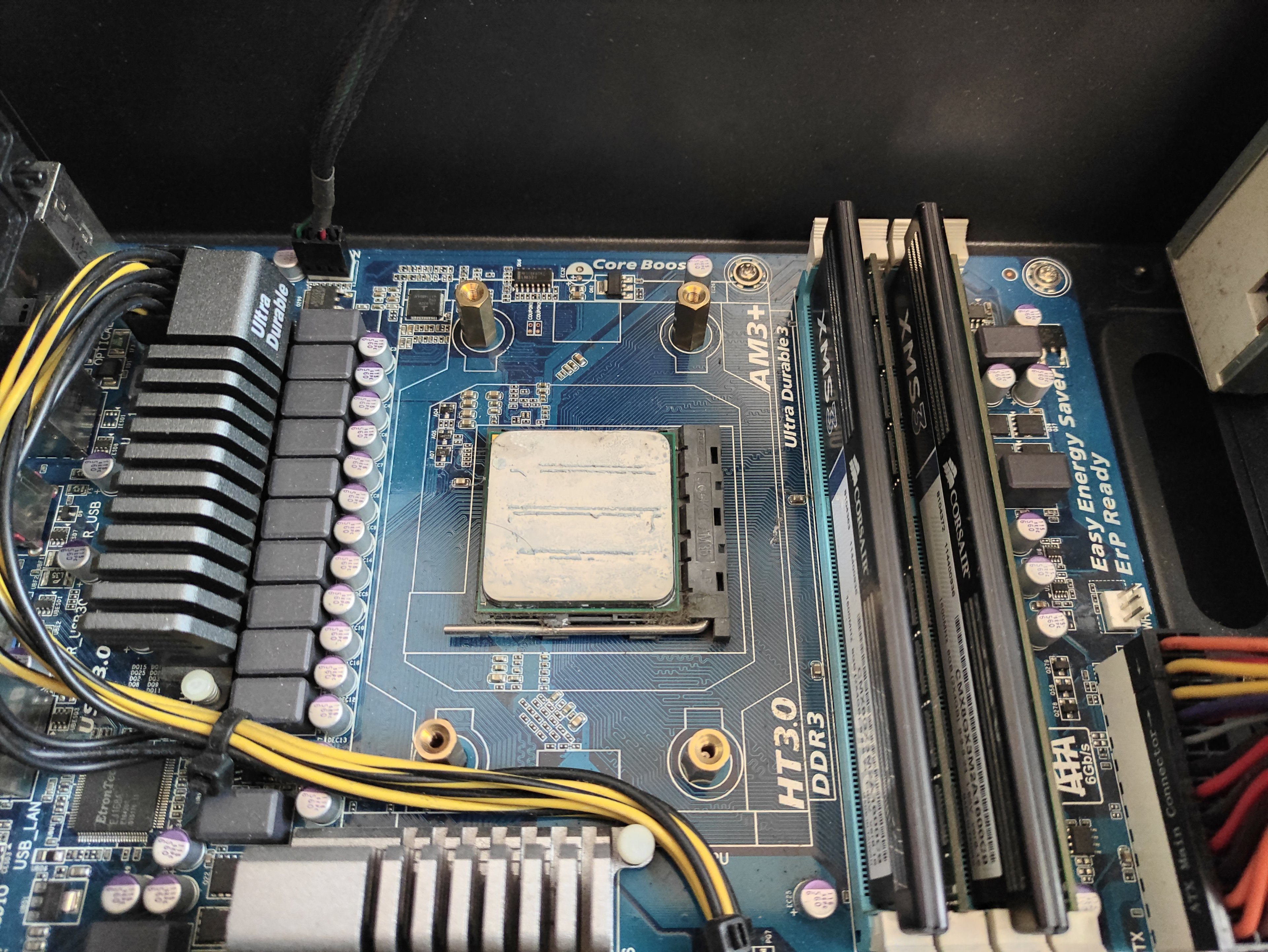

ich suche einen passenden CPU-Kühler für mein altes Board von Gigabyte - GA-970A-UD3 - (Bild, s.u.), ich habe mir den Pure Rock 2 von be quiet gekauft, nur passen die Gewindebolzen nicht in die Gewinde des Sockelrahmens, die Gewindebolzen sind einfach zu dick.

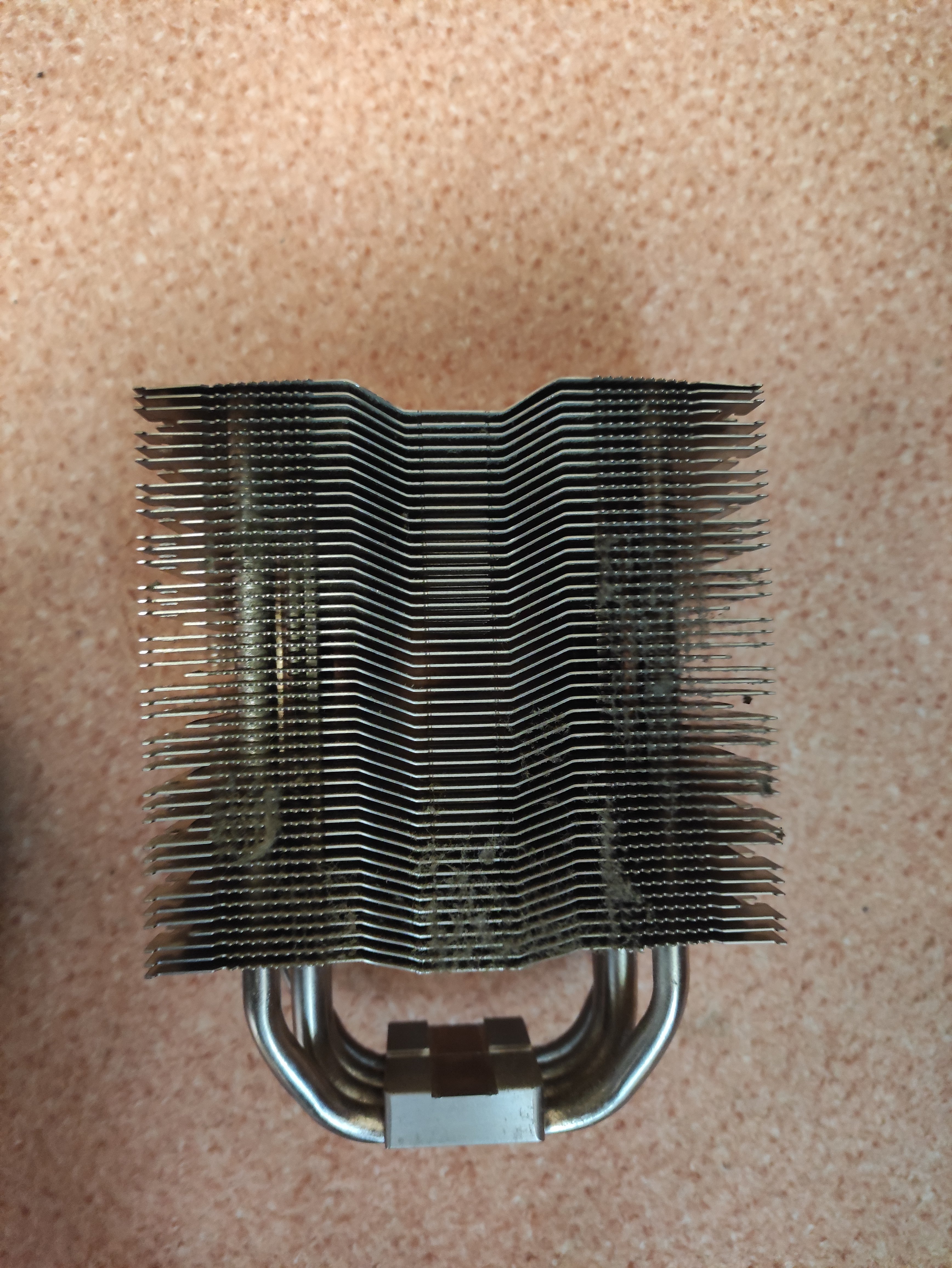

Der vorherige Kühler ist ein Alpenföhn, dieser ist mir aber mittlerweile zu laut (Bild, s.u.), daher der Versuch mit dem Pure Rock 2.
Die gehören zum Kühler. Bei einem neuen werden sie dementsprechend ausgetauscht.

Der Kühler selbst kann nicht laut sein, da es nur ein Stück Metall ist. Der Lüfter deines Alpenföhn wird mit der Zeit durch Verschmutzung (Staub / Nikotin-Staub / Tierhaare etc.) eine Unwucht oder Defekt entwickelt haben.
Statt einer komplett neuen Kühleinheit hätte es wahrscheinlich auch ein passender, leiser Lüfter getan.

auf jeden fall musst du die staub flusen zwischen den kühler rippen da mal raus bekommen
mit dem haar fön von allen seiten einmal kräftig durch pusten
am besten im freien weil staubt eben

Und mal alles richtig säubern, da braucht man sich ja nicht wundern

Genau, der Pure Rock 2 für den AM4-Sockel ist halt nicht unbedingt passend für ein Mainboard mit AM3+-Sockel...

Ich finde das ja schon fast bewundernswert, wenn man ohne einen Funken Ahnung (Thema Sockel, Thema Lüfter vs. Kühler) sich denkt, "Ach, kauf ich einfach irgendwas, wird schon klappen" und dann loslegtt. Diese Art von extremer Unbekümmertheit findet sich selten nach dem Kindesalter.
Um was für einen Alpenföhn handelt es sich denn? Der Lüfter vom Pure Rock 2 hat immerhin einen normalen Rahmen und sollte sich somit als Austausch für andere 120er Lüfter eignen. Wobei dann ein Pure Rock 2 ohne Lüfter bei dir rumliegt...
