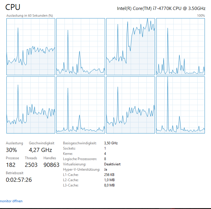

Ich habe das Verhalten auch bei mir beobachtet. Das eingestellte FPS Limit von 100 wird nicht mehr erreicht im vollen OG, obwohl kein einziger Kern voll ausgelastet ist.
Ich bin gespannt, wie findest du das denn heraus?
Erzeugt WoW eine CPU-Last von unter 12% oder woran machst du das fest?
Ist jetzt nicht so schwer !?
