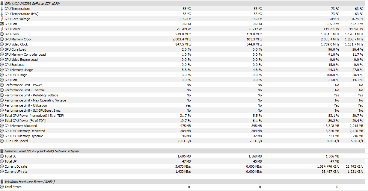

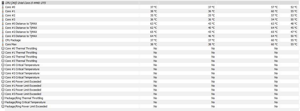

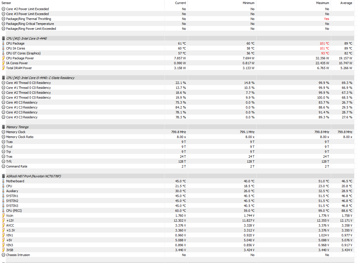

Zu meinem Testlauf:

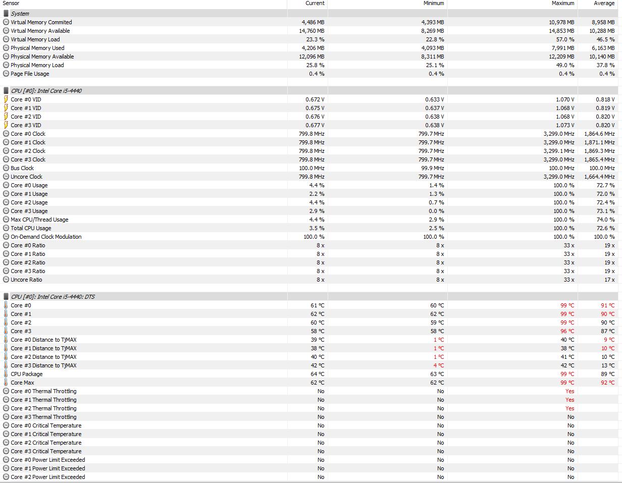

Es scheint ja zusein als ob der CPU zu heiß wird, kann das meine Problem sein?
Über Nvidia GPUs hab ich gelesen das die bis 120° operieren, da sind meine ja noch im Rahmen.
Der Test enthielt ja auch eine Kategorie mit Performance LImit GPU
Reliability Voltage und Utilization schien hier ein Problem zu sein, ersteres nur unter hoher Last. Könnten es daher Netzteilprobleme sein?

Jap... deine CPU wird gekocht. Dann throttelt sie und Bremst natürlich! Schau nach was da nicht stimmt.
PC auf und Kopf rein^^
