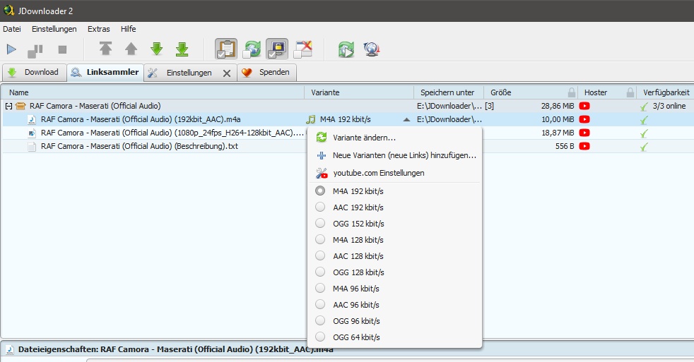

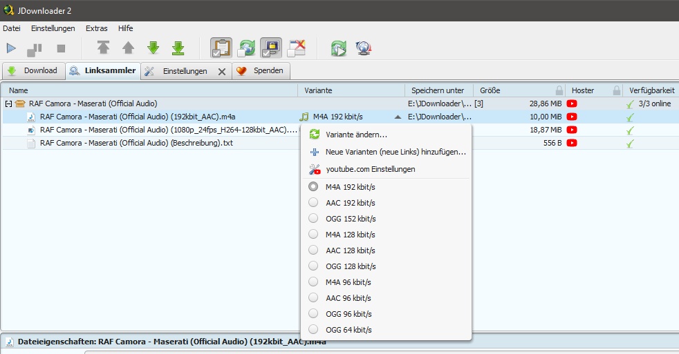

BlubbsDE schrieb:
http://jdownloader.org/jdownloader2
im Originalformat herunter laden und mit einem Konverter dann in .ogg wandeln. Sofern das überhaupt nötig ist. Warum .ogg?
Und so erhalte ich ja Verluste beim Umwandeln.
Du bekommst von YouTube keine .ogg Dateien. Wenn Du welche haben willst, dann musst Du konvertieren.
Der JDownloader bietet Dir alle Formate an, die YouTube zur Verfügung stellt.
Ergänzung:
Hast Du den JDownloader auch mal ausprobiert? Es gibt doch .ogg bei YT.
