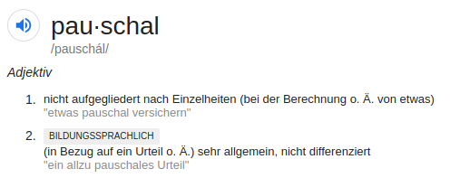

R4ID schrieb:Aber pauschal zu sagen das alles Schrott ist nur weil dir Werte fehlen finde ich falsch.
Ich verstehe nicht was das Cherrypicking soll.
Das Kabel ist völlig ungeeignet. Ich fasse es zusammen:
-Es ist teurer
-Es ist nur für Innen zugelassen
-Es fehlen wichtige Dämpfungswerte zur Beurteilung ob das Kabel überhaupt gut ist
-Die Beschreibung gibt mit sinnloser Vergoldung an (was ein sehr sehr schlechtes Zeichen ist)
Meine Aussage ist alles andere als "pauschal".
"Pauschal" ist es zu behaupten, dass ein Kabel passt, nur weil es bei einem selber "funktioniert". Und dabei völlig außer Acht lässt, dass es für den OP schon einmal nichtmal nutzbar ist, weil er ein Außenkabel braucht.
