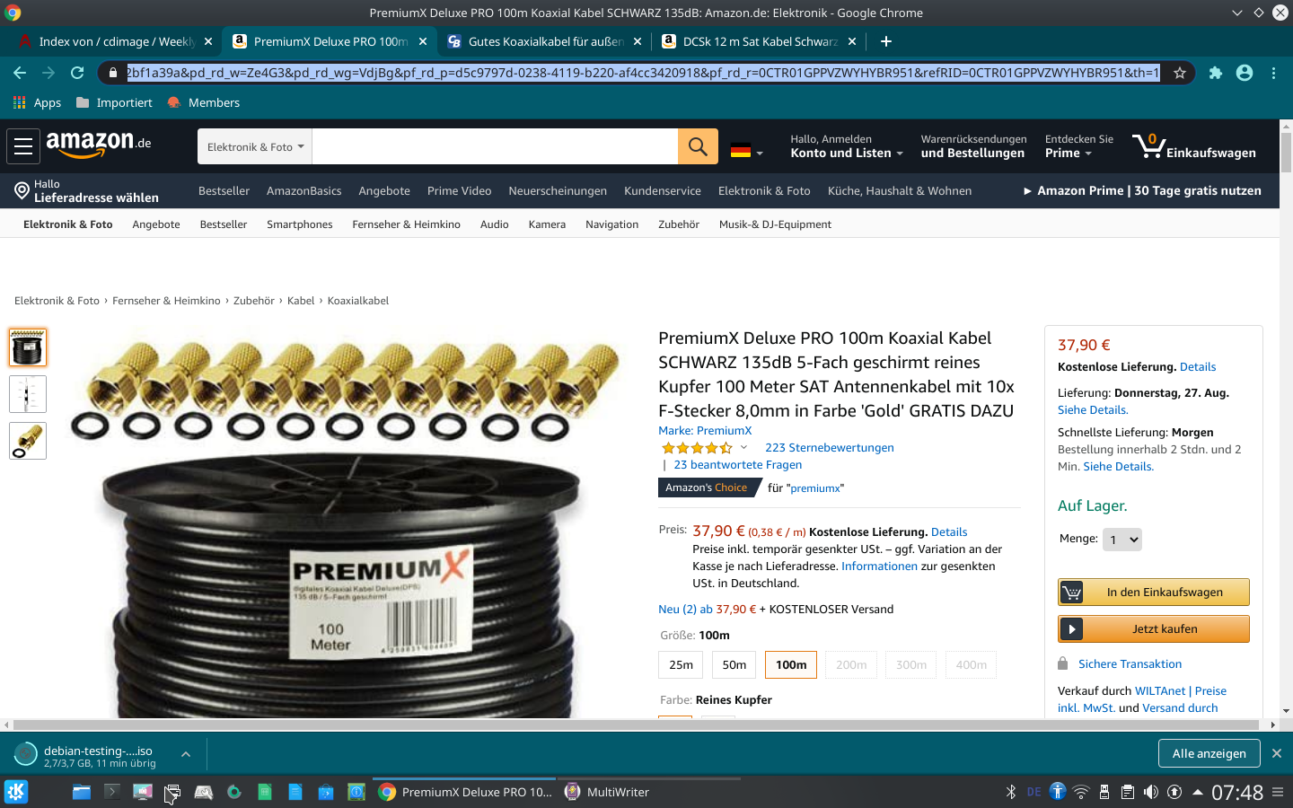

Danke und wie ist das ?
w.amazon.de/PremiumX-Satellite-Shielded-Compatible-F-Connectors/dp/B00SUEY7W0/ref=pd_lpo_504_img_0/257-5308214-2738166?_encoding=UTF8&pd_rd_i=B00SUEY7W0&pd_rd_r=1ed52956-2da4-4854-bb84-c3372bf1a39a&pd_rd_w=Ze4G3&pd_rd_wg=VdjBg&pf_rd_p=d5c9797d-0238-4119-b220-af4cc3420918&pf_rd_r=0CTR01GPPVZWYHYBR951&refRID=0CTR01GPPVZWYHYBR951&th=1

Bolli2 schrieb:Danke und wie ist das ?
Schrott.

Woher weist du denn das das Kabel schrott ist ?
Habe davon mehrere Ausführungen und längen selber verlegt und keinerlei Probleme.
Und wenn man fertige Kabel nimmt wie von mir verlinkt plus diesen F Stecker ist es mir ein Rätsel wie man den Außenleiterbeschädigen soll
