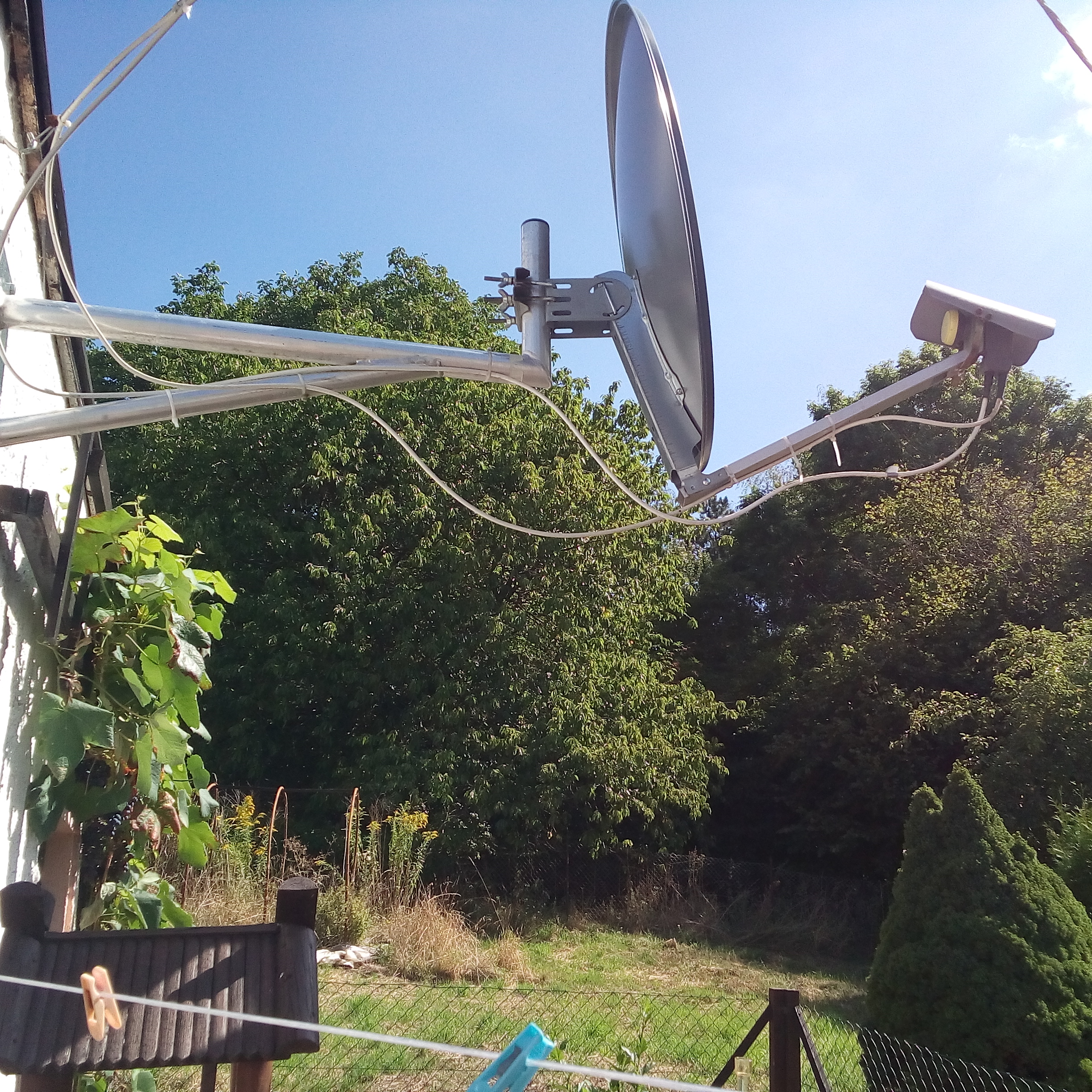

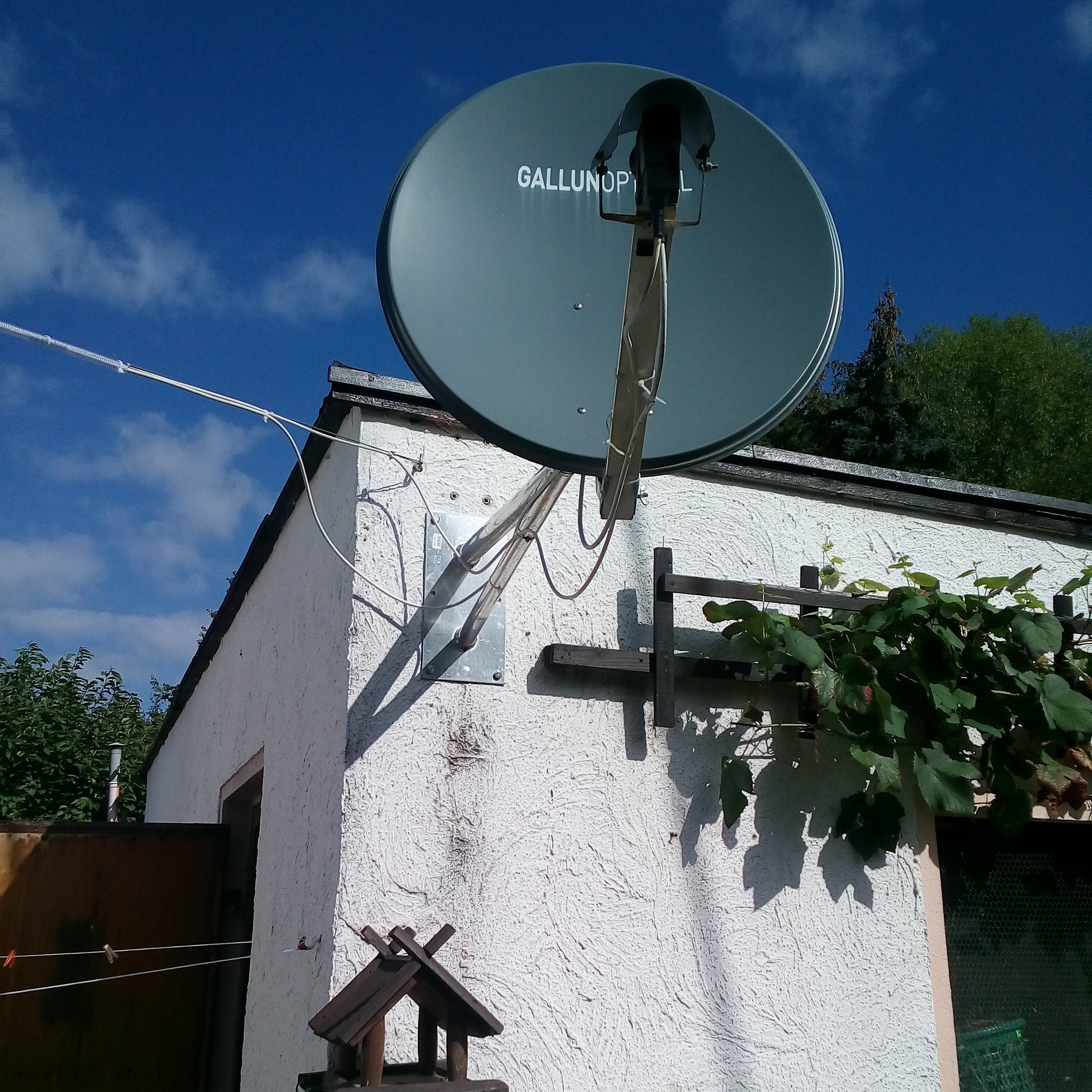

Sieht noch so aus
wenn alles fertig ist gibt es neues Bild

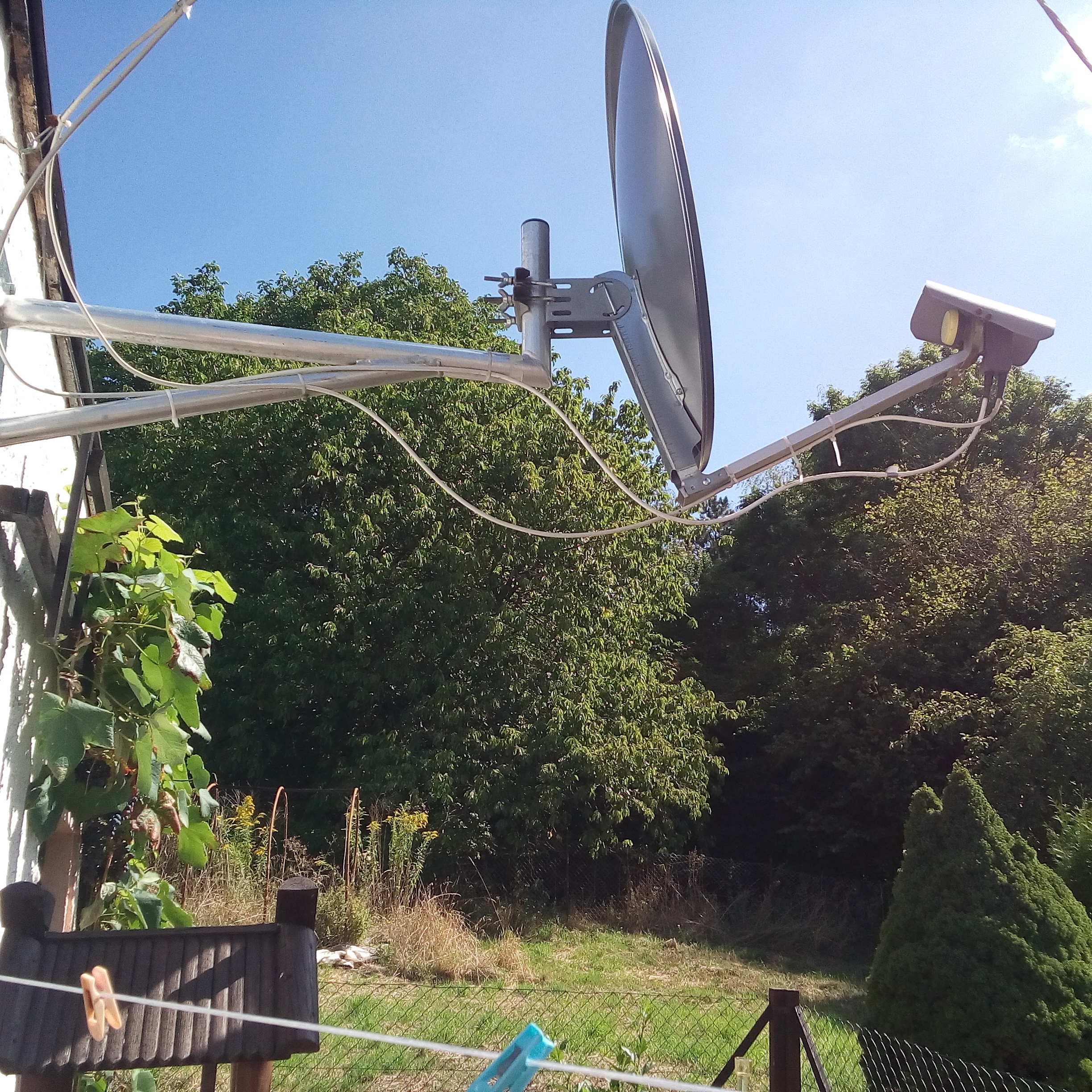

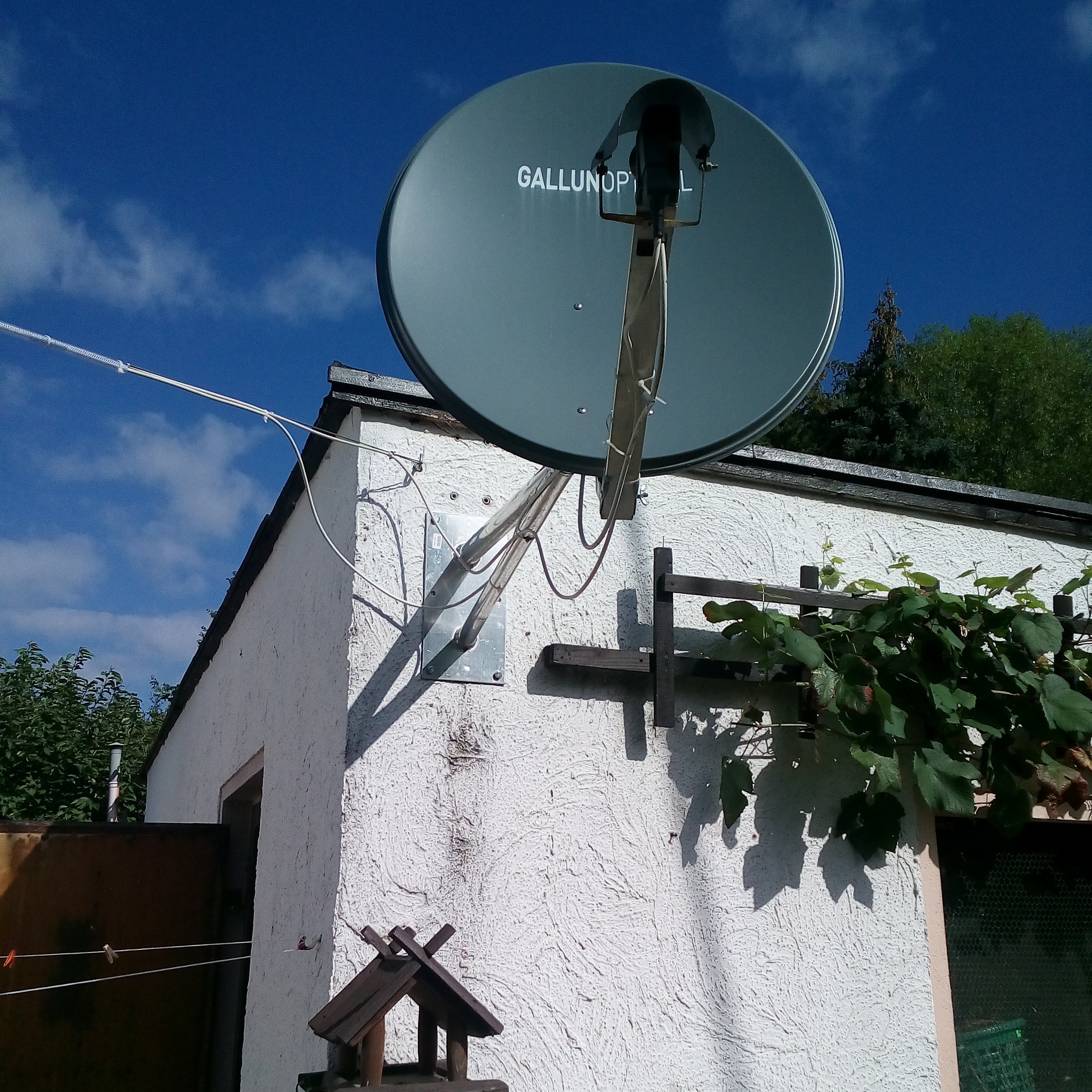

ich danke euch ALLEN für eure Hilfe, auch wenn ihr mit den Nerven bald am ende wart ,habt mir trotzdem
geholfen, Material kommt morgen
Sieht noch so aus

Zu den Bildern:
- Der Ausleger ist unnötig lang (= statisch nachteilig)
- Bei abgesetzten Antennenmontagen ist ein normkoformer Erder an der Antenne gefordert.
- Die Twin-Freileitung ist ein ungewollter Blitzfänger.
- Am Eintritt der Leitungen ins Gebäude wurde wenigstens ein nicht blitzstromtragfähiger PA ausgeführt?
