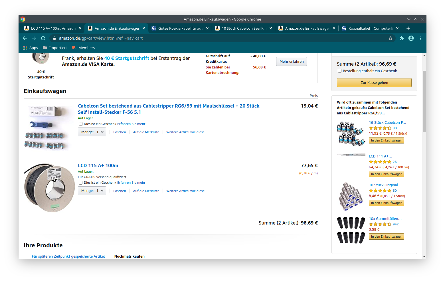

passt das zusammen ? bevor ich bestelle
Wenn da irgendein Stecker draußen ist, lohnt es sich die Gummitüllen unten rechts im Bild für 4€ mitzunehmen als Regenschutz.

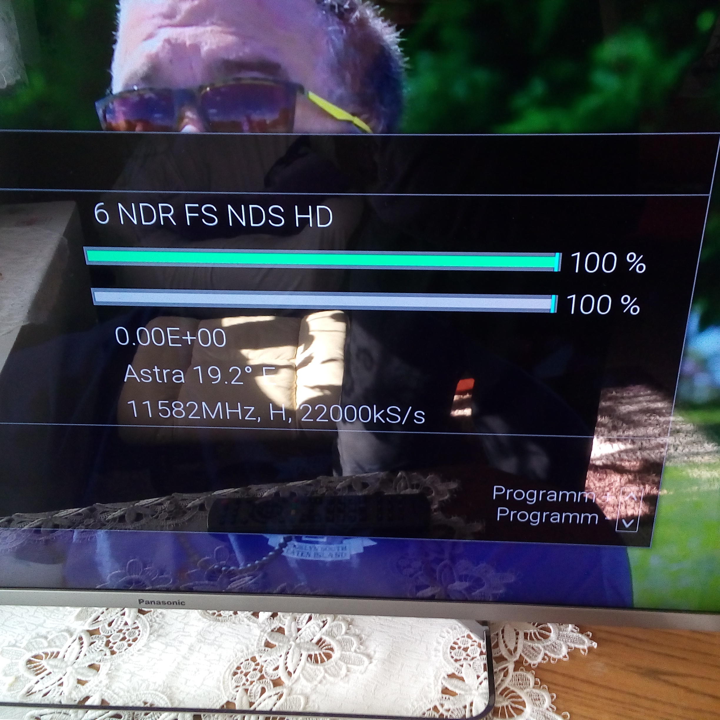

meine jetzigen Empfangswerte
Bolli2 schrieb:
wenn ich das kabel bis zum TV gelegt habe und die stecker drann sind kann ich das dann direkt mit dem TV Verbinden ?
Das Pegelfenster in der Satelliten-ZF ist mit 47 bis 77 dB(µV) weit gespreizt, wenn du keinen HighGain-LNB hat sind an einem 80er-Offset keine Überpegel zu befürchten und Unterpegel. Wo allerdings (nicht kalibrierte) 100 % Signalstärke angezeigt werden, kann es vorkommen, dass Tuner mit noch normkonformen Hochpegeln übersteuert werden und ein Dämpfungsglied brauchen. Mit Übertragung terrestrischer Signale bieten sich Antennensteckdosen an.
