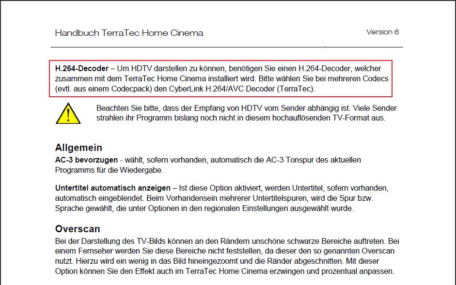

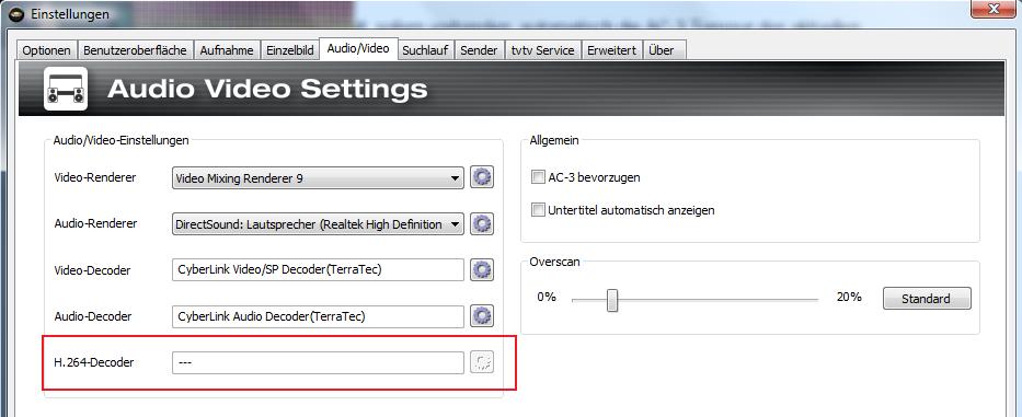

folgendes Problem. Ich hab mir vor nicht allzulanger Zeit den "Terratec Cinergy HTC XS HD DVB-T Stick" gekauft. Um allerdings HDTV übertragungen auch in entsprechender Qualität sehen zu können muss ich den entsprechenden Decoder besitzen. Laut Anleitung wird dieser mit dem Namen (CyberLink H.264/AVC Decoder) mitinstalliert ist allerdings nach der Installation nicht in den Einstellungen auszuwählen. Vllt besitzt ja jemand den selben Stick und kennt das Problem oder kann mir ein gute alternative Empfehlen. Habe es mal mit dem "x264" (so heisst er glaube ich) versucht aber da tut sich net viel wenn ich den "installieren" will. Habe nur eine .exe Datei wo kurz ein Fenster aufploppt und das wars. Auszuwählen is der ebenfalls net.

um das Thema sinnvoll abzuschließen, hier die Lösung.
Installiere die aktuelle TerraTec TV Software für Windows Version: 6.14
Zu finden unter:
http://www.terratec.net unter Treiber & Support Produktgruppe: TV den entsprechenden Stick auswählen.
Damit ist die Auswahl des H.264-Decoder unter dem Menu Audio/Video aktiv.
Alle vorhanden Decoder auf dem PC, einschliesslich der besagte "CyberLink H.264/AVC Decoder" werden nun angezeigt.
