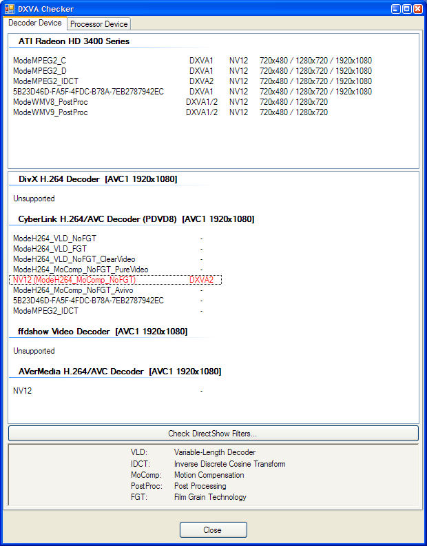

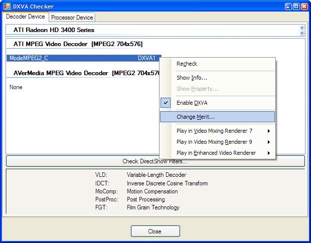

Also, der DIVX Codec selbst unterstützt keine Hardwarebeschleunigung bzw. DXVA, sondern nur der Mediaplayer Classic HomeCinema mittels der internen H.264 Codec. Dh. man muß darauf achten, daß der MPC HC auch die internen Codecs benutzt, siehe Anhang. Für die Ausgabe sollte bei Windows XP VMR7 oder VMR9 eingestellt sein (bei Vista EVR; siehe K-Lite FAQ), damit DXVA unterstützt wird. Bei der Verwendung von externen Codecs ist der DXVA Checker sehr nützlich. Damit kann man dann die zu untersuchende Video-Datei laden und sieht welche Filter dafür zur Auswahl stehen und was diese können. Welcher Filter verwendet wird, hängt vom Merit ab. 0x00800000 bedeutet "bevorzugt", 0x00600000 bedeutet normale Priorität. Nach der Änderung des Merit-Wertes ist eventuell erst ein Reboot notwendig. Vorher sollte man mit dem DXVA Checker ausprobieren, ob ein Filter überhaupt zum fehlerfreien Abspielen des Videos geignet ist. Außerdem kann man mit dem DXVA Checker die unterschiedlichen Filter gleich mal schnell benchmarken inklusive FPS und der CPU-Last. :)
http://bluesky23.hp.infoseek.co.jp/#DXVAChecker
In eigener Sache: ich suche auch immer noch nach einem kostenlosen AVC/H.264 Filter mit DXVA/Hardwarebeschleunigung. Gibt's den schon irgendwo (Kein Shell-basierter Konverter)?
Wichtiger Nachtrag:
Ich glaube, die Ursache für das H.264-Problem mit der fehlenden Hardwaredekodierung jetzt gefunden zu haben. Und zwar sollte bei der Anzeige der DXVA-Unterstützung durch die Grafikkarte auch eine Zeile bezüglich ModeH.264 erscheinen, damit die Beschleunigung in jedem Fall funktioniert. Bei meiner HD 3450 fehlte diese Zeile aber immer. Deshalb habe ich testweise mal alle Catalyst Display-Treiber durchgecheckt und bin bei der Version 8.1 schließlich fündig geworden. Dh. nachdem ich den Display-Treiber 8.1 installiert hatte, liefen sofort alle noch so komplexen H.264 kodierten Filme mit nur noch 5 % CPU-Last, selbst bei 30 FPS und über 20 MBit/s einige Zeit lang problemlos !
Aber leider kam es - zumindest bei der Kombination des Display-Treibers 8.1 mit dem restlichen Catalyst 9.3 - früher oder später zu starkem Ruckeln und schweren Bildstörungen. Bisher hatte ich noch nicht genügend Zeit, das Problem weiter zu analysieren. Warum ATI die Unterstützung für H.264 ab Catalyst 8.2 stark eingeschränkt hat, weiß ich nicht. Außerdem kann die entsprechende Version unterschiedlich sein, je nach Betriebssystem, 32 oder 64 Bit, wie auch der jeweils benutzten Grafikkarte natürlich. Die Anzeige vom DXVA Checker sollte aber so aussehen wie im letzten Bild: 8-1_DXVA.

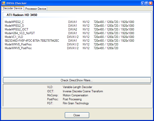

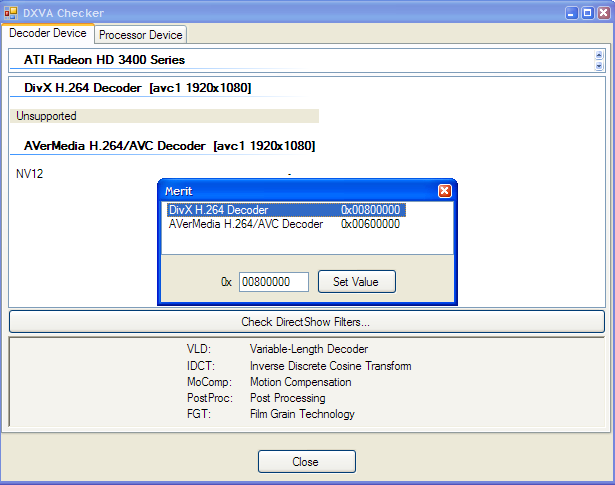

Ich habe auch mal den 8.1er installiert. Leider ohne Erfolg. Lediglich die Option "Adiditive Grahpics" ist merkwürdiger Weise hinzukommen. Der Treiber hat also meine onboard Karte entdeckt und ich kann sie nun zusätzlich nutzen. Das war vorher nicht (mit dem neusten Treiber) :freak:
Der DXVA Checker zeigt bei mir ganz andere Sachen an als bei dir. Habs mal angehängt.

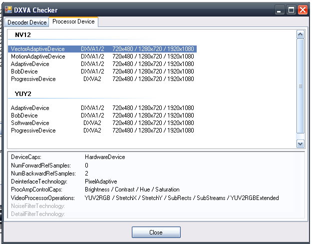

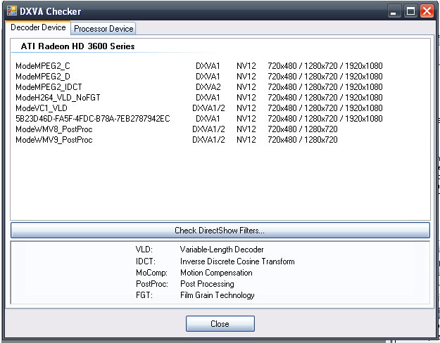

Hmm, das ist doch alles ganz OK so weit, wie der DXVA Checker die HD 36xx anzeigt. Der ModeH264 ist doch für alle Auflösungen vorhanden. Hast Du denn auch mal auf "Check DirectShow Filters..." geklickt und die zu untersuchende Video-Datei damit aufgerufen? Dann wird Dir angezeigt, welche Filter dafür zur Verfügung stehen und ob diese auch DXVA unterstützen. Man kann auch die Properties der Filter aufrufen oder eventuell DXVA noch nachträglich einschalten. Filter-Zeile anwählen und Rechts-Klick. Bei dem gewünschten Filter sollte der Merit auf 0x00800000 gesetzt werden, bei allen anderen weniger, also zB. 0x00600000.
Möglicherweise ist das Problem, daß die Karte nur H.264 mit DXVA1 unterstützt und Du wahrscheinlich Vista benutzt und dafür DXVA2 mit EVR benötigst, aber mit Vista kenne ich mich eh nicht aus. Vielleicht meldet sich ja noch mal ein Vista-Experte zu Wort, um hier weiterzuhelfen.
Ich selbst benutze allerdings weiterhin den aktuellen Catalyst-Treiber und muß somit auf DXVA bei H.264 verzichten, denn der Catalyst 8.1 lief ja leider nicht stabil und einen so alten Treiber will ich sowieso nicht benutzen. Ich vermute mal, daß ATI für alle Karten mit geringer Bandbreite, also PCIe x1, PCI oder eventuell auch AGP, die H.264 und VC1-Unterstützung ab Catalyst 8.2 stark eingeschränkt hat, weil sie sich dann nicht mit den Problemen von heftigen Bildstörungen und eventuell sogar Abstürzen befassen müssen. Ich habe allerdings mal eine kurze Mail an den Support bei ATI geschickt und sie um eine bessere Lösung gebeten. Glaube aber nicht, daß meine Bitte Beachtung finden wird. Inzwischen verwende ich die Codecs aus der PowerDVD8-Trial Software ohne Hardwarebeschleunigung, obwohl diese Filter auch DXVA unterstützen würden, wenn auch der Catalyst-Treiber dies täte. Damit laufen zumindest die meisten komplexen Filme per CPU einigermaßen und das Bild bleibt synchron zum Ton.

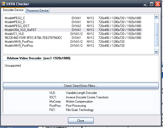

Also ich nutze WinXP Pro SP3 mit dem CCC-Pack.
Bei meiner geprüften mkv steht "unsupported" :\

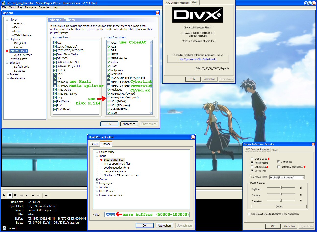

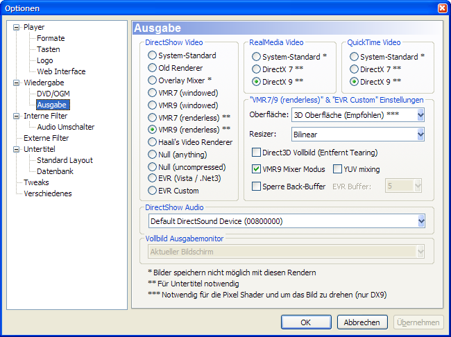

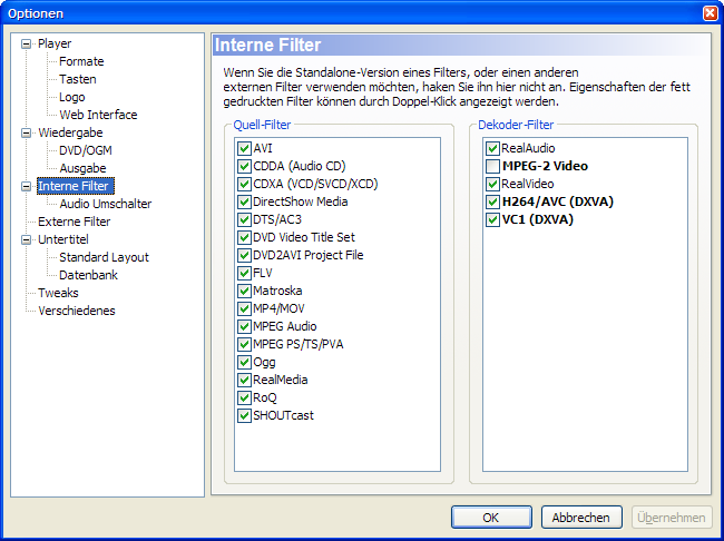

Bei den externen Filtern unterstützt auch nur Cyberlinks PowerDVD die Hardwarebeschleunigung. Also, am besten mal eine Ultra-Trial-Version von PowerDVD8 ziehen (PDVD9 hat zu viele Limits) und installieren. Der PowerDVD-Player ist allerdings ziemlich unbrauchbar. Deshalb kopiert man sich besser das komplette VideoFilter-Verzeichnis und deinstalliert die Trial-Version gleich wieder. Dann noch einige Regsvr32 FilterXYZ.ax und fertig. Danach sollte der DXVA Checker den Cyberlink-Eintrag anzeigen.
Alternativ gibt's noch eine Anleitung, um die internen H.264 Dekoder des MPC HC zu nutzen, wie ich es ja auch weiter oben schon beschrieben habe. Angeblich soll es ab Catalyst 9.x mit dem MPC HC nicht mehr funktionieren. Kann schon sein, denn ich habe ja auch unter XP SP3 nur mit 8.1 Erfolg gehabt, danach geht's bei mir wohl schon nicht mehr, weil ich nur PCIe x1 Bandbreite habe und ATI die nicht supporten will.
http://nunnally.ahmygoddess.net/watching-h264-videos-using-dxva/
Wow ! Kaum zu glauben ! Deine englische Anleitung hat tatsächlich was gebracht. Hab ne Auslastung von 12%!...Werde das mal ausführlicher Testen und später beurteilen.

Jetzt klappt's auch bei meiner HD 3450 im x1 Slot mit H.264 Videos und DXVA, wenn ich den Display-Treiber von Catalyst 8.1 installiere und beim MPC-HC entweder den Overlay-Mode oder VMR7(renderless) wähle. Nur bei VMR9 kommt es zu den starken Bildstörungen, VMR7 läuft absolut problemlos, selbst bei komlexen Videos mit 1920*1080@30 und Bitraten über 20 Mb/s. Zb. laufen die Canon Kamera-Demos XLH1 und XHA1 und auch die Animation "Elephants Dream" butterweich mit nur 5% CPU und 8-10% GPU Last. Damit der MPC-HC nicht auf Quicktime-Codecs zurückgreift, muß man die ".mov"-Dateien in ".hdmov" umbenennen. That's Fun! Mit 'nem uralten P4 und 'ner HD 3450 im x1 Slot kann ich jetzt gleichzeitig über 'nen AverMedia USB-Stick fernsehen, mit dem VU-Player Jimi Hendrix hören, den InternationalTrailer im MPC-HC abspielen, OutlookExpress und den IE7 benutzen und die CPU P4 630 3,0 GHz ist gerade mal mit 25% ausgelastet. Geht doch, wenn man nur lange genug alles ausprobiert! Warum ATI Grafikkarten mit geringer Busbandbreite seit dem Catalyst 8.2 nicht mehr supportet, verstehe ich leider nicht, denn wenn man nicht gerade VMR9 wählt, läuft doch alles stabil. Ich würde mich über einen besseren Support von ATI sehr freuen!! ;)

Es läuft mit der Standard Version von MPC-HC.

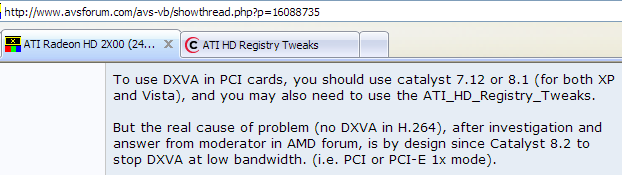

Das mit dem fehlenden DXVA-Support für Karten mit geringer Busbandbreite habe ich inzwischen auch in anderen Foren schon mehrfach bestätigt gefunden. Das sollte aber bei Deiner Karte nicht das Problem sein, dh. Du kannst wahrscheinlich bis Catalyst 8.12 gehen. Ich habe alle Catalyst Display-Treiber mit dem DXVA Checker bei mir getestet. Ich benutze auch weiterhin das Catalyst 9.3 Paket, allerdings mit dem Display-Treiber von 8.1, den ich direkt über den Geräte-Manager mittels INF-Datei installiert habe. Da kann man, wenn's nicht funktioniert hat, schnell mal wieder den "installierten Treiber", also den vorherigen Stand, zurückholen. Ich werde auch noch testen, inwieweit sich Teile des aktuellen Display-Treibers, also etwa die OpenGL-Dlls, weiterhin verwenden lassen.

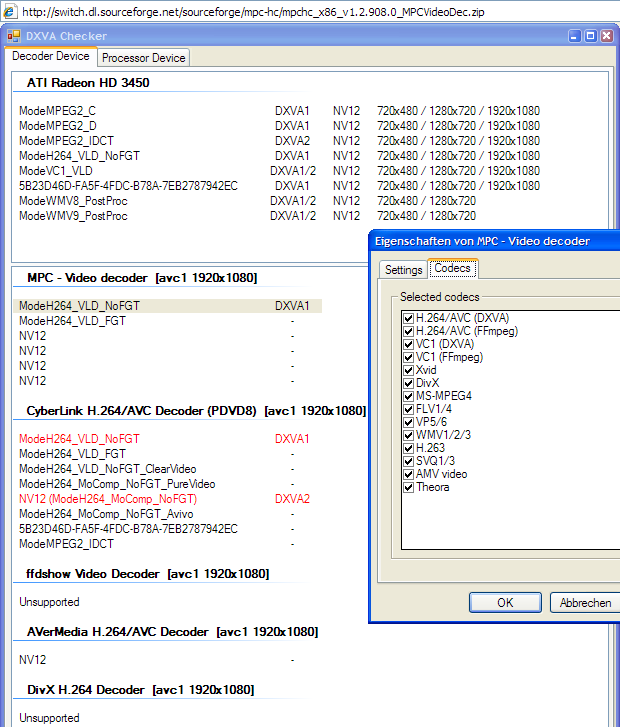

Etwas später: Die internen H.264/VC1-DXVA Codecs des MPC-HC gibt es übrigens auch als Standalone-Variante, um sie extern zu benutzen (mpchc_x86_v1.2.908.0_MPCVideoDec.zip). Das kann sehr nützlich für andere Programme sein, wie zB. andere Media-Player oder Video-Konvertierungsprogramme. Diese externen Filter gibt's bei SourceForge zum Download. Danach noch mit Regsvr32 FilterXYZ.ax registrieren und dann kann man auch andere externe Filter zwischenschalten.
Ah ok...
bei mir lags übrigens da drann, dass der MPC ffdshow verwendet hat. Ich denke mal der Eintrag unter "Block Filters" war der entscheidende Klick. So verwendet der Player nämlich DXVA statt ffdshow - endlich. Nach x Hinweise, dass ich doch ffdshow mal neu installieren sollte...lol

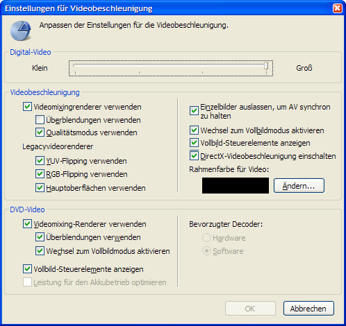

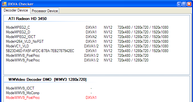

1.) der WMP11 benutzt kein DXVA, obwohl die WMV-Filter es zumindest bis 720p unterstützen. In den Optionen des WMP11 ist DirectX-Beschleunigung aktiviert, aber die Hardwarebeschleunigung ist nur grau, also nicht anwählbar.

Inzwischen weiß ich jetzt zumindest, daß es bei PCIe x1 nur am Treiberkern liegt, und zwar nur an der Datei "ATI2MTAG.SYS", denn ich habe jetzt den Catalyst 8.2 mit der Sys-Datei von 8.1 erfolgreich mit DXVA am Laufen! Mit 8.3 klappt das allerdings schon nicht mehr, weil da wohl schon wieder zusätzliche Funktionen von der Sys-Datei erwartet werden. Bei 8.3 lande ich im Standard-VGA-Modus mit 16 Farben! Nun gilt es also herauszufinden, wie man die neueren Versionen der ATI2MTAG.SYS patchen muß, damit DXVA wieder eingeschaltet wird. ;)
