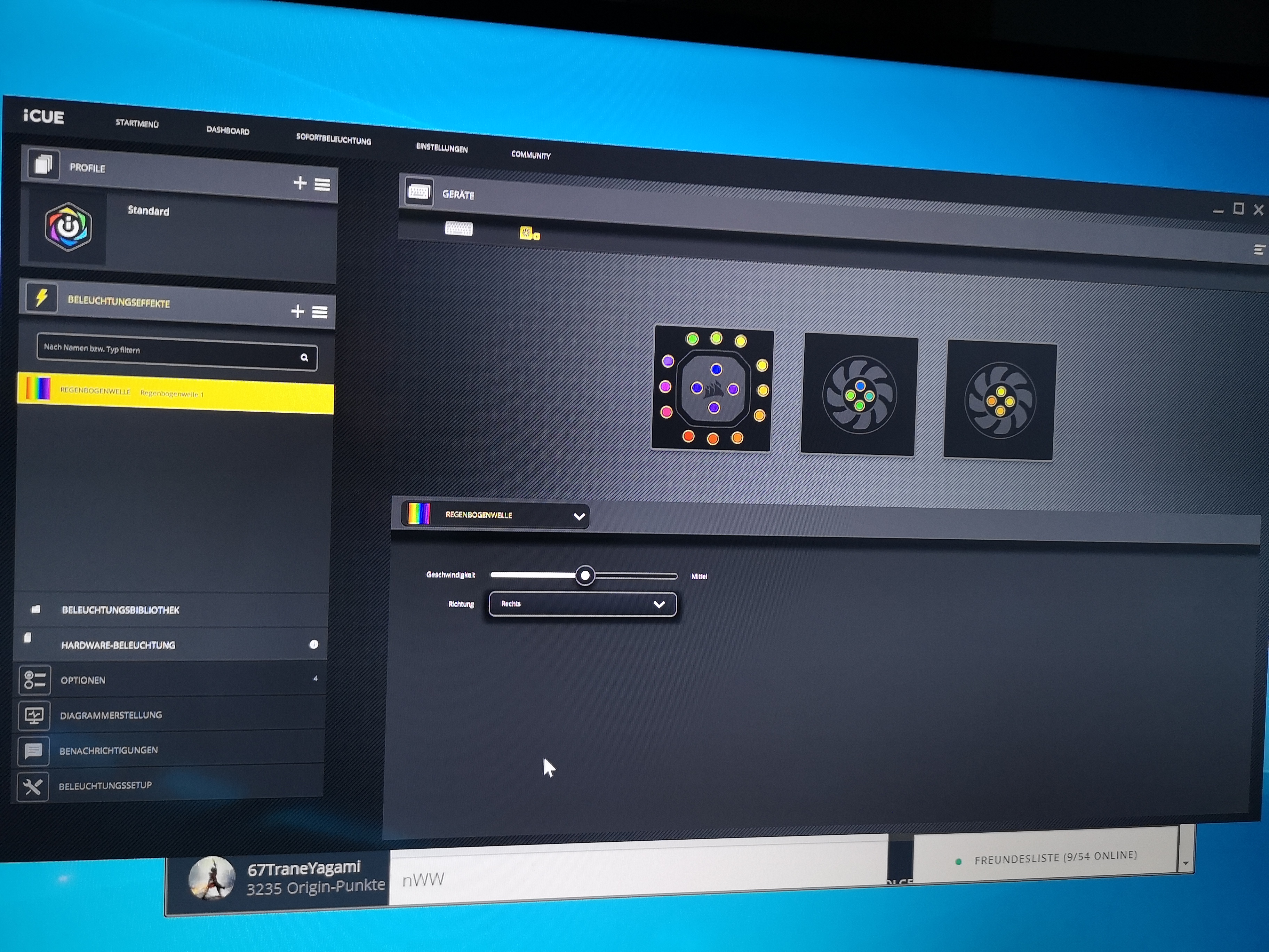

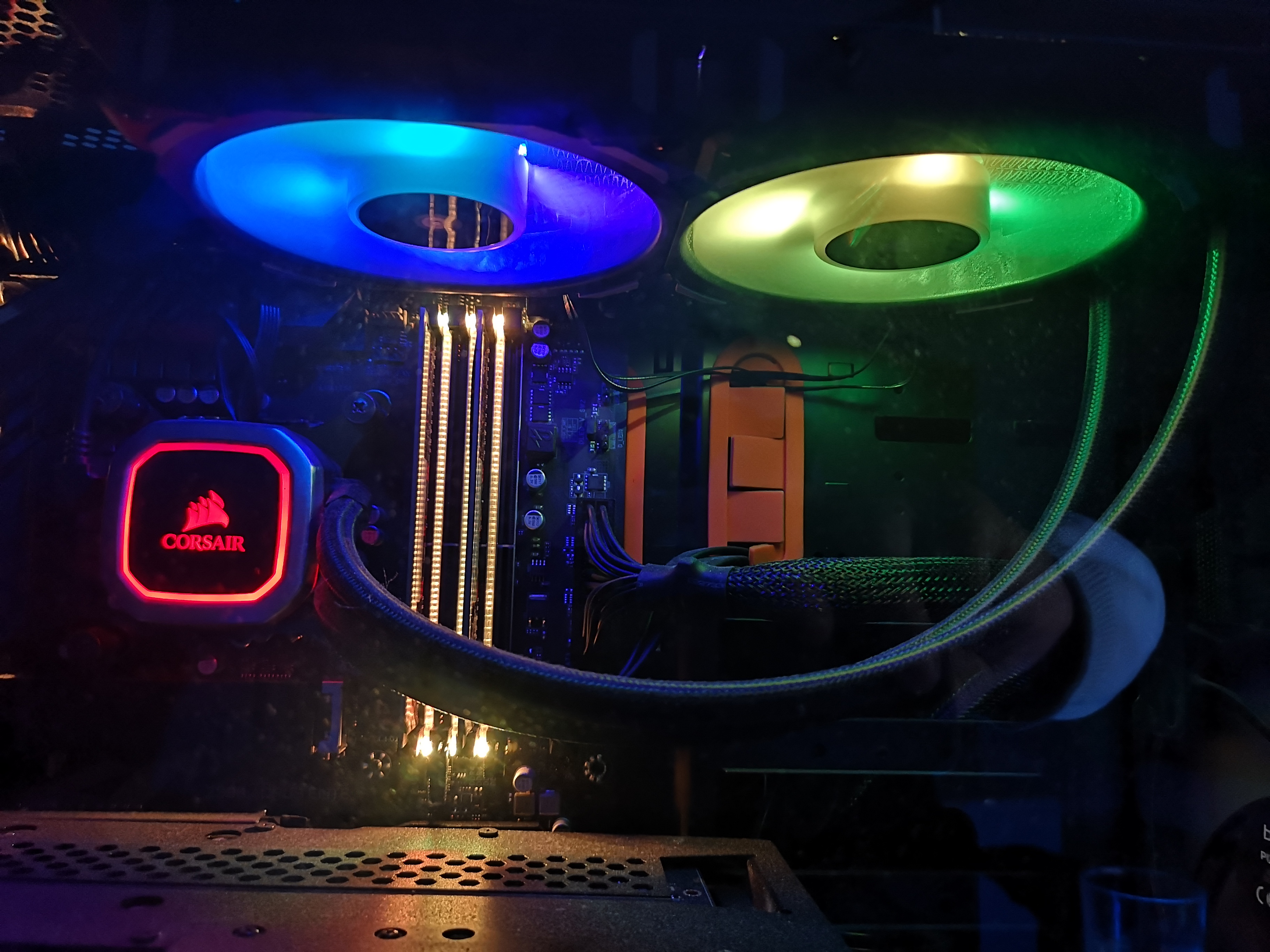

hi, hab seit paar tagen bemerkt das meine LEDs bei der Pumpe nicht mehr korrekt angezeigt werden
undzwar bei den Farben:
Orange, Gelb, türkis, pink, lila und weis
bleibt die farbe die ganze zeit bei Rot obwohl bei ICUE angezeigt wird das die korrekte farbe eingestellt ist.
nur die Farben: Dunkel grün, normal grün und hell grün sowie Blau wird die Pumpe korrekt beleuchtet.
Die RGB Lüfter beim Radiator Leuchten alle korrekt
was ich schon versucht habe ist, ICUE treiber aktualisiert sowie den AOI Lüfter auch noch per ICUE aktualisiert.
