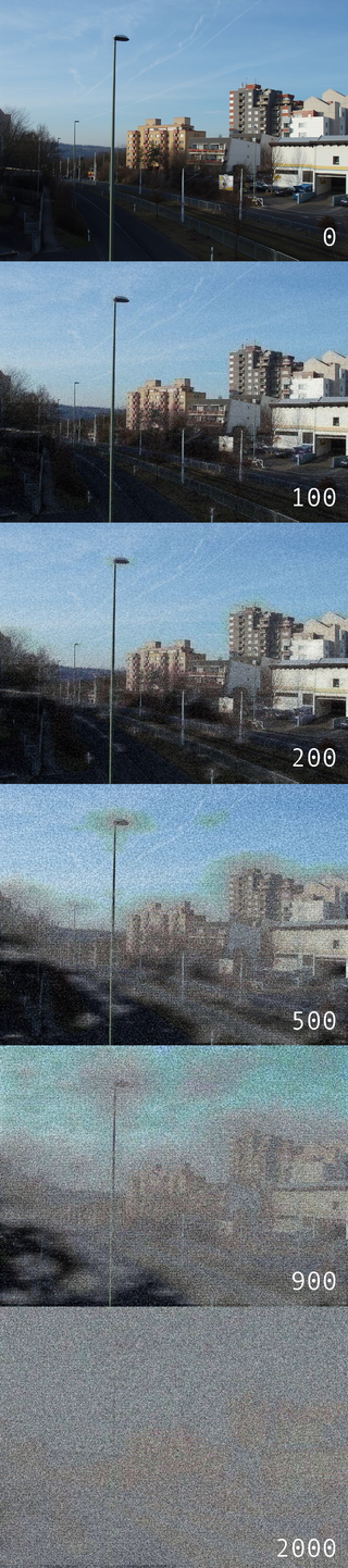

Die User werden es schon geschafft haben. Aber Handbrake und FFMPEG fand ich ebenfalls nicht gerade toll. Ich denke das werden die schon an der Uni wissen, dass eine Recodierung eines verlustbehafteten Bitmap-Codecs immer zu einer Qualitätseinbuße führt. Wie stark die ausfällt hängt von der Quelle und von der Komprimierung ab.
Tl;Dr: XMedia Recode H265, MKV, 5 Mbit/s. Qualitätseinbußen
  • 320px-JPEG_Generation_Loss_rotating_90_%28stitch_of_0%2C100%2C200%2C500%2C900%2C2000_times%29.png
  • 200px-JPEG_Generation_Loss_rotating_90_(stitch_of_0,100,200,500,900,2000_times).png
