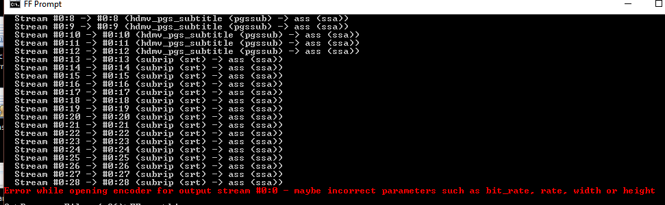

es kommt nachdem ich das so eingegeben haben:
Code:
ffmpeg -i "Z:\Multimedia\Filme\Star Wars Episode VII - Das Erwachen der Macht\Star Wars Episode VII - Das Erwachen der Macht.mkv" -c:v libx265 -crf 22 -tune film -preset faster -c:a copy -map 0 "Star Wars VII.mkv"
folgender Fehlemeldung:
http://schirmfoto.de/1bec722816
Wo liegt der Fehler ?
Gruß

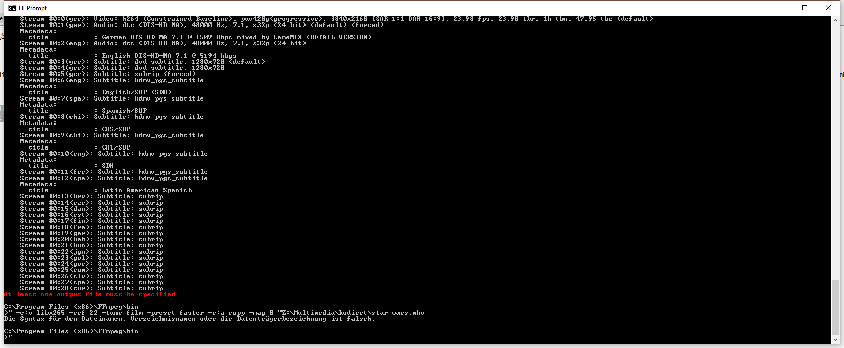

Ok,
den Ordner "kodiert" angelegt unter "Z:\Multimedia" und dann dieser Befehl:
OK, also jetzt nochmal so:
" -c:v libx265 -crf 22 -tune film -preset faster -c:a copy -map 0 "Z:\Multimedia\kodiert\star wars.mkv"
Mit neuer Fehlermeldung:
Warum machst du daraus zwei Zeilen/Befehle? Das muss in einer sein.

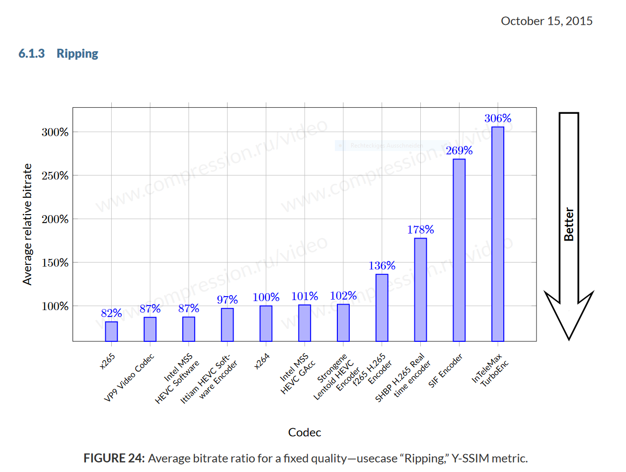

e-Funktion schrieb:
Guter Einwand. Das hatte ich fast schon verdrängt um die Uhrzeit, da es eher selten benutzt wird - gerade weil h265 gegenüber h264 grob 50-60% effizienter ist beim eindampfen ^^
50-60 % besser ist reines Wunschdenken.
Bagbag schrieb:
Und deshalb sagte ich explizit "von denen er gesprochen hat". Er redete von 4, 6 und 16 Mbit/s.
Von diesen Bitraten sprach ich ebenfalls und ich bleibe dabei, alle diese Bitraten reichen von gutem 1080p bis selbst in 720p nicht akzeptabel wenn Transparenz gefordert ist. Bei 16 MBit/s muss man allerdings zugegebenerweise Cherry-Picking betreiben.
Hi,
er legt dann im richtigen Ordner die .mkv an, aber mit 0KB und einer Fehlermeldung:
Lade einfach das runter, entpacke es und führe es aus.
Achso, du meinst was mit den Bitraten möglich ist (auch nach unten)? Dann stimme ich dir zu.
@dogfight76
x265 kennt kein -tune film, da habe ich nicht dran gedacht und es aus x264 übernommen. Entferne diesen Parameter und es sollte gehen.
