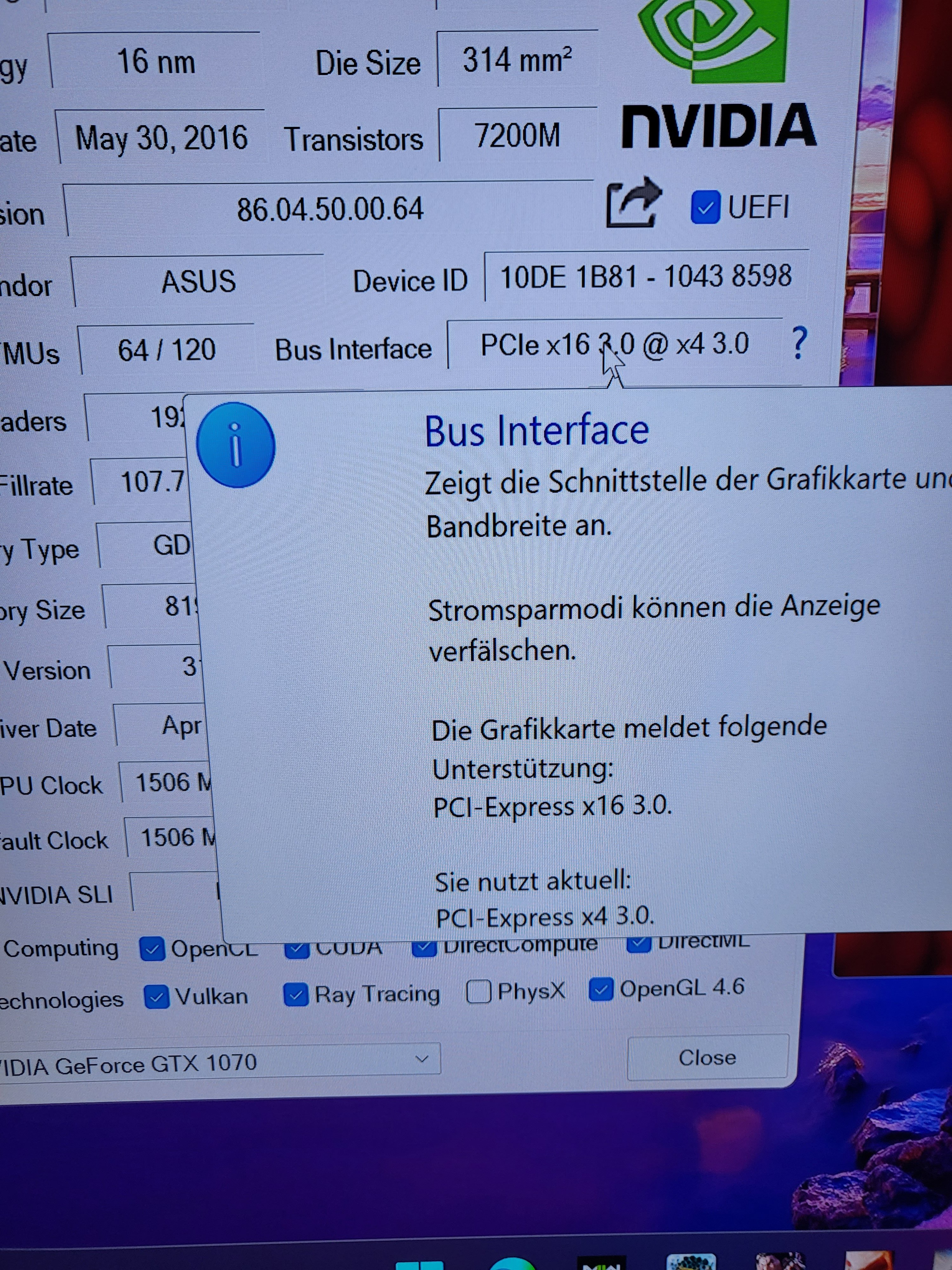

16x Grafikkarte und jeweils 4x M2 SSD ist da zu viel? Habe mehrere benchmarks laufen lassen beide SSDs bringen volle Leistung. Beim zocken merke ich keine fps Einbrüche.
Habe ich alles richtig gemacht?

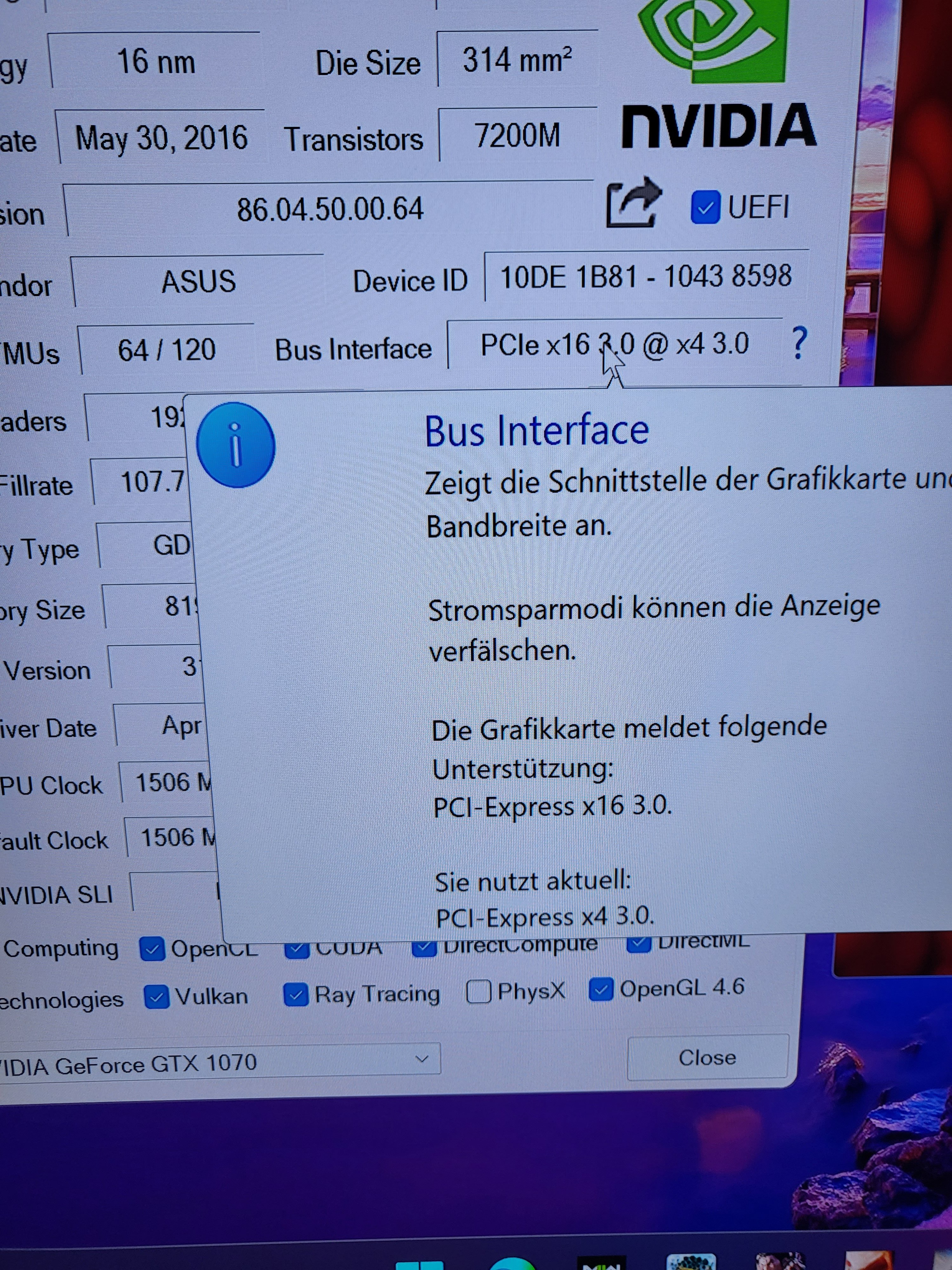

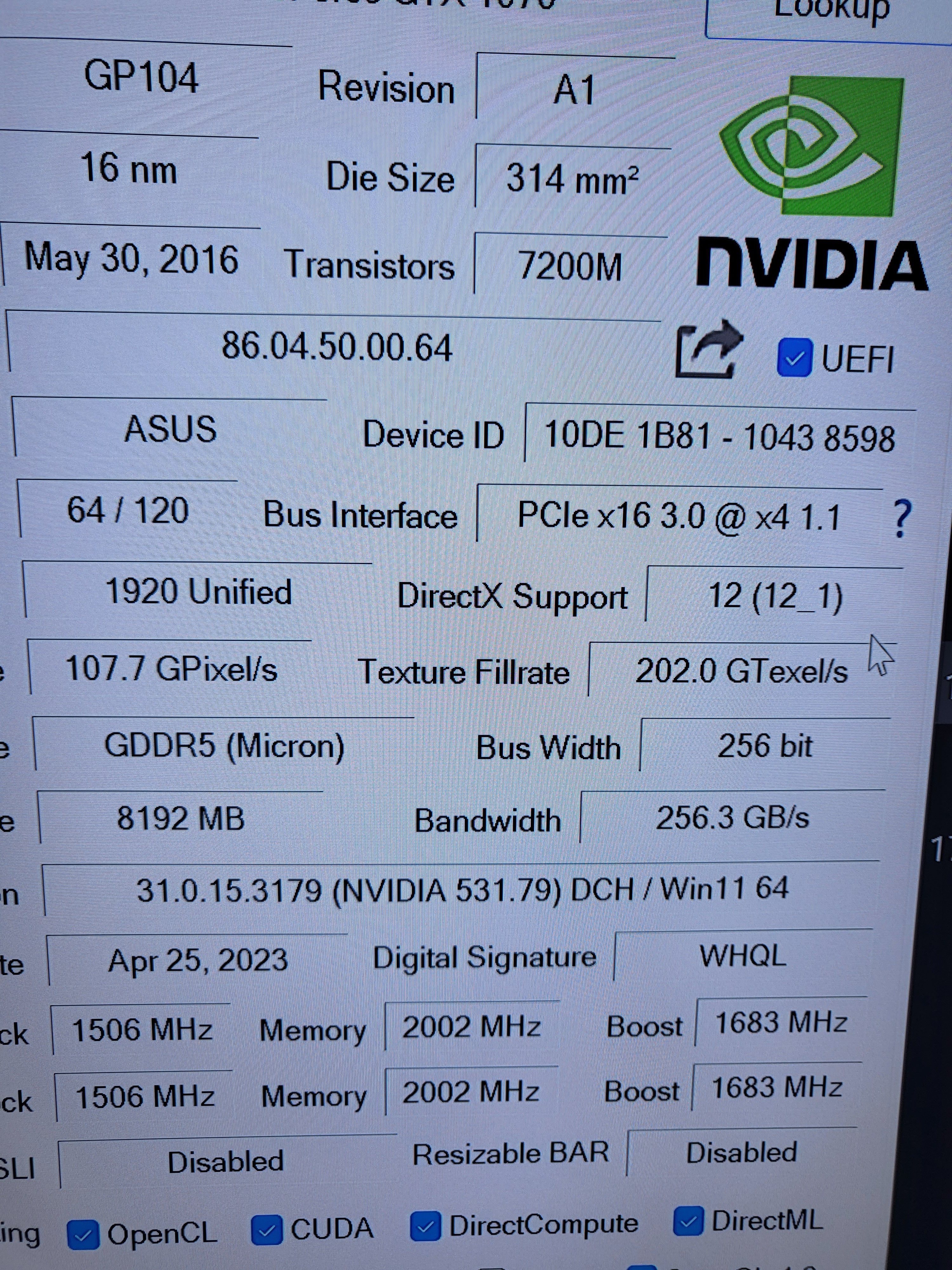

Laut Gpu Z ist Grafikkarte nur 4x angebunden muss ich mit leistungsverlust rechnen?
Ich kann es leider nicht öffnen.

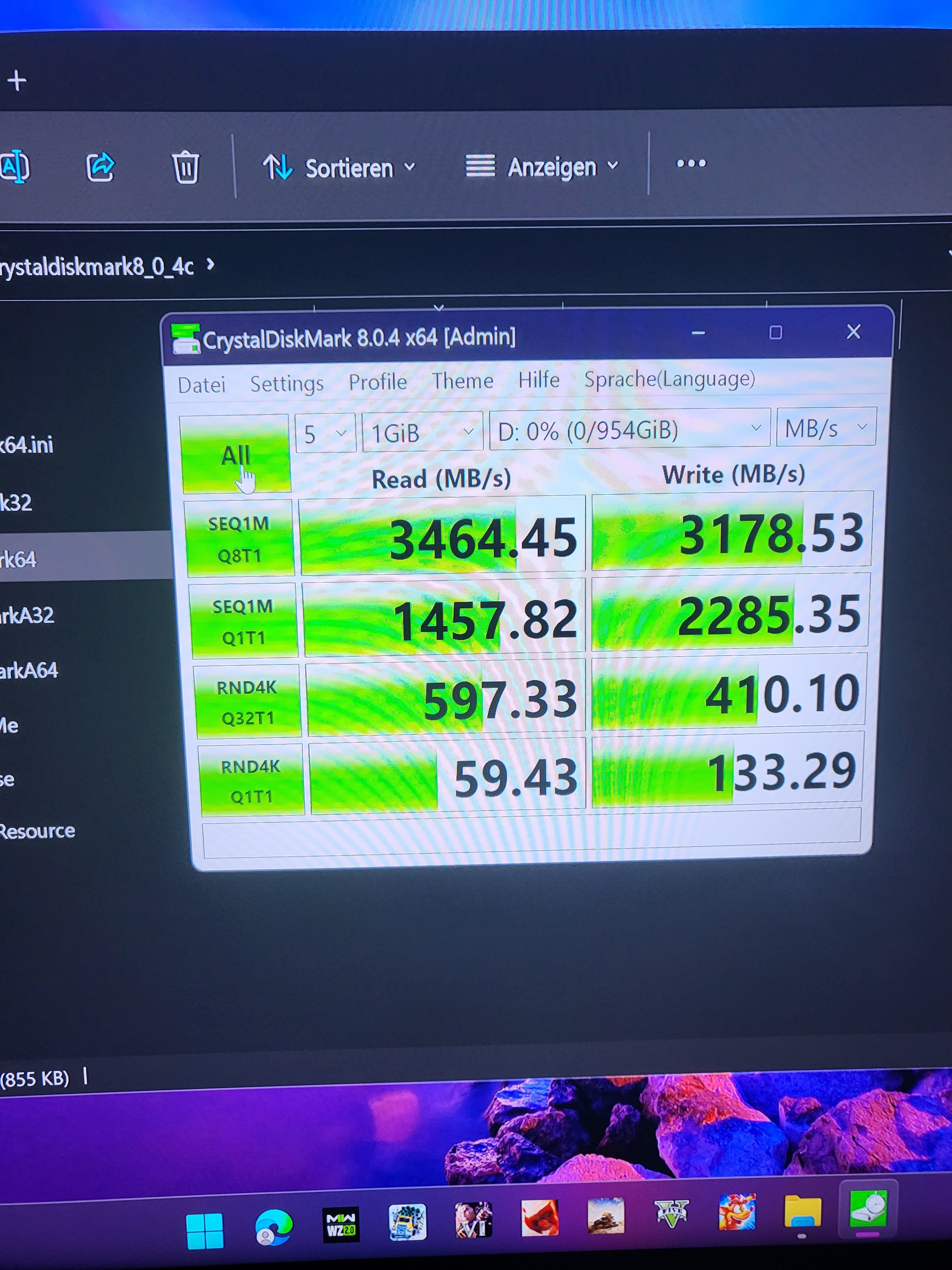

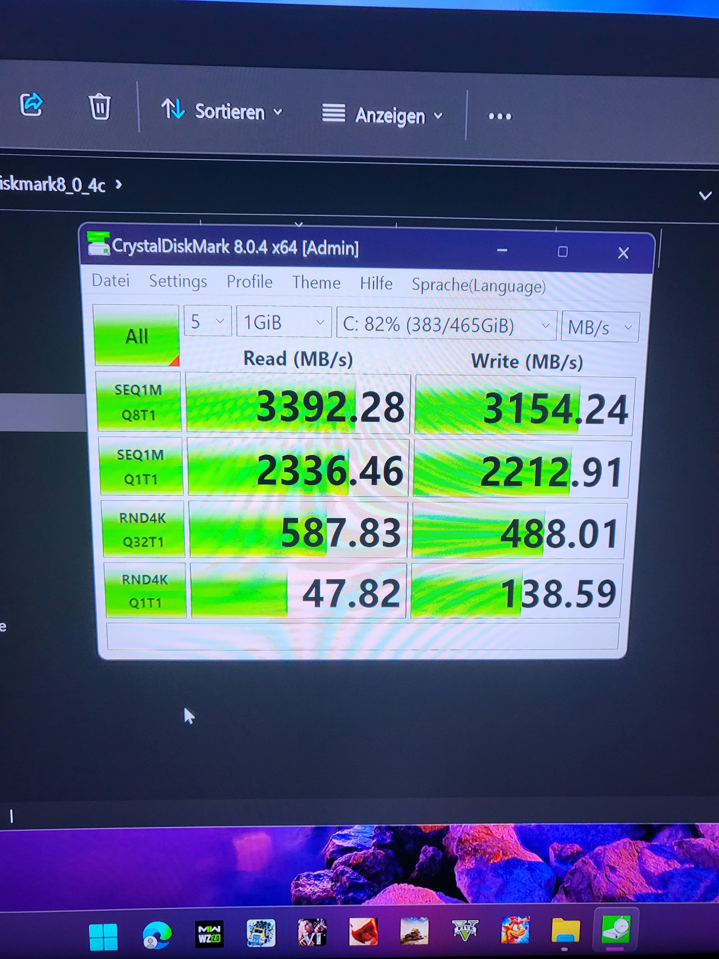

Hab aber nach mehrmals alles rein und raus machen hinbekommen das Gpu 16x angebunden ist. Und die ssd bringen auch über 3000mb/s aber nur wenn die nicht gleichzeitig unter last sind.
Wenn die gleichzeitig belastet werden halbiert sich das. Also teilen sich die ssds wie ich das verstehe sich 4 lanes. Komischerweise bringt die gtx 1070 in 3d Mark time spy mit 4x und 16x Anbindung gleiche Punktzahl und auch sonst fps sind fast gleich. Spiele Warzone 2.0
Was kannst du nicht öffnen? Den Link?
Klick bei GPU-Z auf das Fragezeichen rechts, starte den render test und schau nochmal in die Zeile, wo die Anbindung steht. Ändert sich da was?

20 sind da, die Graka nimmt sich 16, jede SSD nimmt sich 4, in Summe wären das 24 die gerne genutzt werden würden.
Somit muss auf alle Fälle was untereinander geteilt werden.
Jetzt mach' den Test bei CPU-Z damit Du eine konkrete Aussage bekommst.
Der x16 kommt von der CPU, die M.2 hängen rein am Chipsatz

So nicht ganz richtig. Deine Grafikkarte hängt direkt an den 16 Lanes deiner CPU (insofern sie im PCIe2-Slot sitzt).
Der Chipsatz ist über DMI 3.0 an die CPU angebunden, was der Bandbreite von 4 PCIe 3.0-Lanes entspricht. Wenn du also zwei NVME-SSDs (m.2 ist nur ein Formfaktor, kann auch über SATA angebunden werden) gleichzeitig nutzt, sind zwar beide mit jeweils vier Lanes an den Chipsatz angebunden, müssen sich aber für die Datenübertragung zur CPU die Bandbreite von vier Lanes teilen, weswegen sich die Datenübertragungsrate reduziert,wenn du beide gleichzeitig nutzt.
