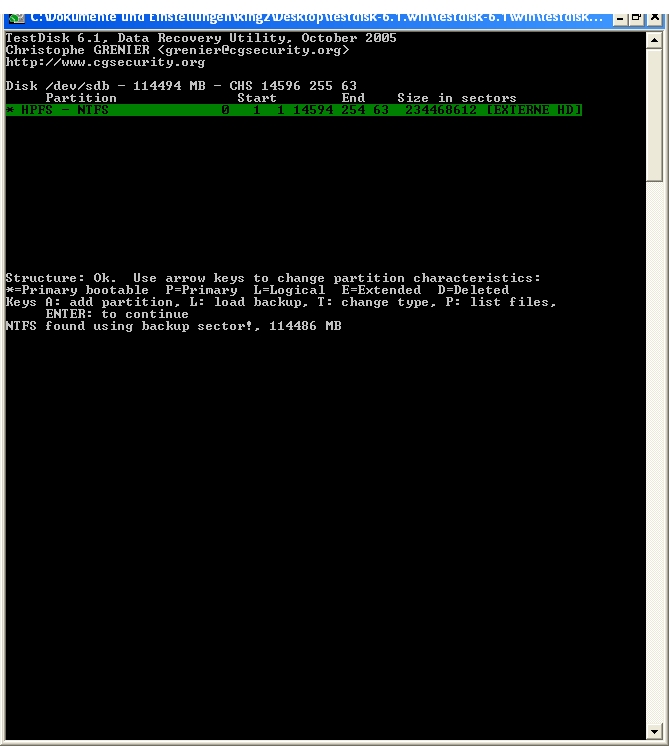

Ich gehe jetzt vom Screen nach Search aus
Setze erstmal mit dem Links und Rechtspfeil auf der Tastatur deine Partition Externe HD wenn du von der nicht bootest von * (Stern primär bootfähig) auf P für nur primär.
Siehst du an den Buchstaben ganz links.
Bestätige dann mit Enter.

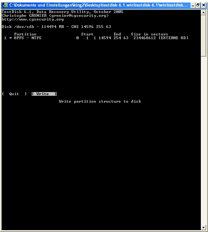

Gehe dann auf [Write].
Bestätige dort mit Enter und y.
Bei deiner Partition ist der Bootsektor defekt.
Daher kommt dort das Menü Boot.
Gehe dort auf [Backup BS].
Bestätige da auch mit Enter und y.
Dann wird der repariert angezeigt.
Beende Testdisk und starte den Computer neu.
Wenn chkdsk bei Systemstart kommen will, beende chkdsk erstmal.
Geht innerhalb von 10 Sekunden durch beliebigen Tastendruck.
Überprüfe das Ergebnis und teile es mit.
