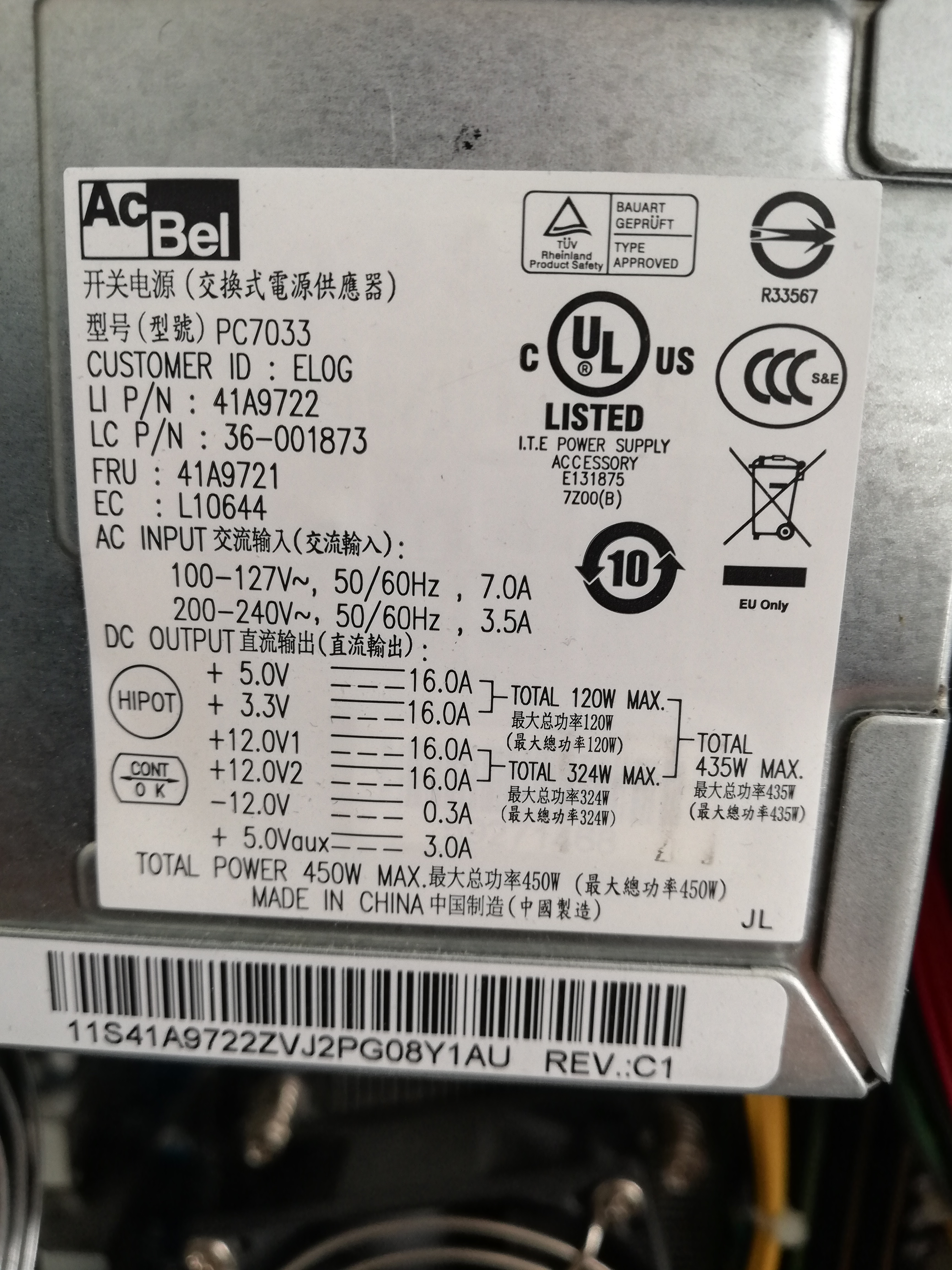

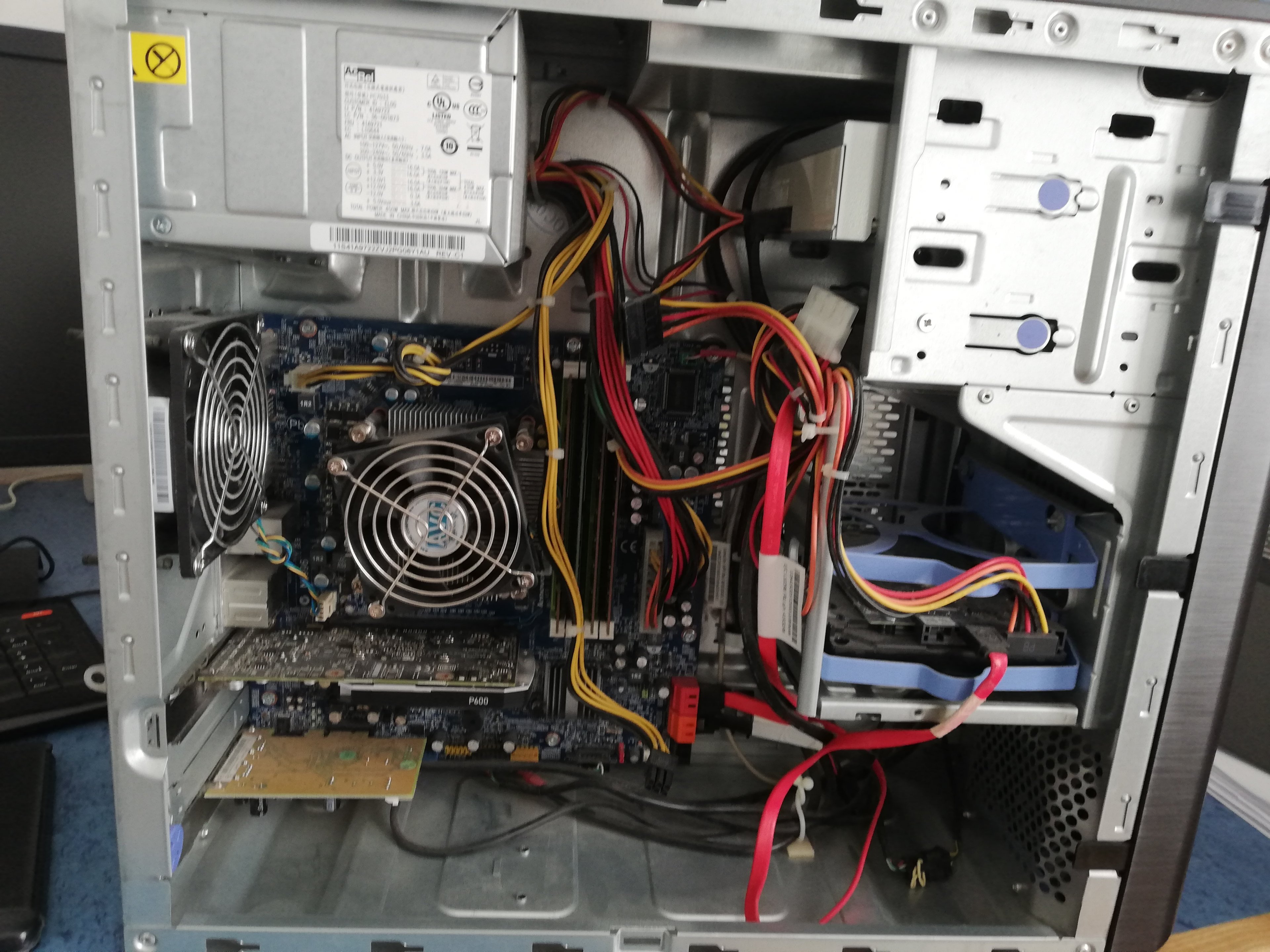

Wir müssten halt auch noch wissen wie groß dein Gehäuse ist...also wie große Grafikkarten da rein passen von der Länge her. Wenn du evtl noch ein neues Netzteil brauchst, dann müsstest du halt vom Budget her kucken. Eine 1660ti könnte mit dem NT evtl funktionieren....bin da aber kein Experte für NT. Deines hat wenn ich beim googlen das richtige gefunden habe, 16V auf jeweils 2 12 V-Schienen und insgesamt dann 324 Watt. Ob das reicht, kann ich leider nicht einschätzen, denke aber für ne 1660ti würde das passen.

Das NT ist dann ja mittlerweile auch ca 9 Jahre alt und gehört dann auch mal getauscht. Ein Be Quiet Pure Power 11 mit 500 Watt wäre was vernünftiges. Wenn du mit der GT440 zufrieden warst von der Leistung her, dann wäre eine GTX1650 schon eine Wohltat und mind. doppelt so schnell. Solltest du das Budget ausreizen wollen, dann eine RX5600XT und ein ordentliches 500 Watt Netzteil. Alternativ einfach eine GTX1650 oder GTX1650 Super rein.
Ob ein ATX Netzteil in das Gehäuse passt ist wieder eine andere Frage. Bei Fertig PCs gibt es da schon mal Probleme.

Hol dir eine GTX1650 und freu dich über das gesparte Geld. Fragen bezüglich ob du mit der alten GT440 zufrieden warst, ignorierst du ja leider. Mit der 1650 sollte es auch mit dem NT keinerlei Probleme geben, da die im Spielbetrieb irgendwas von ungefähr 70 Watt braucht.
