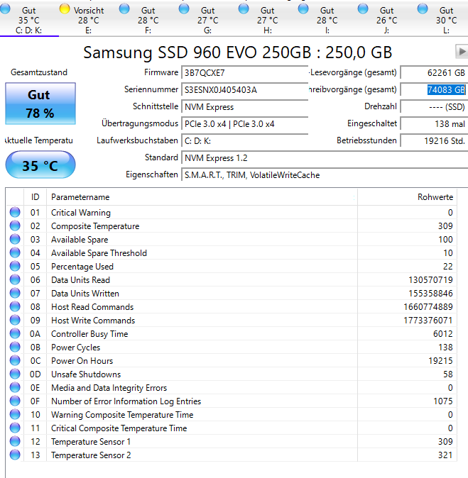

Hallo an alle,
meine SSD scheint so langsam den Geist aufzugeben laut CDI. Es werden ca. 20 GB am Tag drauf geschrieben. Auch im IDLE. Wie finde ich heraus, was Windows da genau drauf schreibt und wie verringere ich das?
Viele Grüße

CDI gibt dir nur den Wert aus der da unter "Percentage used" steht
22% used, noch 78% "Gut" sagt er.
Die hält also noch 4x so lang wie bisher, wäre die Ableitung.

Wenn das bloß bei SSDs so zuverlässig funktionieren würde mit der Vorhersage. Ich befürchte aber, dass kurz nach der von Samsung zugesagten TBW (100 bei meinem Modell) Schluss ist und im günstigsten Fall nur noch Lesen geht. Das wäre ärgerlich.
