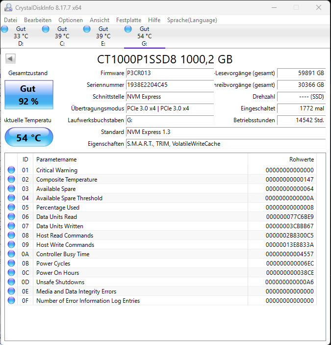

ich habe ein Problem mit meiner SSD M2 von Crucial P1 CT1000P1SSD8 1000,2 GB.
Mir ist aufgefallen das immer wenn bei Steam ein Spiele Update gemacht wird mein ganzen System laggt, aber nur wenn es das Game auf der M2 liegt.

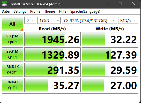

Nun habe ich mal geprüft was das los ist und da ist mir aufgefallen das die Extrem miese Schreibleistung hat siehe Bilder.
Leider weiß ich net so recht ob die schon am Lebensende ist, kann ich das noch irgendwie prüfen?

wie voll ist denn die ssd? da es eine qlc-ssd ist, ist die ziemlich langsam, wenn kein slc-cache mehr vorhanden ist (bzw. gilt das generell wenn der slc-cache voll ist).

qlc ssd typisches Verhalten.
jede sata ssd mit tlc und dram Cache ist effektiv performanter. mb/s sind nicht wirklich der relevante Faktor..
wenn du keinen nvme slot mehr frei hast, nimm eine mx500 und schieb windows und spiele darauf.

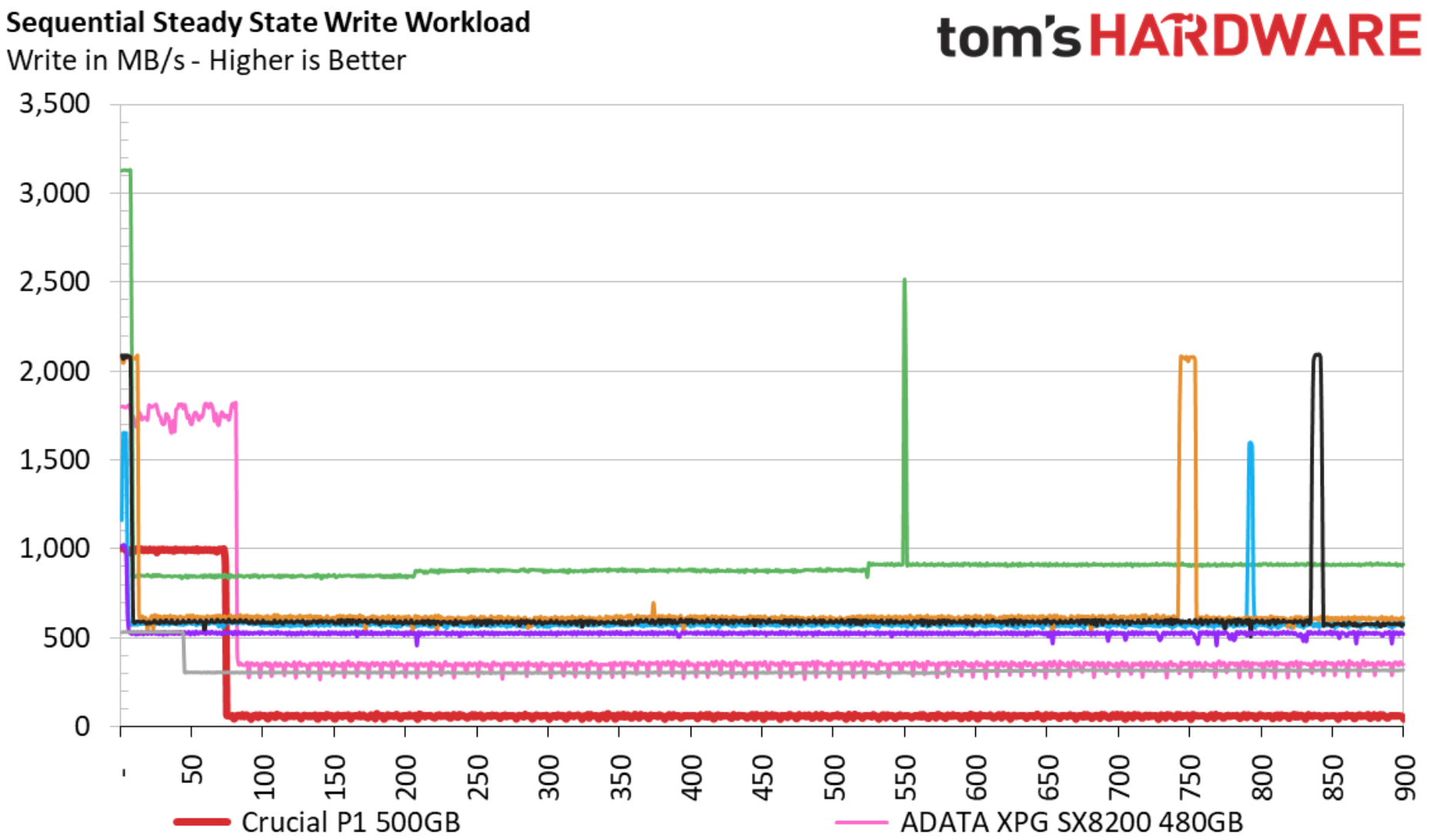

Gut möglich das es unterschiedliche Versionen der P1 gibt weil meine hat bei vollem Cache auch bei weitem keine 100MBs mehr geschafft.
