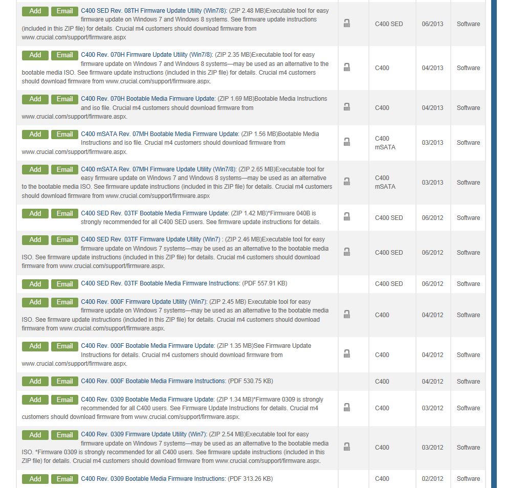

Jetzt muß ich vorsichtshalber doch nochmal vorher nachfragen was ihr glaubt welche Firmware die richtige für meine SSD wäre.
Auf der Micron Webseite stehen mir diese zur Verfügung.
Jemand einen Durchblick welche die Firmware für Micron SSD 64 GB C400-MTFDDAK064MAM sein könnte ?

Also die Original C400 Firmwares waren doch im Prinzip auch ganz einfach sortiert - das sind nur verschiedene Versionen, und von jeder Version ein Windows-Tool und ein .iso zum Booten von CD oder Stick.
Die oberste 08TH scheint irgend eine Sonderversion für eine C400 "SED" zu sein (was auch immer das ist) die anderen gehen bis 070H, das ist total analog zu den m4 Firmwares.
Da ja aber der m4-Updater funktioniert hat, ist das jetzt egal, dann muss es ja wohl die selbe 070H Firmware gewesen sein!
SED steht für Self-Encrypting Drive, also eines mit Verschlüsselung. Ich hätte die 0309 oder 000F von der Seite genommen, von der der Screenshot ist, da war auch kein Vorhängeschlosssymbol davor, die müsste man also problemlos runterladen können.
