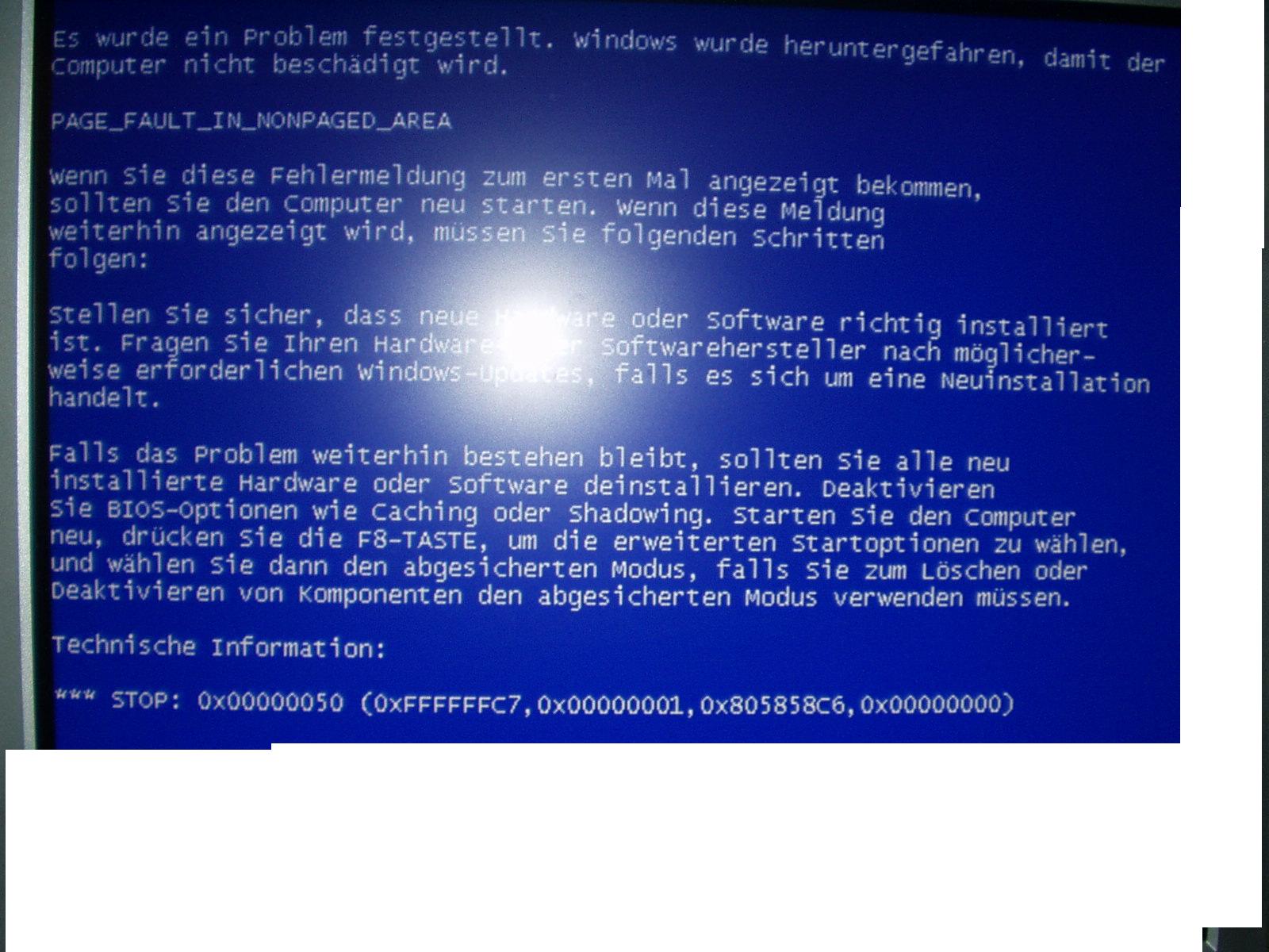

Achja,ich habe eben ein BlueScreen gekriegt und fotografiert,mal sehen ob es hilft

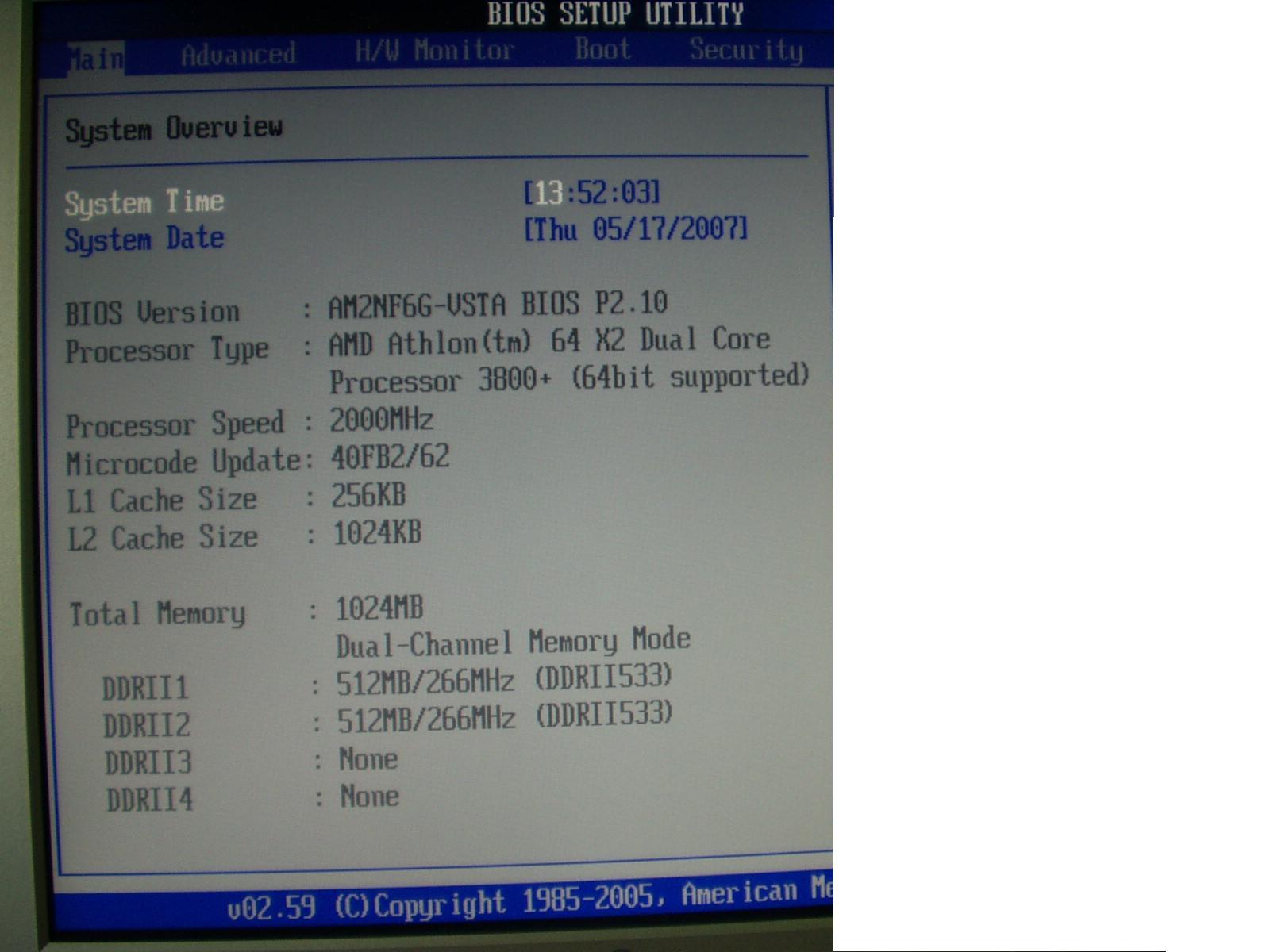

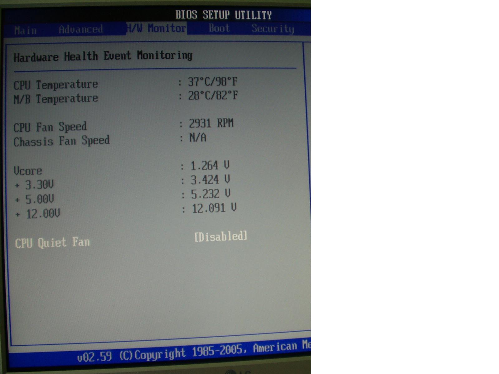

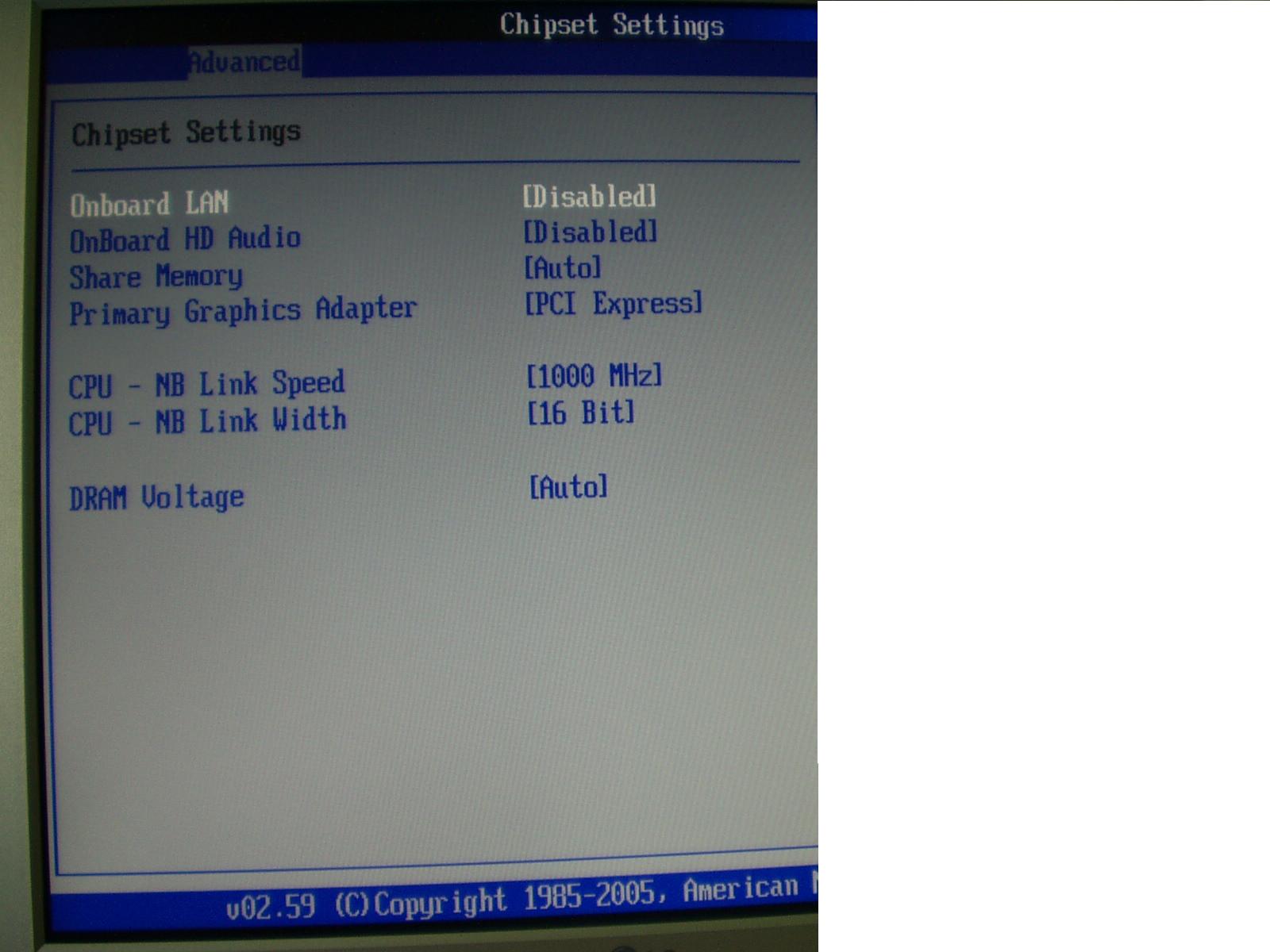

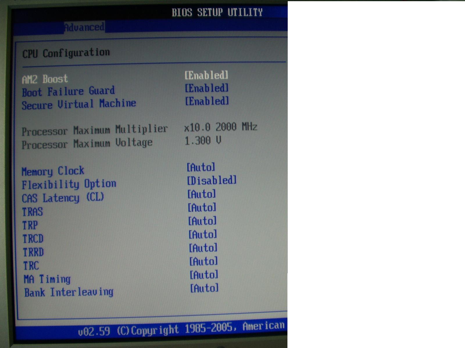

ok,mach jez fotos,sind gleich da!
So,hier sind die Bilder
Ich musste unwichtige Teile abschneiden sonst hätte ich die maximale Größe der Up-Load Größe überschritten.

tja..viel einstellen kannste ja nicht.
am2 boost würde ich auf disable setzen
dram voltage high
flexibility option enabled
dann evtl. mal die timings von hand einstellen.
wenns dann nicht läuft und auf auto auch nicht..
