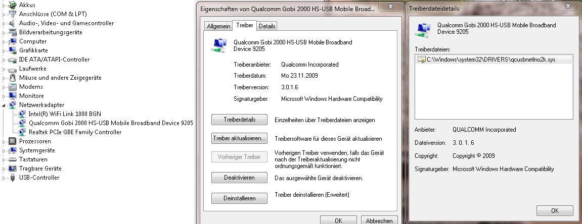

Verrate uns exakt um welches Notebook es sich handelt. Poste einen Screenshot vom Gerätemanager. Ich habe ein Thinkpad Edge 13 mit Qualcomm Gobi 2000. Der Treiber von der Lenovo-Seite ließ sich problemlos installieren. Die HSDPA Verbindung funktioniert mit einer Vodafone SIM tadellos. Benutzt wird die Lenovo Software Access Connections 5.
Ich muss den Funk erst einschalten, wenn ich online gehen möchte. Das geht z.B. hier mit Fn+F9. Dort kann WLAN, Bluetooth, WWAN einzeln an- und ausgeschaltet werden.
