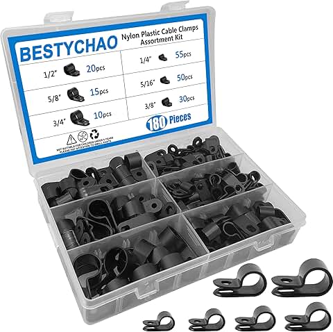

Mit Kabelbinder am Geländer befestigt und dann noch solch einen Kabelhalter (https://m.media-amazon.com/images/I/813GNSR33FS._AC_UL480_QL65_.jpg) an der Hauswand.
Danke für all die Hinweise. Also am besten alles nochmal abbauen und neu befestigen. Und dann hoffen.
