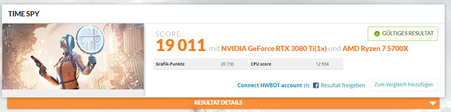

Komme mit einer 3080 Ti, 5700X, 32GB DDR4 auf:
https://www.3dmark.com/spy/30400438

Samuelz schrieb:
Wie sieht dein CPU Score aus?

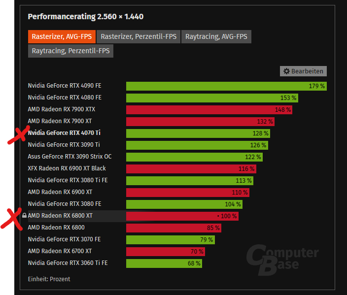

@Gr33nHulk schau dir Ergebnisse bei 3DMark an die ich eben gepostet habe und meine 6800XT läuft auf dem Niveau einer 3090 und sogar drüber
https://www.3dmark.com/spy/30266310
mit 95FPS ultra Details in 1440P bei Cyberpunk im internen Benchmark: https://www.pcgameshardware.de/Cybe...k-v152-Benchmark-Review-Raytracing-1398562/2/
