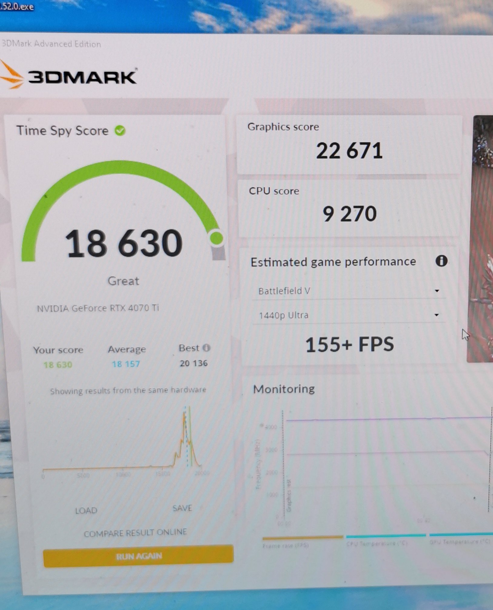

Habe ich eine Schlechte Karte erwischt?
@Amo94 sieht soweit ok aus, rBar/SAM hast du im Bios aktiviert ? weis nicht ob man das dann noch extra im Nvidia Treiber dann aktivieren muss
aktuelle Chipsatztreiber auch installiert ? mir kommen die CPU Punkte halt etwas wenig vor, wenn hier bei 3DMark viele über 10K kommen
ok die haben aber au noch 3600er oder höheren Speicher verbaut was bei 3DMark dann au noch bissi was ausmacht, wie gesagt check mal ob du rBar/SAM im Bios aktiviert hast
Reaktionen: Amo94

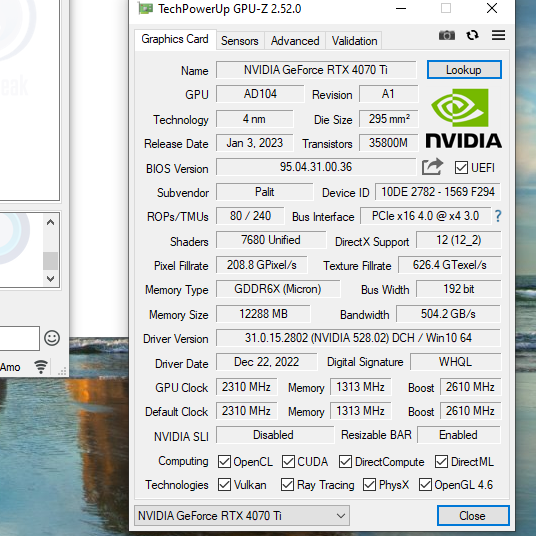

Mal ne andere Frage, wieso läuft der nicht auf PCIe 4.0? Selbst beim Gpu-Z Render Test bleibt es bei 3.0. Muss ich das eventuell auch aktivieren?
stimmt, läuft auch nur auf PCIe 3.0 und x4, Karte steckt schon im obersten Slot direkt neben der CPU ? ansonsten mal im Bios schauen und auf Gen4 umstellen,
vielleicht weis sonst hier noch wer woran das liegen kann ? deine CPU unterstützt zumindest PCIe 4.0
Reaktionen: Amo94
anscheinend war die Graka nicht richtig angeschlossen. Zumindest gabs auf der rechten Seite ne kleine Lücke. Nachdem ich die Karte jetzt raus und wieder reingesteckt habe, ist die Lücke auch verschwunden und alles sitzt grade. Leider schaffe ich es zeitlich nicht mehr das zu testen da ich zur arbeit muss, werde aber morgen berichten ob es daran lag. Ich danke dir vielmals.
