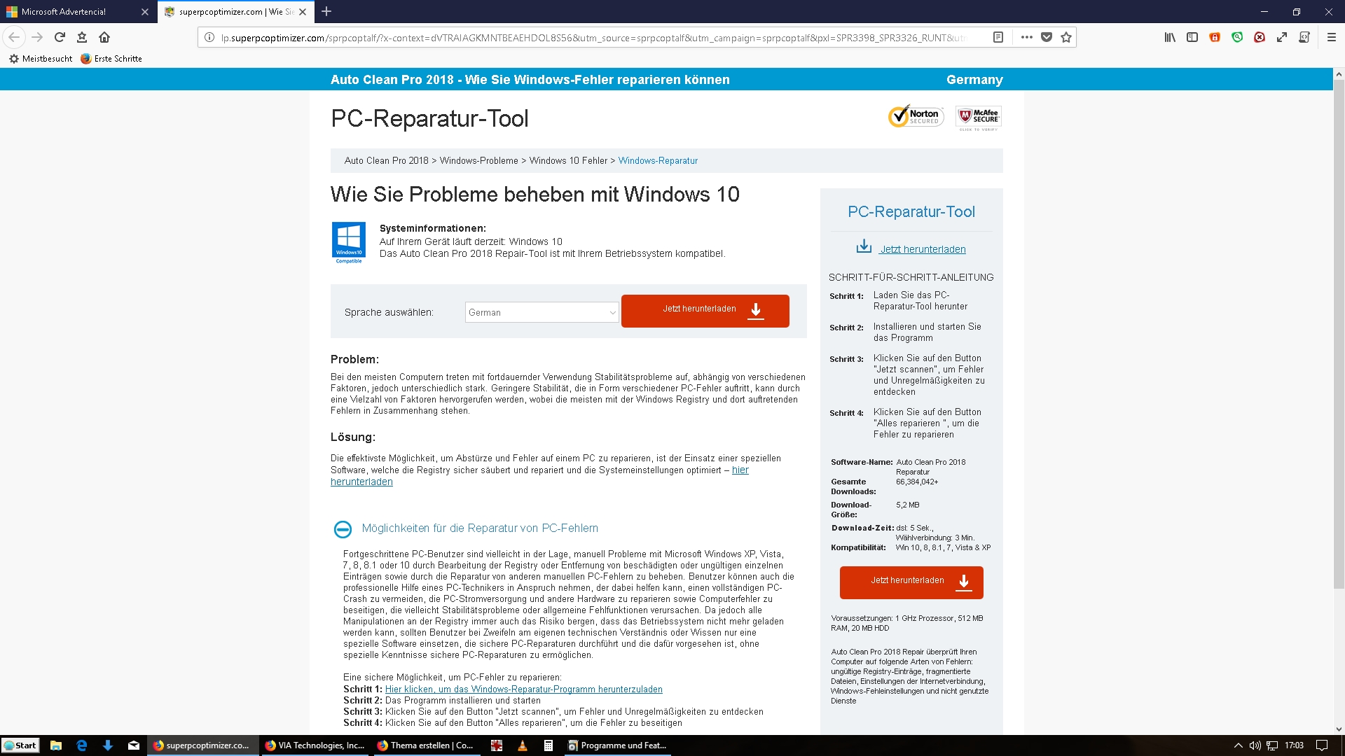

Hallo Leute.
Ich habe gerade ein Problem. Ich wollte mein VIA-Audiotreiber aktualisieren (kann kein Aufnahmegerät auswählen und aktivieren) und deshalb vorher den alten Treiber deinstallieren. Beides funktioniert jedoch nicht. Ich bekam einen kurzen Piepton, dann öffnete sich Firefox mit einen angeblichen Sicherheitsfenster, wo drauf stand, ich hätte ein Stabilitätsproblem mit meinen Systemdateien. Dann begann ein Countdown, die Uhr fing an von 200 Sekunden an runterzuzählen mit der anschliessenen Drohung, wenn ich in dieser Zeit nicht auf den unteren Link klicke, werden meine alten Systemdateien gelöscht. Also aus lauter Panik draufgeklickt und es öffnete sich dieses Fenster (Anhang):
Ich habe jetzt noch nix weiter gemacht. Bitte Helft mir! Danke!

Ob du dir jetzt etwas eingefangen hast kann dir jetzt keiner genau sagen, lasse mal den WindowsDefender durchlaufen, solange du aber nichts weiter unternommen hast kannst du nochmal Glück gehabt haben. Schließe auf jeden Fall die Fenster und klicke in Zukunft nicht wieder irgendwelche Links so leichtsinnig an.
JA, da hast du dir was eingefangen.
Wenn die Meldung auch nach einem erneunten öffnen von Firedox erscheint, solltest du
mal dessen Cache leeren. Das könnte ausreichen.
Empfehle mal einen Scan mit der "Bitdefender ISO", googeln ist ne Kunst. ;)
Ich würde mal AdwCleaner oder noch besser Malwarebytes (MBAM) drüber laufen lassen, könnte auch Adware sein..
Scan mal deine Kiste mit Malwarebytes.
Sieht nach den typischen Fake-Microsoft Fehlermeldungs Internet Seiten der Tech Support Scammer aus. Ist einfach verarsche, auf keinen Fall installieren und da auch nicht anrufen oder so falls das da steht. Die ziehen einen nur ab.
Ein Scan mit Defender Offline oder Malwarebytes dürfte genügen, um 100% sicher zu sein.

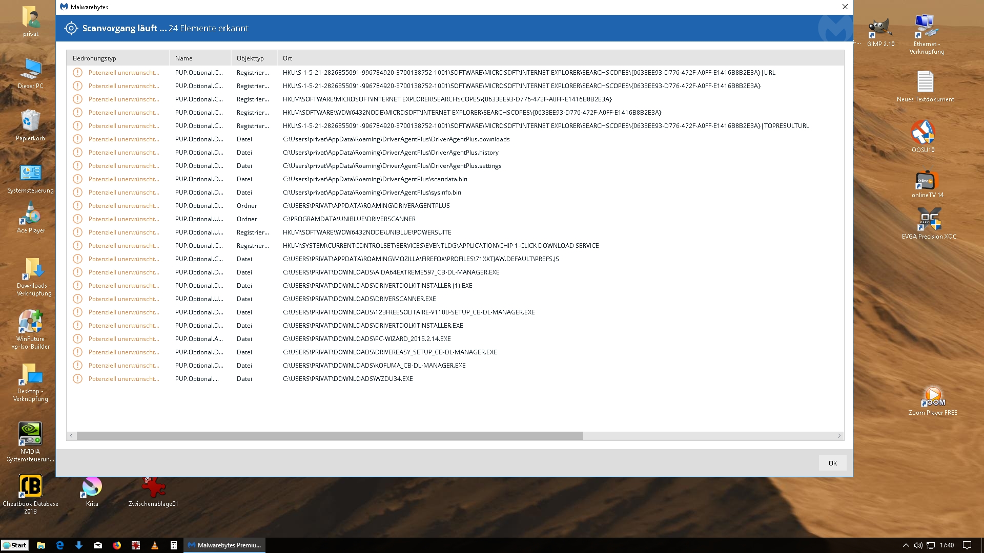

Ich habe jetzt mal Malwarebytes drüber laufen lassen, Ergebnis siehe Anhang. Da ist doch nix gefährliches, oder sehe ich das Falsch? (Bevor ich die Sachen in Quarantäne verschiebe)
Du hast dir mit deinen Treiberprogrammen Adware eingefangen. Die sind nicht sauber. Am besten lädt man sich die Treiber manuell von der Supportseite des Herstellers herunter. Windows 10 macht eigentlich alles vollautomatisch inzwischen. Aber ja, weg mit dem Müll.
Wenn man irgendwelche ominösen Driverscanner und PC Wizards benutzt dann braucht man sich auch nicht wundern wenn die Kiste verseucht ist und Hardware nicht mehr richtig funktioniert...
Reaktionen: DerKonfigurator
Also diese Driver...exe etc. Dateien sollten definitv raus aus deinem System.
Ob das geht wirst du sehen, Alternativ ein Offline Boot Stick/ DVD vom Virenscanner deiner Wahl sollte genügen.
Gruß
Casa
Tja, jede Menge verseuchten Mist installiert und der unnötige "Driver Agent" fällt auch auf.
Deinstalliere alles bevor du Malwarebytes bereinigen läßt.
Sogar AIDA64 ist verseucht.
Das ist ja ein Ding. Aida habe ich nämlich hier bei CB runtergeladen.
Gut ich werde diese Apps deinstallieren und danach nach mal Malwarebytes starten und den Rest bereinigen.
