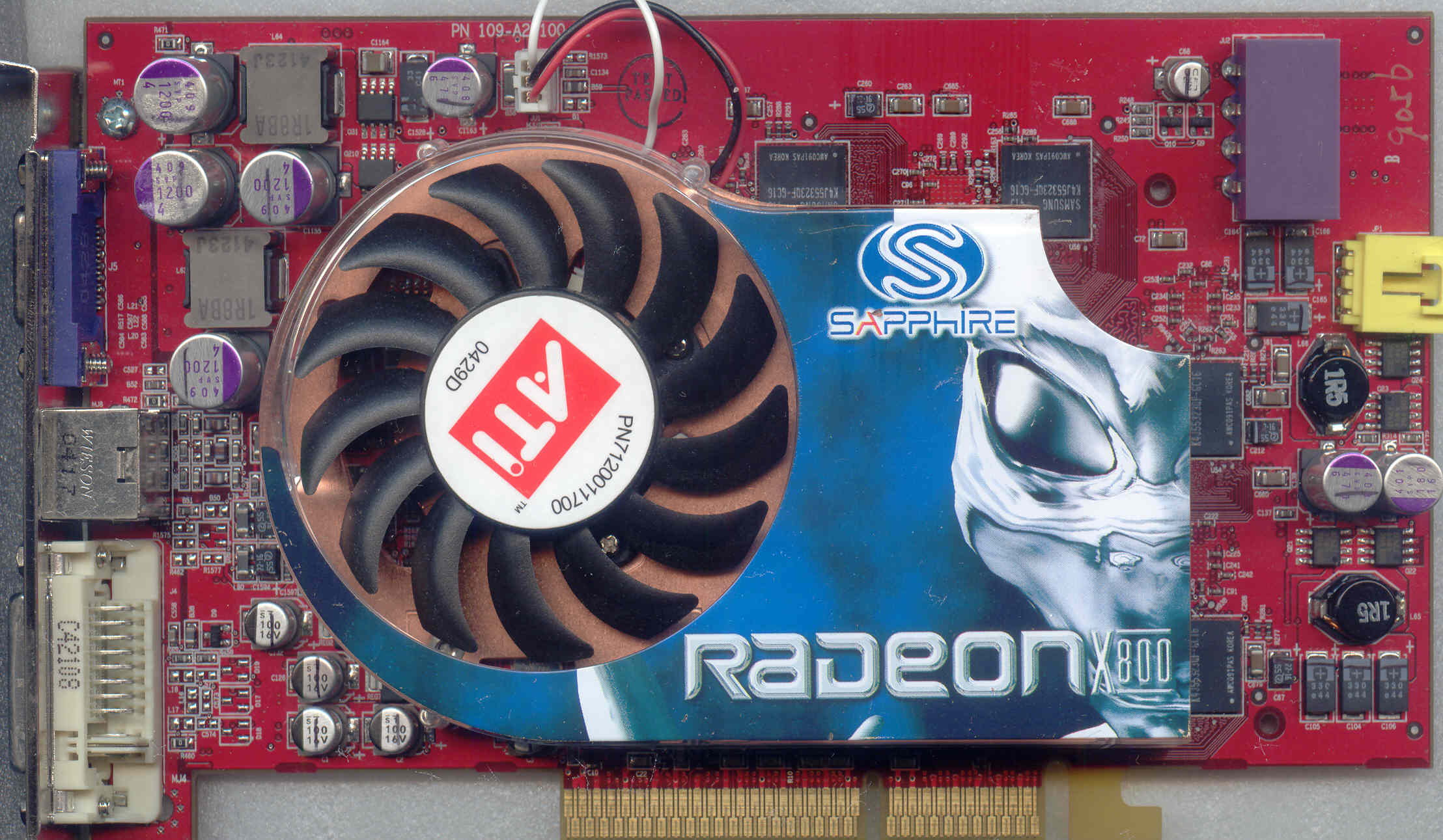

Habe noch eine Radeon X800 mit 256mb Ram und auf Agp meldet Powerconnetor nicht angeschlossen!
UserMax43
Cadet 1st Year
Juli 2019
10
Hallo!
Habe noch eine Radeon X800 mit 256mb Ram und auf Agp.
Sie startet aber nicht meldet immer nur das der Power Connector nicht angeschlossen ist Strom AT Stecker obwohl er angeschlossen
ist der Lüfter dreht sich und sie macht keine bild.
Könnt ihr mir bitte sagen welche Bauteile defekt sein können und welche ich nachmessen oder austauschen soll. Sind es vielleicht die Elkos wieder es ist keiner offensichtlich beschädigt oder aufgeplatzt oder kann es auch ein wiederschtand sein der den strom unterbricht oder gar ein
IC??
Mir ist schon mal gesagt worden ich soll den stecker prüfen und ihn nachlöten aber ich glaube das ist es nicht die spannung ist glaube ich da und auch das nachlöten bringt nichts habe es schon mal bei einer ander gemacht habe die selbe 2x aber werde es nochmals probieren.
Könnt ihr mir da weiterhelfen könnte sie noch gebrauchen für eine elter Pc. Danke!

mache noch ein bild von der karte könnt ihr mir sagen wo der netzteil bereich auf der karte ist?
Ander stecker auch schon probiert ist das selbe!
der stecker ist auch sauber verlötet soweit ich das mit freiem auge beurteilen kann werde nochamls mit der lupe schauen!
Hier das bild!
mir ist auch aufgefallen 2 elkos die vonlinks ganz links der obers und der darunter kleben ein bischen
wenn man mit den finker drüberfhährt weis nicht ist das was oder doch nicht weis nicht aufgeplazt sind sie nicht
vielleicht war ein ekikett glebereste drüver weis nichts kann mich nicht erinernd das da was war hab auch nichts gesehen.

Ja können diese Elkos sein, die gehören auch vermutlich zur Stromversorgung.
Also bevor man da groß Diagnose macht kann man die auch direkt ersetzen (dafür müssen die auch raus, außer es ist offensichtlich kaputt. Im vergleich zu den anderen sehen die oben schon komisch aus).
Ist aber auch insgesamt nichts für Laien Leute ohne Erfahrung. Wenn die SMD-Kondensatoren tatsächlich nur seitlich an den sichtbaren Lötstellen verlötet sind ließe sich das eventuell sogar mit nem brauchbaren Lötkolben machen.
Welche Elkos wären das bitte die ganz links oben alle?? Die Runden oder die eckigen? oder die unten neben den netzstecker?
oder sind es die rechteckigen wo plus der plus pol oder minus pol draufsteht und muss ich alle ersetzten.
Kann ich sie nicht nachmessen? mit den voltmeter, den wiederstand? oder wie?
und wie sicher ist es das es die elkos oder kondensatoren sind?
Die beiden runden oben links, die du schon selbst als klebrig erwähnt hast. Die Oberfläche von denen sieht irgendwie angegriffen aus. Ob die tatsächlich schuld sind, kann dir keiner vorhersagen.
Nachmessen ist nur sinnvoll möglich, wenn du sie ausgebaut hast, da du sonst teilweise die ganze Schaltung misst, anstatt das einzelne Bauteil. Daher kann man die lieber direkt tauschen. Elkos sind die Bauteile, die am schlechtesten altern. Daher sind die oft das Problem.
