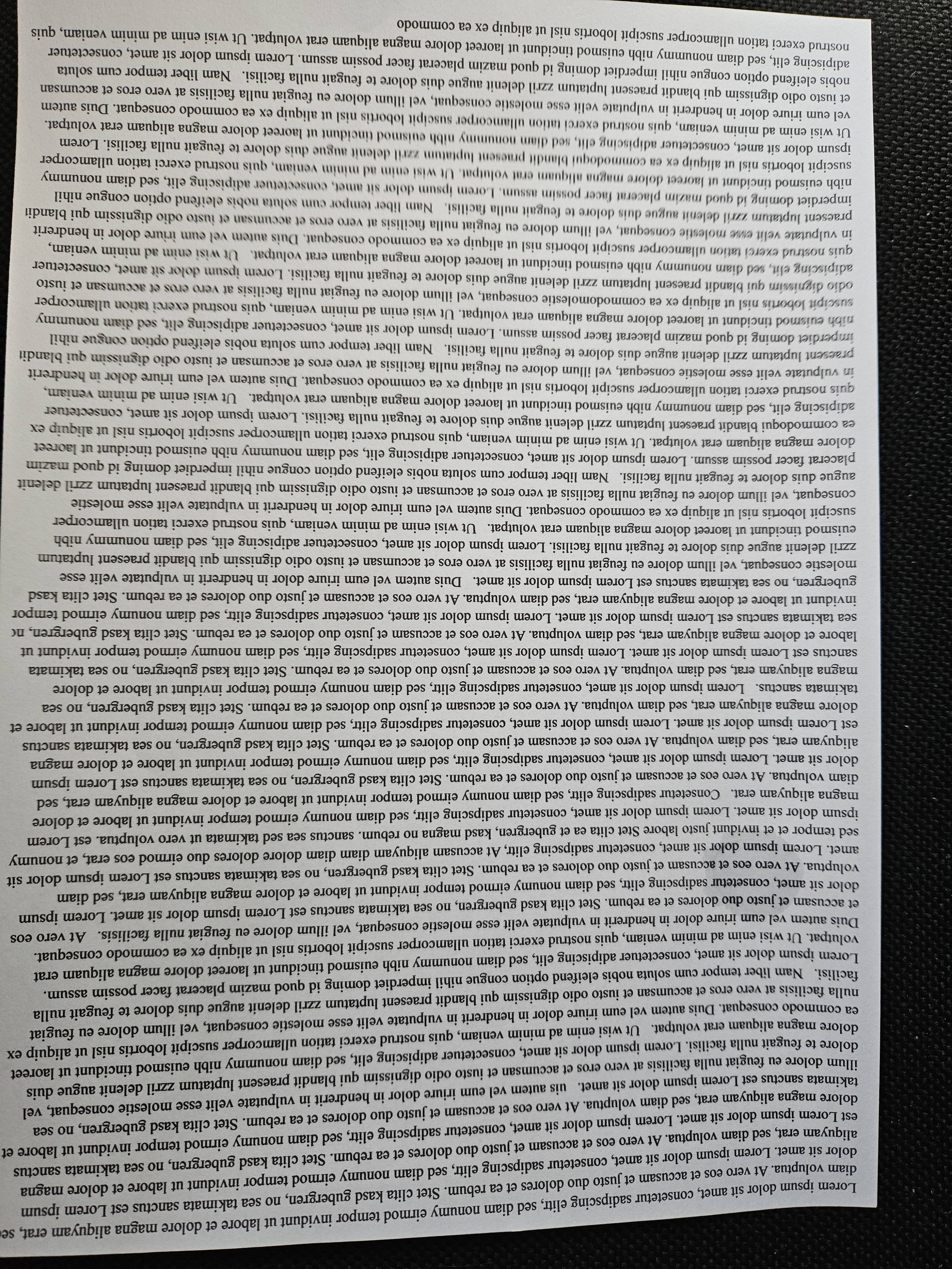

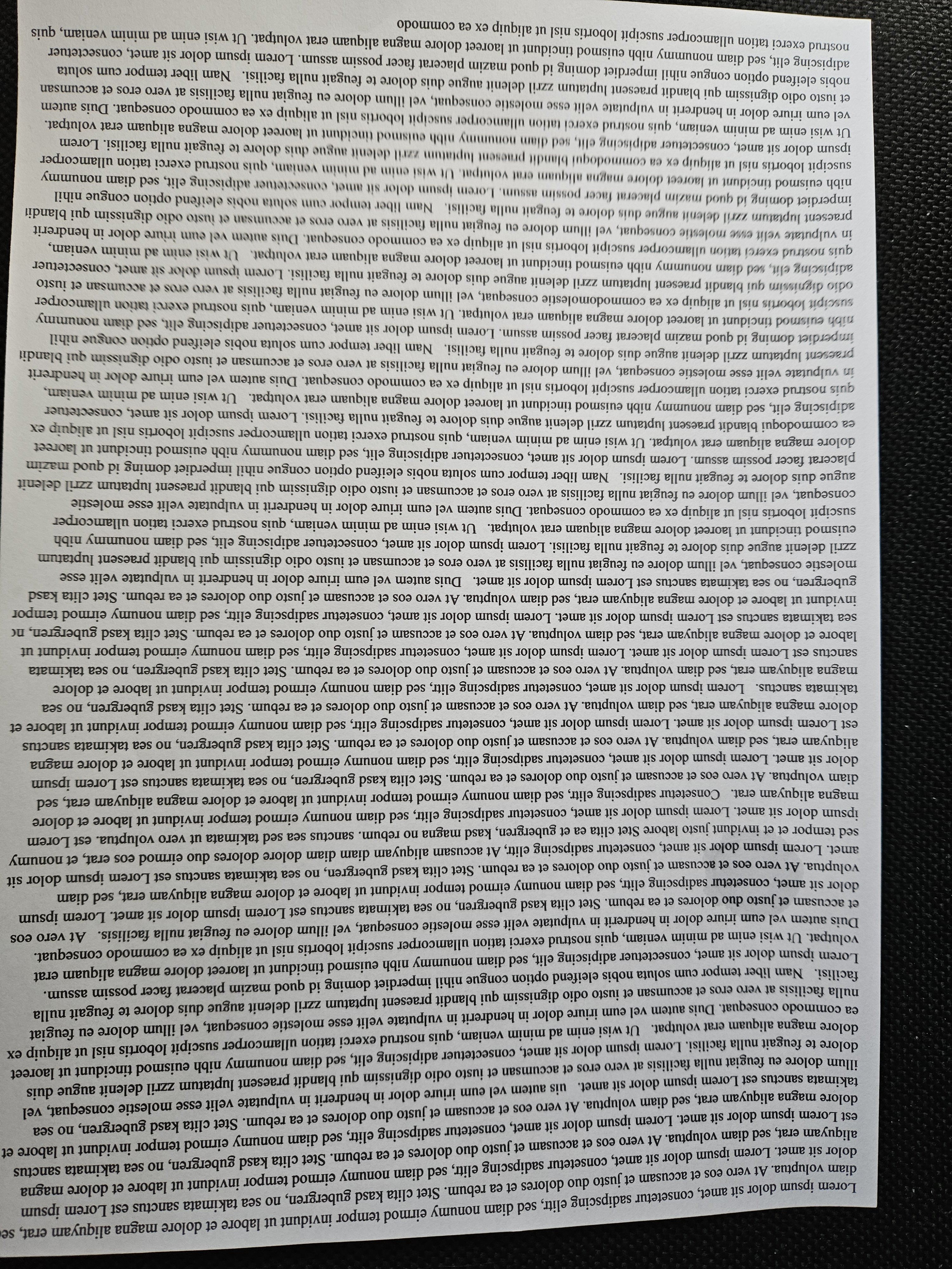

ich würde mit dem Thread gerne herausfinden, ob alle mit dem S23, bzw. S23+ das gleiche Problem haben. Bzw. den gleichen optischen Unschäftebereich in Bildern.
Kurz der Hintergrund: Mein S23+ hatte diesen Fehler, deshalb habe ich es zurückgeschickt und stattdessen das S23 geholt. Aber auch der hat das Problem. Dann war ich im Vodafon-Shop und das S23 hatte es dort auch (Ultra nicht). Meine Schwester S23+. Auch der Fehler. Das macht 4 betroffene Geräte. Von Samsung höre ich nur "Zurücksetzen, einschicken etc.": Ich würde gerne wissen ob ALLE betroffen sind, was vielleicht für ein Software spricht, oder nur eine Teilmenge, dann könnte es eher ein Hardwarefehler sein.
Wie man es nachstellt: Einfach ein A4-Dokument mit viel Text mit der "normalen 1x" Kamera fotografieren. Angehängt das Bild von der S23+. Im linken Bereich gibt es einen kreisförmigen Bereich um das Zentrum der unscharf ist. Der scheint aber nur im Nahbereich aufzutauchen. Also die Kamera ist gewissermaßen Weitsichtig.
Ich würde mich freuen, wenn sich v. A. S23-Besitzer hier melden und sagen, ob sie das Problem auch haben oder nicht. Lösungsideen die etwas mehr bieten als die Helpdesk-Antworten von Samsung willkommen :)
Malior
Klar. Alle Fotos in verschiedenen Bedingungen entstanden und verglichen.
Sieht für mich nach einem fehlerhaften Objektiv aus.

Das sieht mir nach Bildfeldwölbung aus.
Jetzt wo die Sensoren so groß werden wie die einer 'richtigen' Kamera, holt man sich dann auch dieselben optischen Probleme ins Haus (z.T. aber ohne die Hilfsmittel zu haben um es zu beheben; bspw. Abblenden).
Da wird nicht viel helfen, als von weiter weg zu fotographieren. Mit zunehmendem Aufnahmeabstand wird die Schärfentiefe größer und die unscharfen Stellen rutschen irgendwann in den scharfen Bereich.

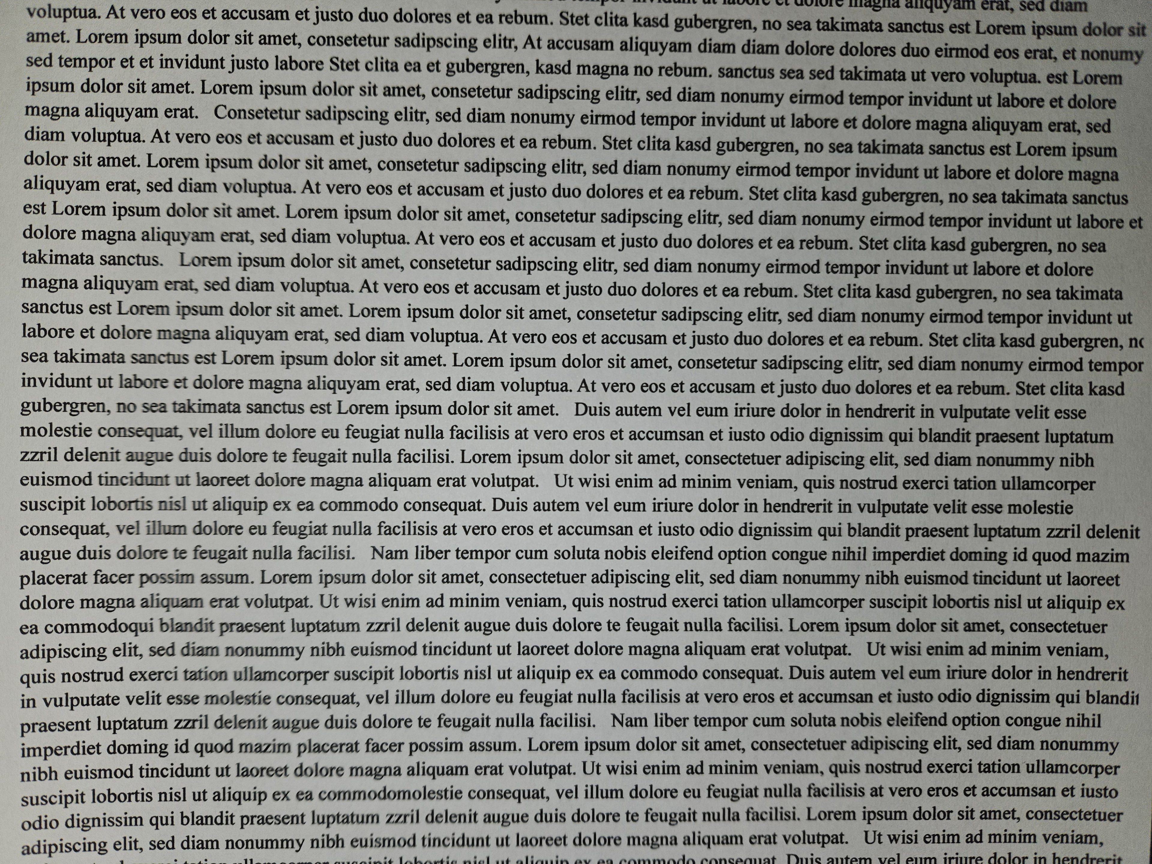

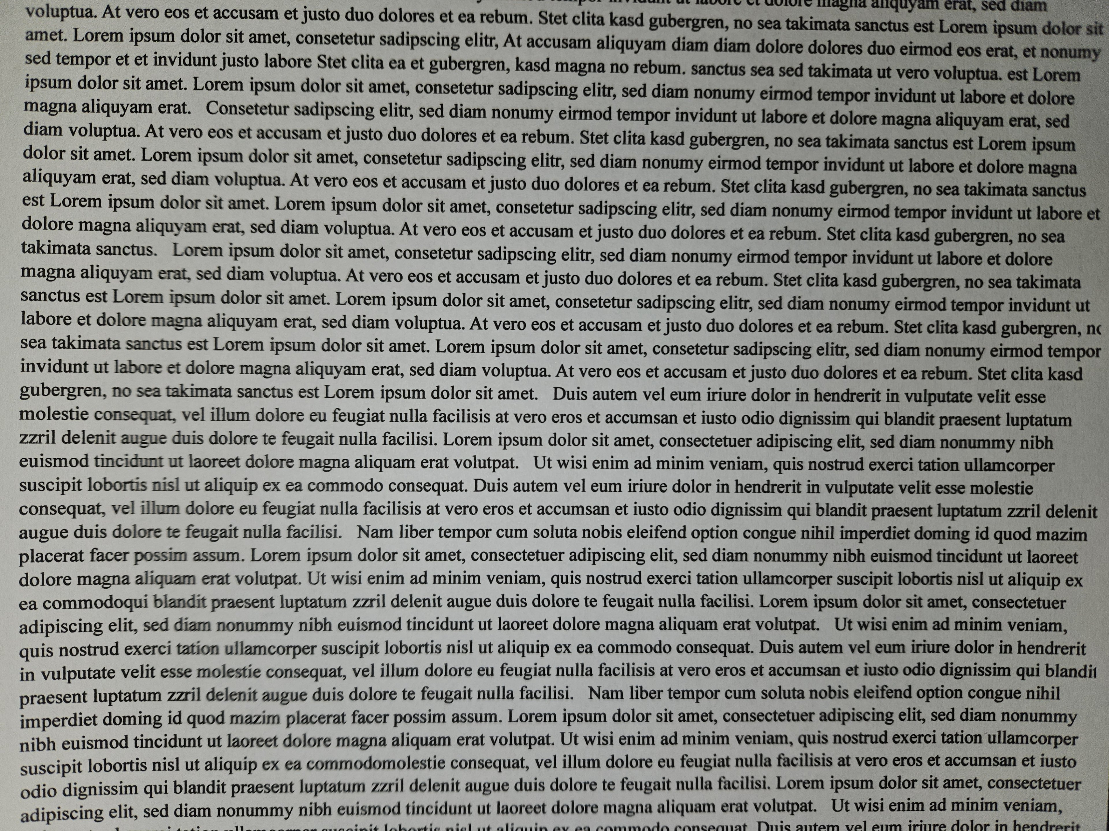

Aber bei einer Bildwölbung sollte es immer unschärfer werden nach außen, und nicht wieder scharf werden. hier noch ein S23 beispiel. das anfangsbild war vom S23+
bei 500% Ansicht sieht das aehnlich aus wie ein Stitchingfehler. Also zusammenrechnen oder schoenrechnen mehrerer Bilder oder demosaicing Ebenen (HDR, Geometrieverzerrung etc).
Im Unschaerfekreis sind die Buchstaben nicht gleichmaessig verschwommen sondern partiell grauer.
Wie geschrieben. Mein Eindruck bei 50000000% Ansicht.
edit: will sagen, vielleicht ein Softwareproblem. Eventuell mal bewusst ein Foto mit allen Automagismen abgeschaltet ausprobieren?
Bildfeldwölbung kann durchaus so aussehen. Eine richtig sphärische Ausprägung ist sogar eher die Ausnahme, oft ist das ein relativ komplexer optischer Fehler (Ist ja auch ein ganzes System von Linsen beteiligt).
Das man das Handy auch nicht 100ig pefekt parall zur Objektebene ausrichten kann spielt da dann auch noch mit rein.
Für mich sieht das nicht wie ein Softwarefehler aus.
PS: Bei meinem Pixel 6 sieht das auch nicht viel anders aus. Wenn ich sehr nah an etwas rangehe weist es mich sogar darauf hin, dass ich für mehr Schärfe mehr Abstand halten soll.
