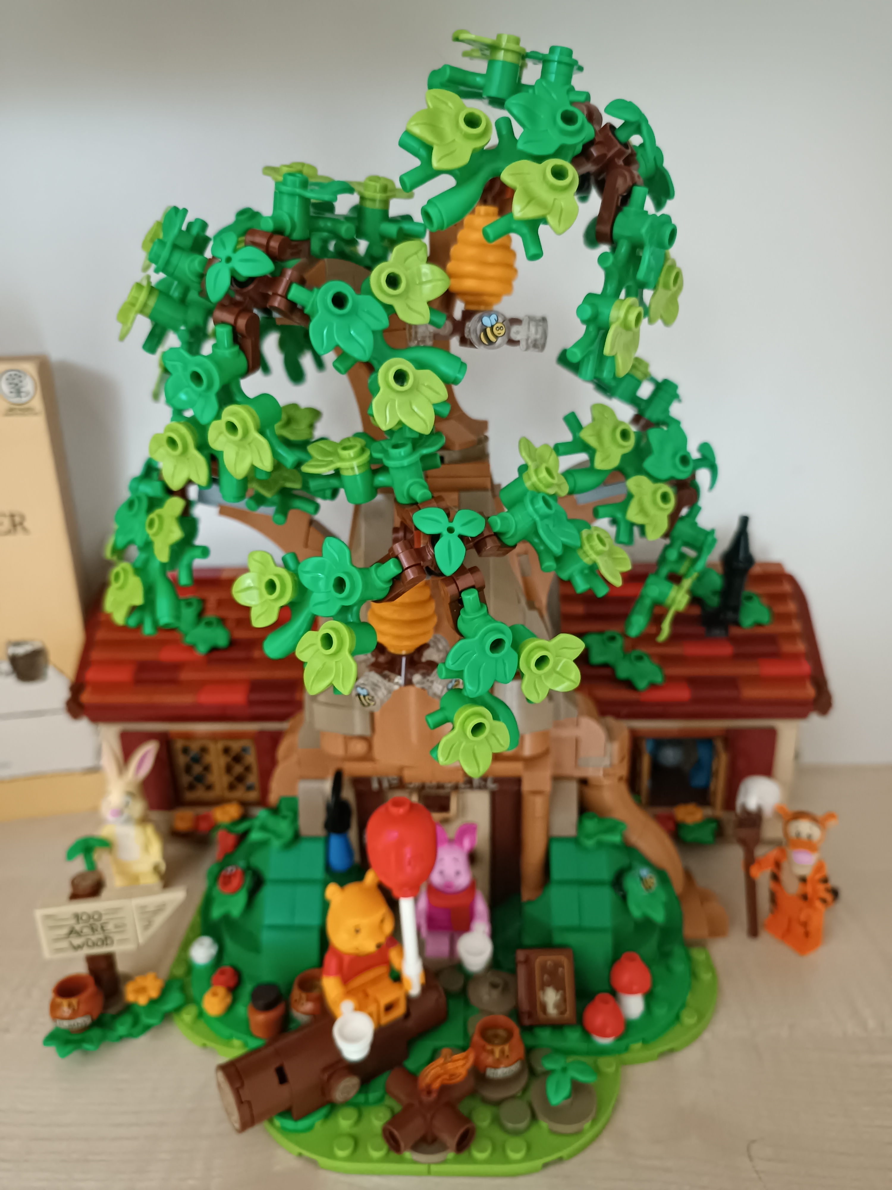

Hallo!
Ich habe ein Problem mit meinem Xiaomi Redmit Note 11 Pro.
Problem 1: Es wird ein scharfer Bereich gewählt, der Rest des Fotos wird aber unscharf...was nervt. Was kann ich da tun?
Beispiel: Ich hab einfach das Lego-Set fotografiert. Das Handy hat die Blätter scharf gemacht, die Figuren unscharf. Das Problem tritt nur auf, wenn ich nähere Objekte fotografiere.
Problem 2: Es zoomed manchmal hin und her, obwohl ich das nicht will...egal, ob ich HDR an aus, Blitz an aus, AI an oder ausstelle.
Das Bild ist scharf, es wird aber nachjustiert und ist dann unscharf. Bewege ich die Kamera, ist das Bild wieder scharf, ich denke "Na endlich", doch dann ändert der Zoom wieder das Bild und es wird unscharf. Ist aber nur manchmal so.
Danke. Ich hab die Einstellung "press to shoot" oder so in den Optionen gefunden, aber nie verwendet...aber normal sollte das Bild doch auch nur durchs Drücken der Fototaste passen? Zudem, wenn ich den Fokus ändere, wird es dafür wieder woanders unscharf. Ich will einfach nur ein überall gleich scharfes Bild ohne Tiefenschärfe wie in Computerspielen.

Hallo LeanderAT,
das Miniobjektiv in deinem Smartphone verhält sich natürlich wie andere Objektive auch. Es kann gar nicht jeder Bereich gleich scharf dargestellt werden. Das wäre physikalisch unmöglich.
Hier sieht es mir aber wegen des sehr künstlich wirkenden Unschärferbereichs so aus als hättest du einen "Portraitmodus" oder so aktiviert. Mit diesem simulieren Smartphonekamera-Apps eine starke Unschärfe, die ansonsten physikalisch mit solch kleinen Sensoren i.V.m. dem eingebauten Objektiv nicht realisierbar wäre.
Ziel ist es den Bildlook einer (größeren) Systemkamera zu simulieren.
Danke. Nein, ich hab nicht Portrait gewählt, sondern alles auf Standardeinstellung und dann eben Hochkant oder Querformat...
Ich kenne mich mit Fotografie wenig aus, aber bin (bin jetzt 43) mit Kameras aufgewachsen, wo man einfach den Auslöser gedrückt hat und gut wars...waren keine Profifotos, aber man sah alles normal ohne dass Teile des Bildes unscharf waren oder die Kamera selbständig hin- und hergezoomed hat.
Die Fotos meiner beiden alten Kameras (sowohl normale Kamera als auch Handy) waren quasi "Abzüge" eines Dokuments...da wird ein Ausschnitt abgelichtet...so wie ein A4 Blatt wird halt ein Lego-Set abgelichtet ohne Fokus irgendwo, ohne Unschärfe.
Hallo LeanderAT,
so etwas ("ohne Unschärfe") ist bei Kameras unmöglich. Dann war der Aufnahmeabstand größer, sodass der von dir wahrgenommene Schärfebereich entsprechend größer war.
Falls du jedoch Fotos im Internet von Lego, Modellbau etc. findest, bei denen jeder Bereich scharf ist, obwohl das Modell eindeutig dreidimensional ist, dann wurde mit Focus Stacking gearbeitet. Dabei werden in einem aufwändigen Verfahren sehr viele Einzelaufnahmen zusammengefügt.
Die ganzen Objektive der Telefonkameras haben übrigens überhaupt keine physikalische Blende, die ist immer fix. Beim Redmi Note 11 Pro ist diese f/1.9... immer, egal was Dir die App sagt. Auf- oder Abblenden geht bei Smartphones nicht. Bei einem klassischen Fotoapparat würde man die Blende verkleinern um mehr Tiefenschärfe zu erreichen, aber die Option hast Du nicht.
Du kannst versuchen, Dich weiter von dem Objekt zu entfernen und dann zu zoomen. Dann hast Du mehr Schärfentiefe. Es gibt schon Gründe, warum es noch echte Fotoapparate gibt. ;)
Ich meine, dass Xiaomi einen speziellen Fotomodus besitzt, bei dem immer maximale Tiefenunschärfe anliegt - das sieht bei deinem Foto ganz genau danach aus.
Schau mal in die Kamera-Settings, ich bin mir ziemlich sicher, dass man das mit einem Schalter deaktivieren kann.

genau das...xiaomi versucht hier die fotos etwas zu sehr aufzuhübschen mal andere kamera modi versuchen oder settings. alternativ auch mal ne andere kamera app installieren die nicht so viel auf filter setzt
Man könnte einen Ständer basteln, bzw. Stativ, und dann mit extra langer Verschlusszeit und kleiner Blende im Profi-Modus experimentieren. Auslösen mit 3 Sekunden Timer.
Edit: Achja, das mit der Blende geht ja nicht, aber man kann den Fokus manell einstellen.
