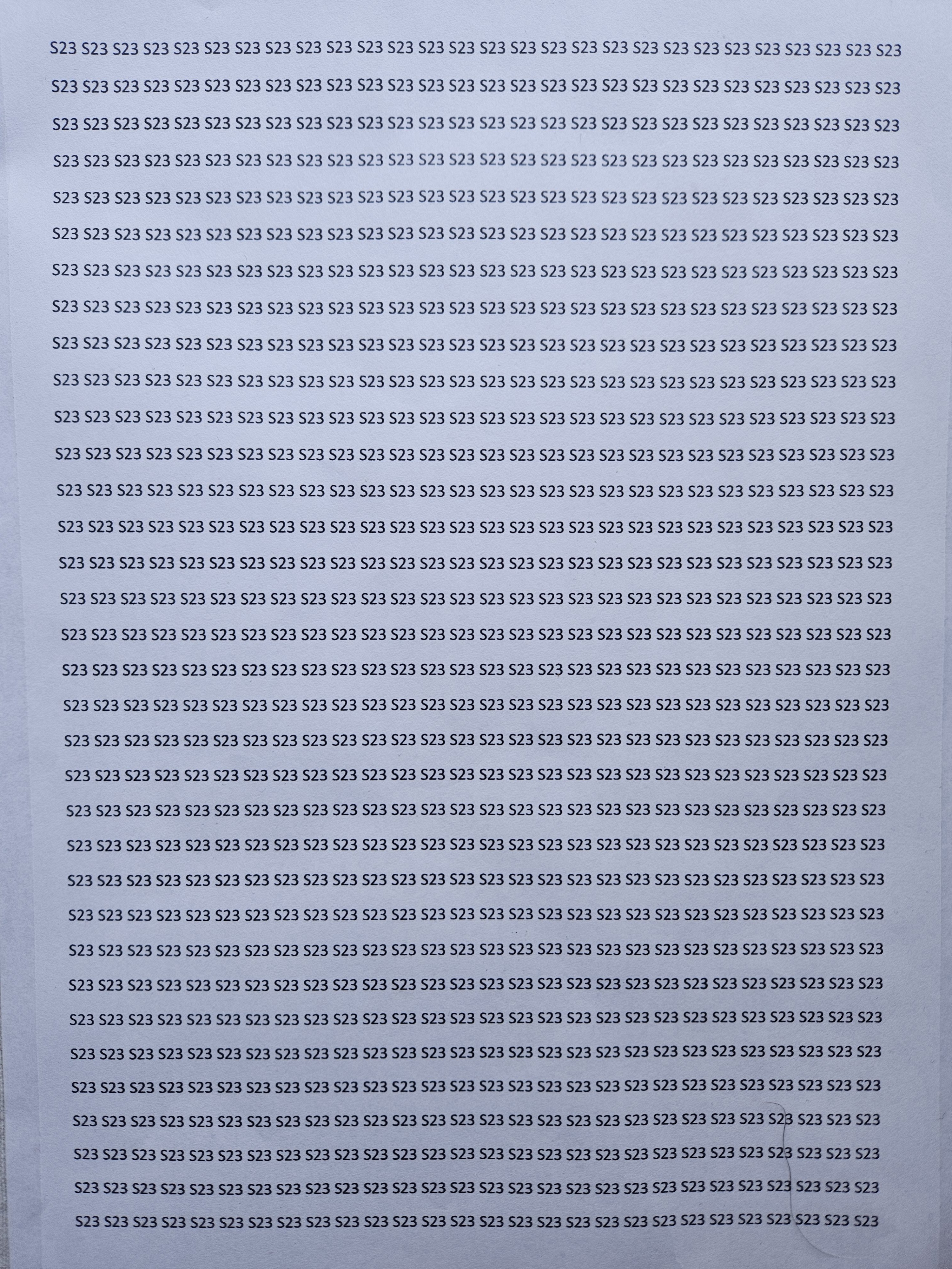

Haben alle S23 (+) diesen mit Fehler (Unschärfebereich) in Kamera?
@Big R
Dann müsste es bei allen Geräten der S23 Reihe so sein, ist es aber nicht.
Fakt ist, dass ich bei sämtlichen Geräten Zuhause und im Freundeskreis diese Fehler nicht gibt. Da bei diesen Geräten (Xiaomi, Google, Oppo) auch die großen Sensoren verbaut sind schließe ich Bildfeldwölbung als Fehler aus.
Naja, Bildfeldwölbung entsteht ja auch durch die konkrete Objektivkonstruktion, nicht den Sensor. Bei großen Sensoren ist es nur deutlich auffälliger, bei kleinen Sensoren kann man das Thema vernachlässigen da es sowieso fast keinen nennenswerten Unschärfebereich gibt.
Aber wenn es nur einen Teil der Geräte betrifft, dann scheint es wohl ein Fehler zu sein - ich tippe aber da nach wie vor auf eine technische Ursache, bspw. Qualitätsschwankungen beim Objektiv.

S23+ User hier. Habe ein Gerät aus der Vorbestellung also quasi S23+ User der ersten Stunde. Nach den ganzen Berichten getestet mit allen Linsen. Standardlinse zeigt den beschriebenen Fehler mit der Unschärfe bei Texten (getestet mit/ohne Blitz, sowie mit Szenenoptimierung und ohne). In meinem Fehler zieht sich die Unschärfe vom oberen linken Bereich zum rechten oberen Bereich sowie im linken unteren Bereich. Wenn ich Text mit der Zoomlinse fotografiere, dann ist alles Scharf.
Viele vermuten ja eine fehlerhafte Linse/Kameramodul andere denken das es die Software ist. Wie so oft gilt jetzt erstmal abwarten was das neue Softwareupdate Ende des Monats bewirkt. Faktisch hat das S23 Ultra scheinbar ja keine dieser genannten Fehler. Deshalb kann es schon sein, das eventuell ein Softwarefehler das Problem bei den S23/S23+ verursacht und durch eine Optimierung beseitigt werden kann.
Anderenfalls muss man wohl oder übel über Samsung Members aktiv werden und ab April den Samsung Support kontaktieren. Kommen ja derzeit mehr und mehr Support-Anfragen rein, wodurch Samsung zum handeln gezwungen sein wird.
Habe übrigens die gleichen Tests auch noch mit einem iPhone 13 und 14 Plus sowie einem Xiaomi gemacht und keine der genannten Unschärfen mit den Standardlinsen feststellen können. Für Samsung und dem aufgerufenen Preis von über 1.000 EUR, ist das schon eine beschämende Performance......

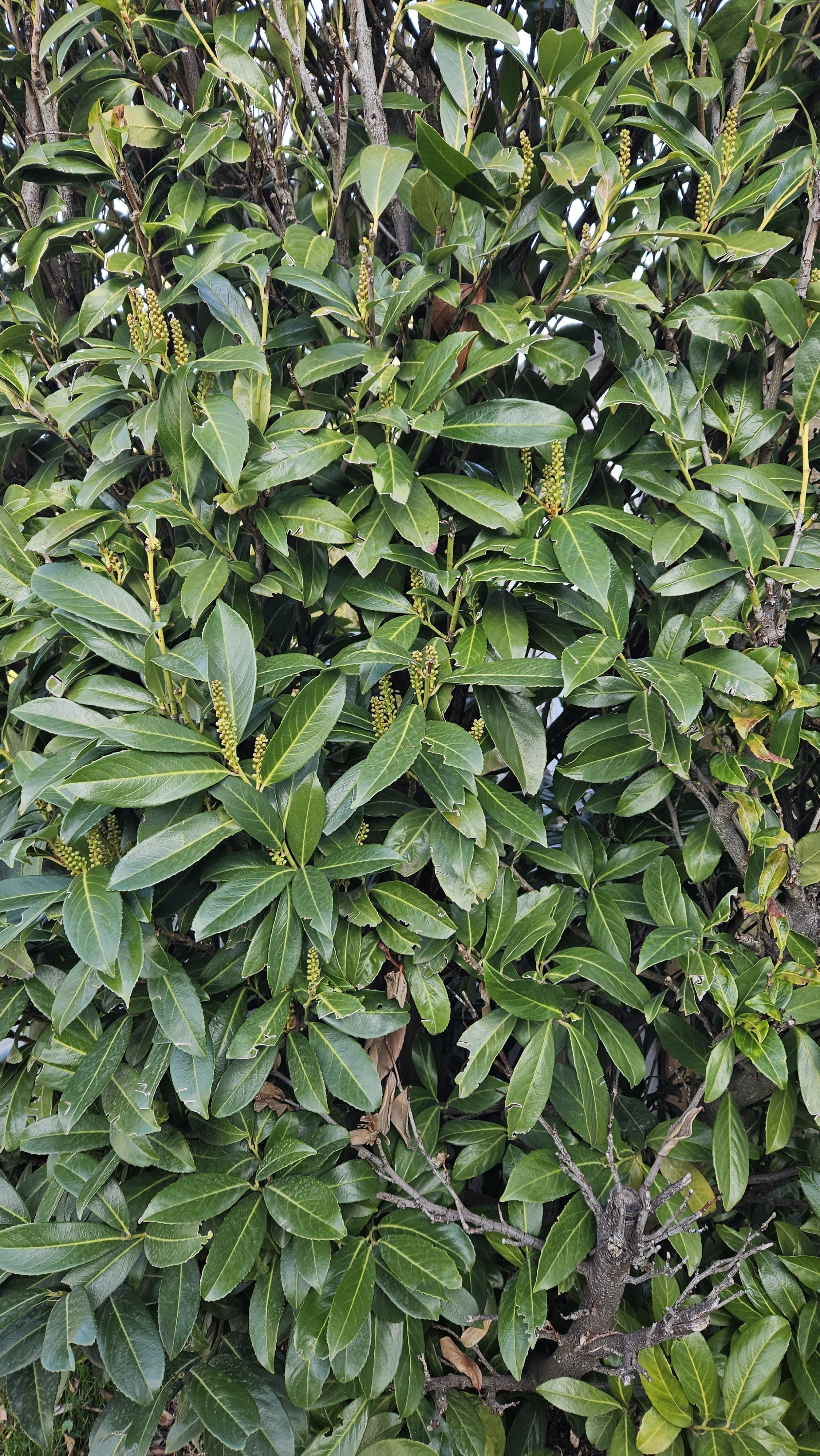

Das Problem ist aber nicht nur wenn man Text fotografiert. Die Unschärfe ist immer vorhanden bei meinem S23+. Bei mir sehe ich die Unschärfe auch bei normalen Landschaftsbildern.
Wenn in dem Bereich der unschärfe zb. ein Baum oder Rasen ist.
Das kann es dann halt nicht sein.
