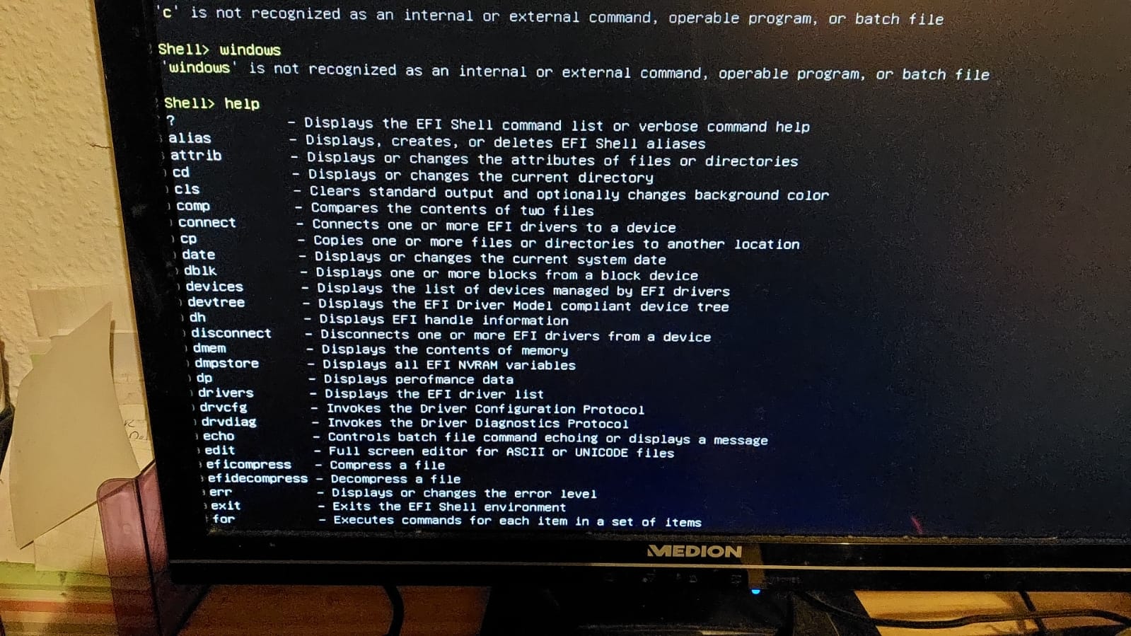

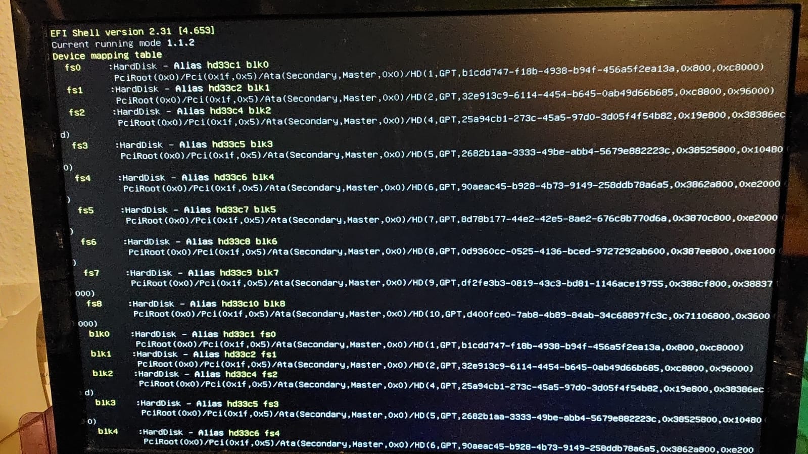

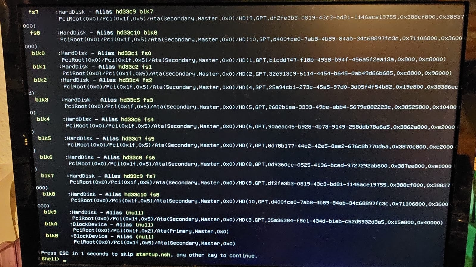

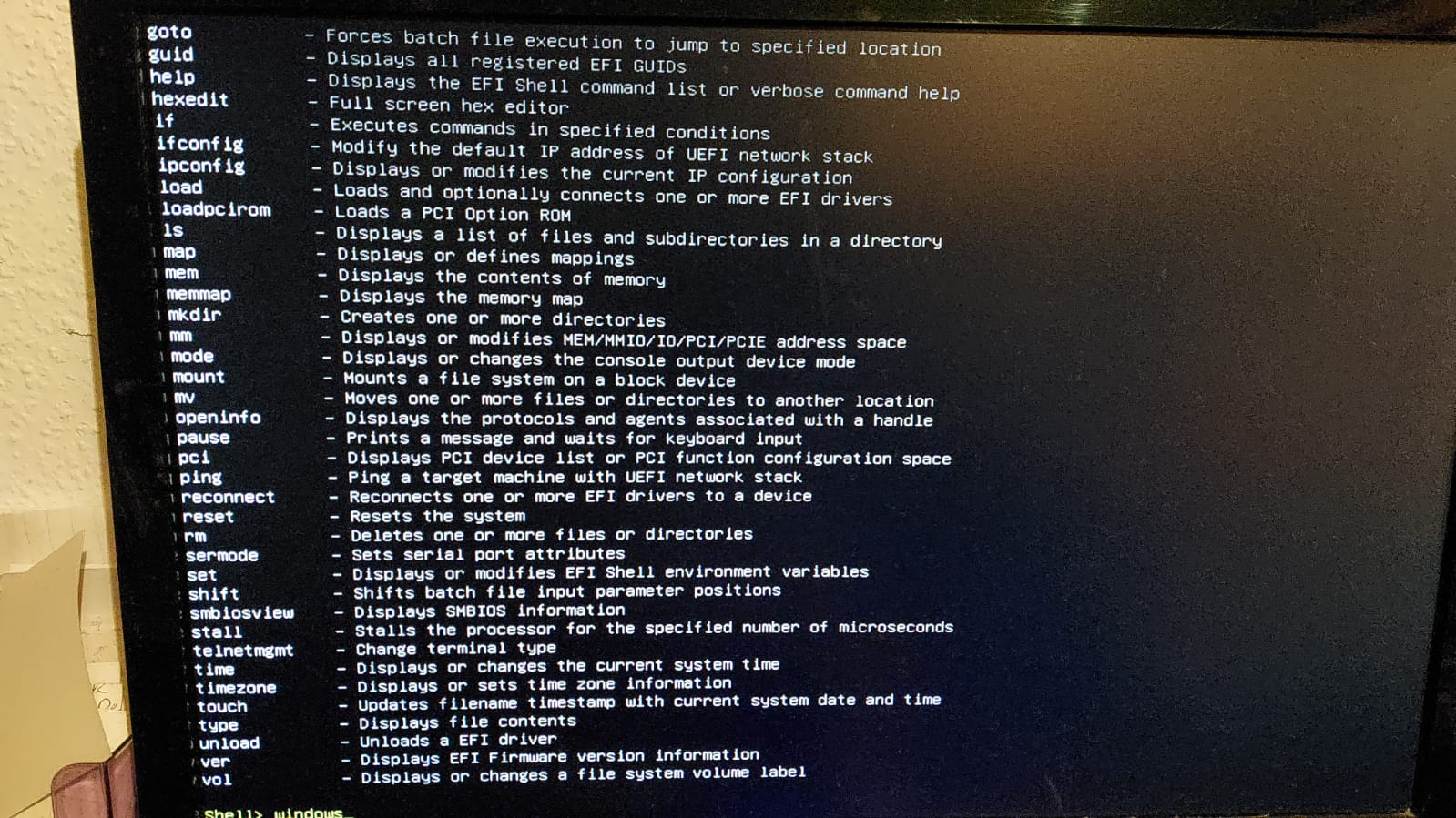

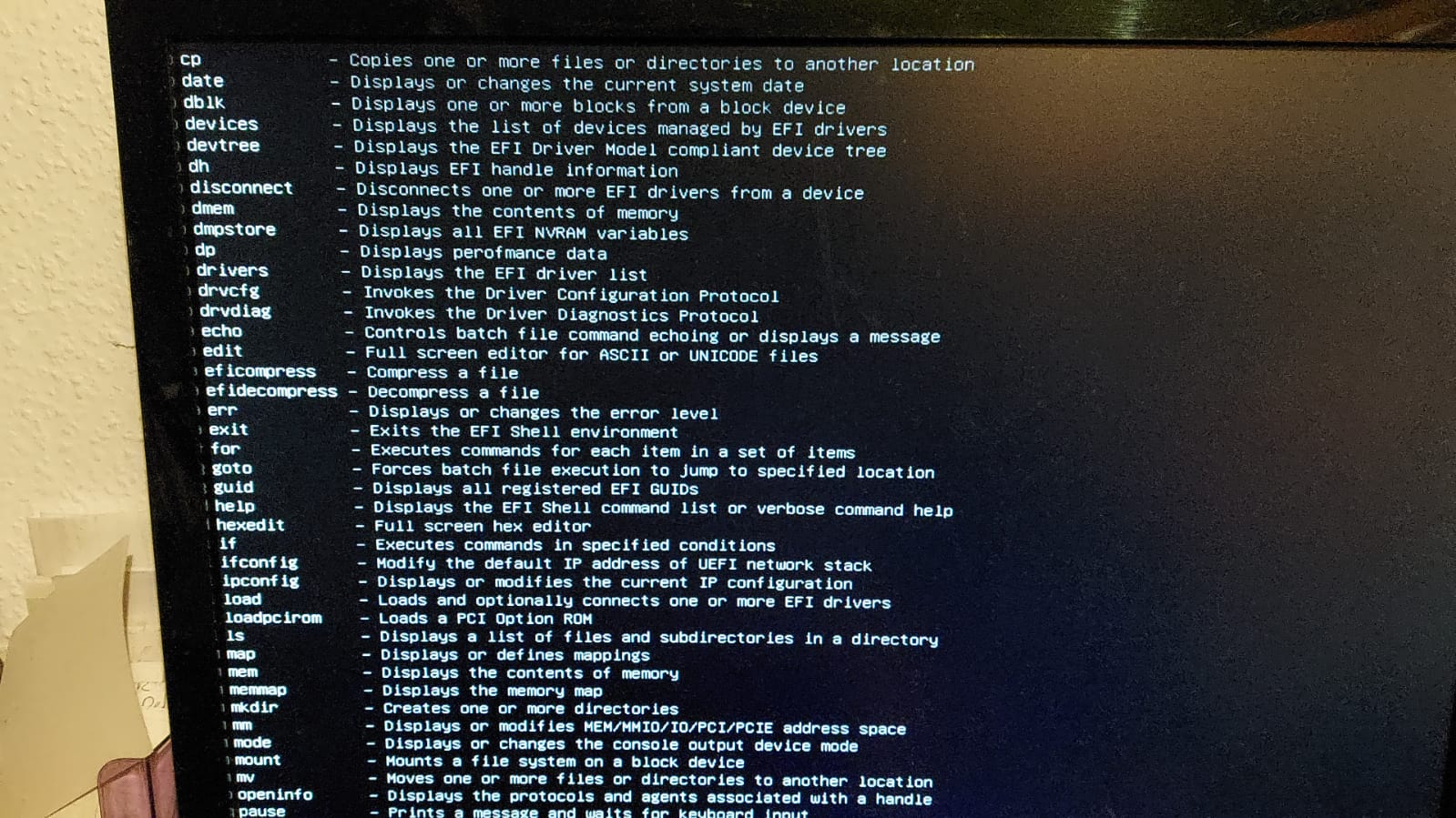

Hallo Miteinander,
Ich hab mir ein neues Mainboard besorgt da mein altes kaputt ist.
Ich habe soweit alles angeschlossen und eingebaut.
Der Pc geht auch an
Am anfang wurde ich gefragt
press F1 to start setup
press F2 to continue oder sowas

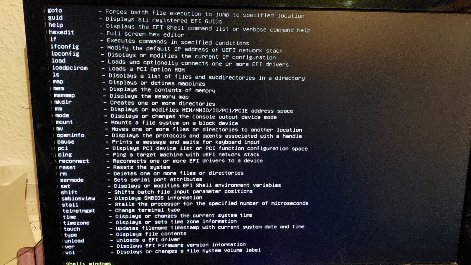

Ich hab F1 gedrückt und bin jetzt im EFI Shell gelandet wo ich nicht mehr rauskomme.
Ich hab versucht meinen Pc mehrmals neuzustarten, durch immer wieder hart ausschalten, um aus dem Fast boot zu kommen. Ging nicht!
Im EFI Shell kommen folgende Befehle wenn ich help eingebe.
Danke für eure hilfe!!!

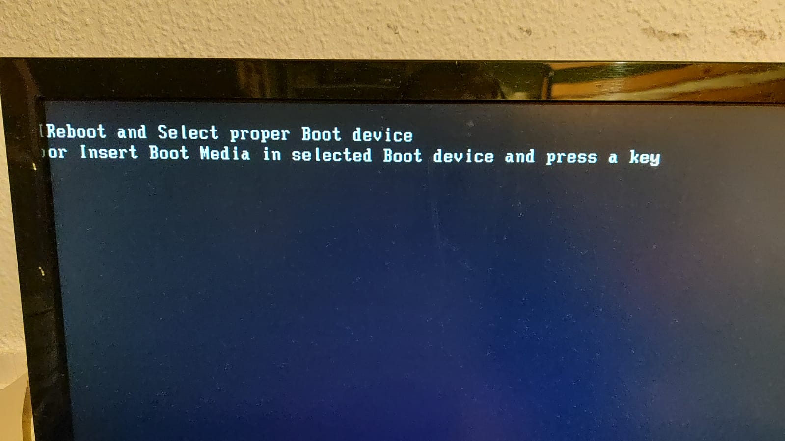

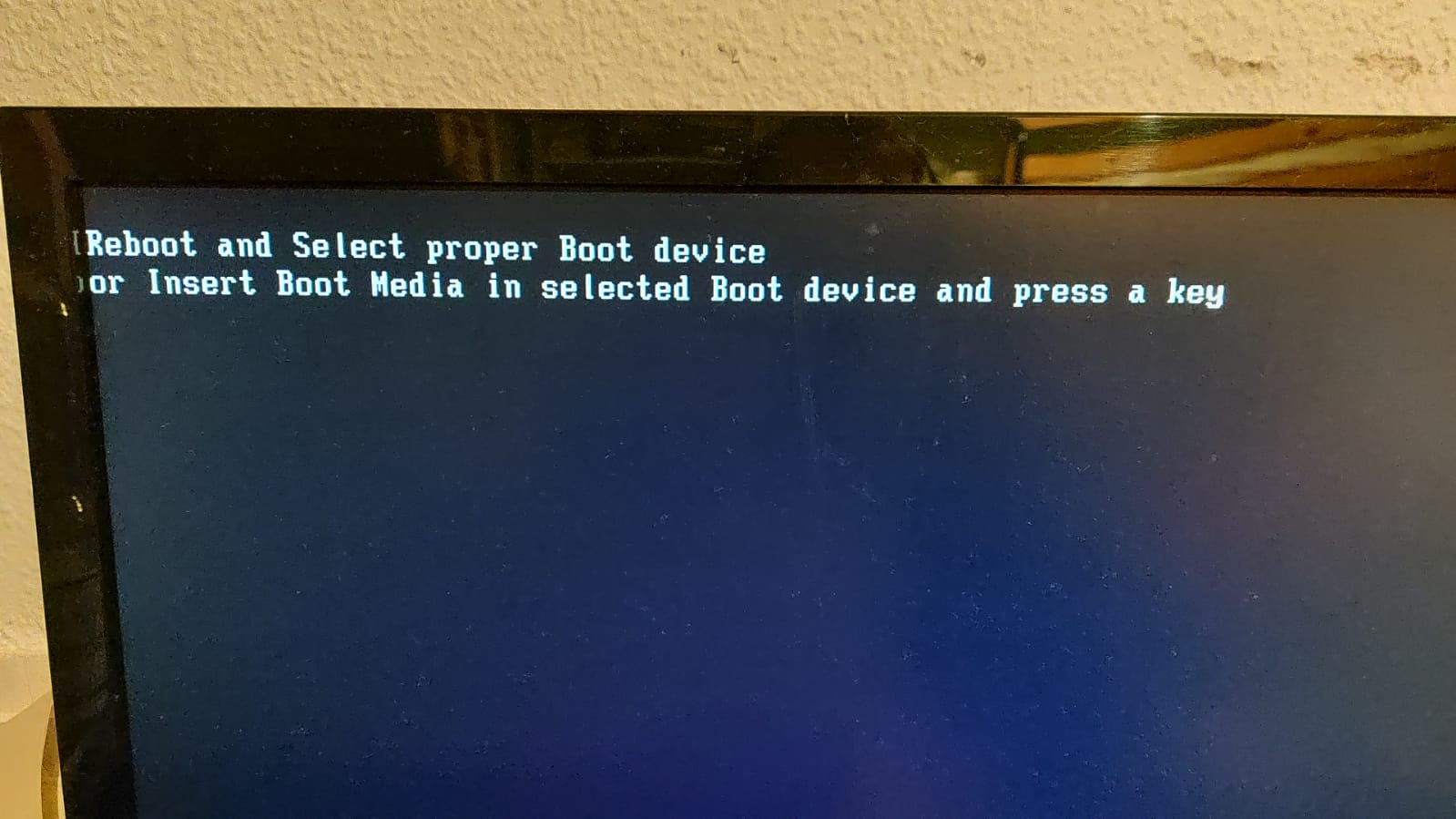

Ja hab ich versucht dann komm ich in diesen part wie auf dem Bild aber ab da gehts nicht mehr weiter egal welche taste ich drücke der Text wiederholt sich einfach...
Da wird versucht von Festplatte zu starten. Da kein Betriebssystem drauf ist kann es nicht weiter gehen.
Du musst den Rechner neu starten und dann gleich ins BIos gehen.

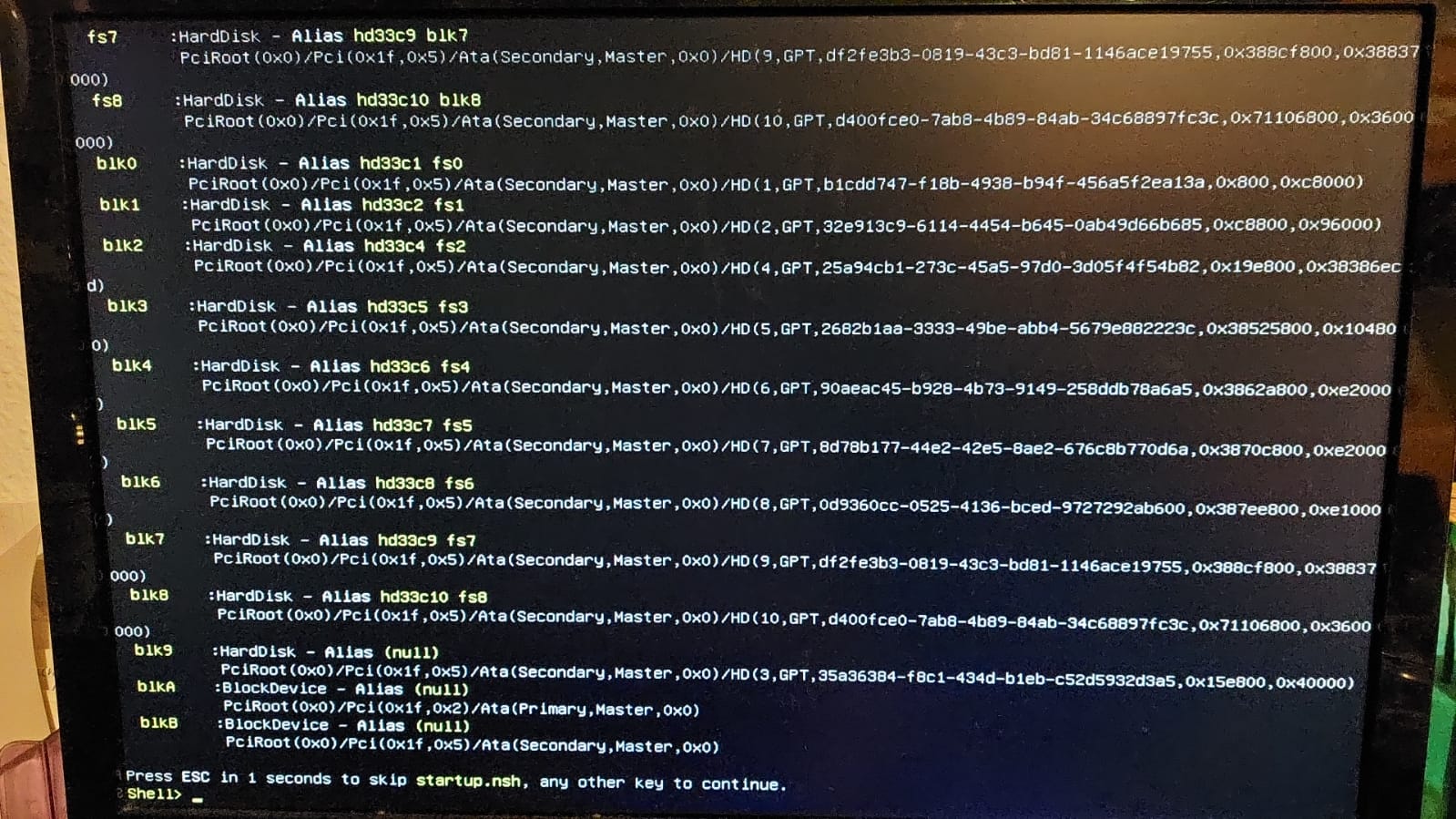

Ich kann nicht ins Bios, sobald ich den pc neu starte lande ich im EFI shell wie auf den ersten Bildern.
Die Festplatten sind noch die alten bevor ich das Mainboard ausgetauscht habe das heißt doch, dass da immer noch Windows 10 als Betriebssystem drauf ist.

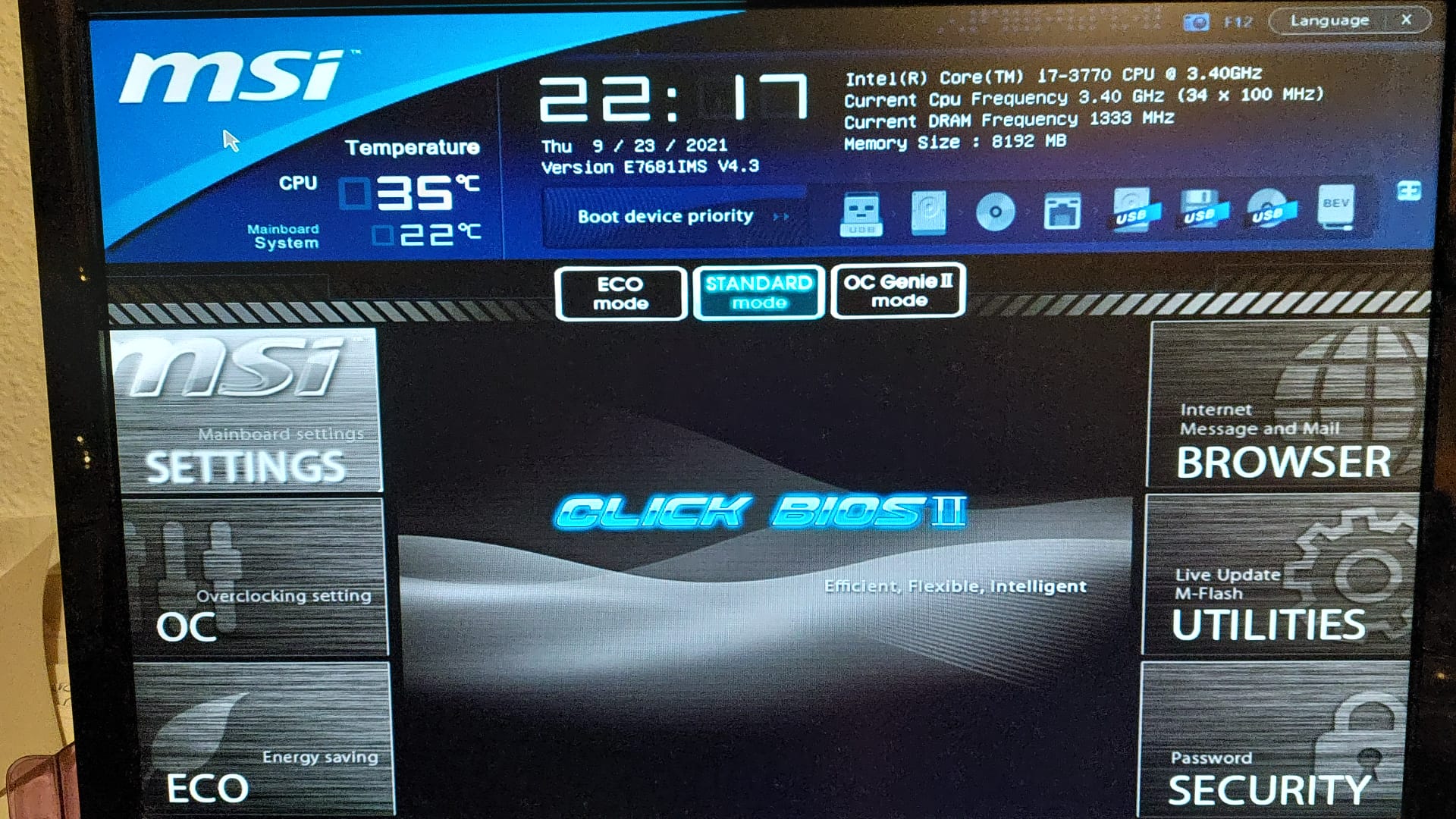

Hab die Festplatten ab gemacht und gestartet. Bin wieder im EFI Shell gelandet aber nach dem ich exti eingebe lande ich nun hier. Was soll ich jetzt tun ?

Die Boot priority ist momentan auf
1. usb key
2. Festplatte
3. CD/DVD
4.Network
5. usb hard disk
6. usb floppy
7. usb cd/dvd
8. BEV
9. UEFI: Built-in EFI Shell

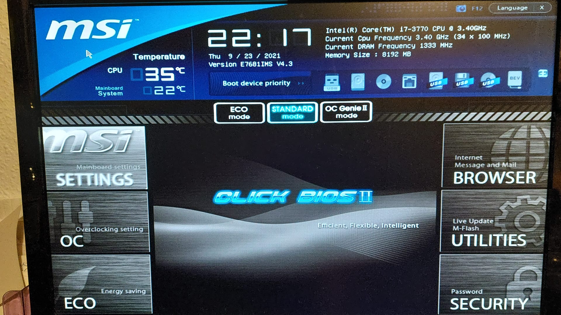

Also ich komme jetzt in mein Windows rein.
Nur wenn ich mein PC Neustart dann lande ich wieder in den Efi shell anstatt das der PC aus geht und neu startet.
Und die Boot Optionen scheinen sich immer wieder zu redeten, denn alles was ich eingestellt hab ist dann wieder verstellt.
Ich würde den PC dann immer ab und starte den Neu, muss dann erst wieder ins BIOS sonst lande ich im efi shell und dort muss ich die BIOS priority wieder ändern damit auch Windows gestartet wird... etwas komisch.
Ist das was du meinst ?
