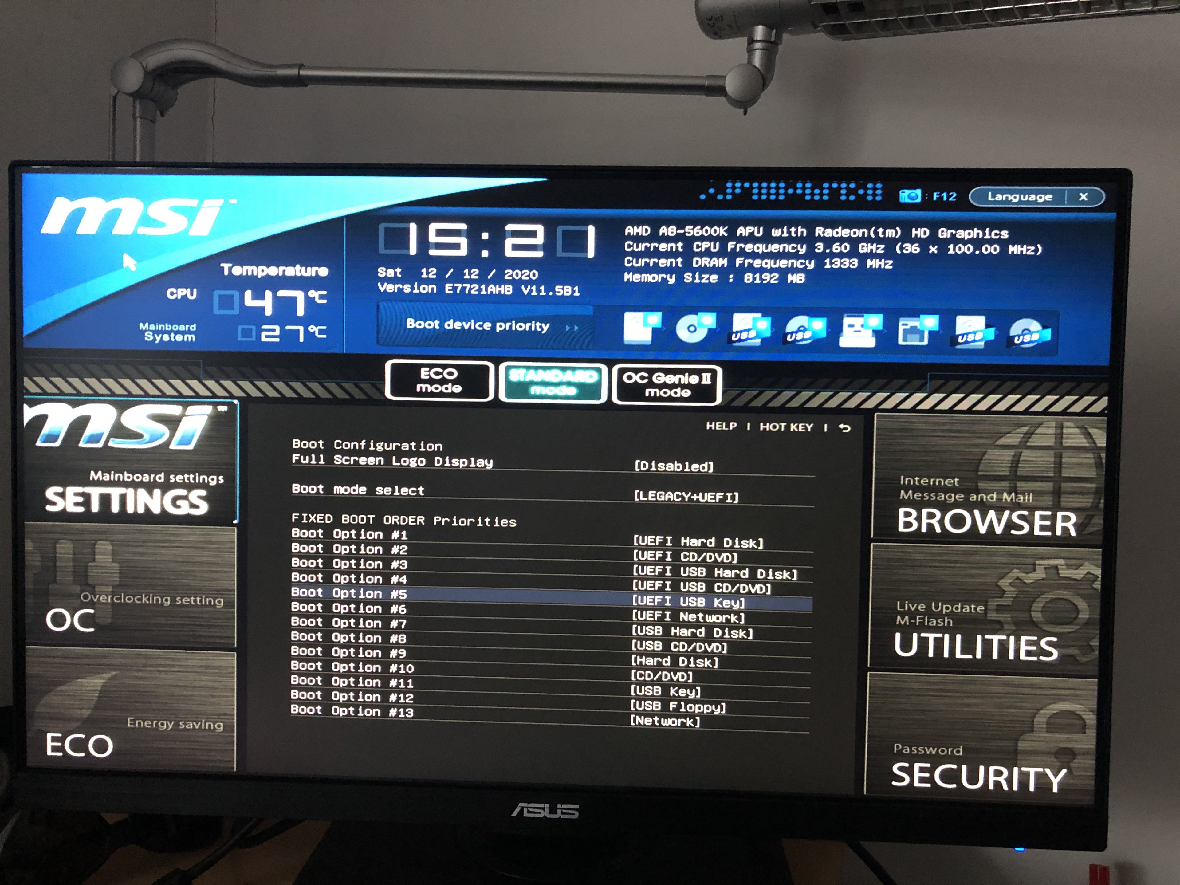

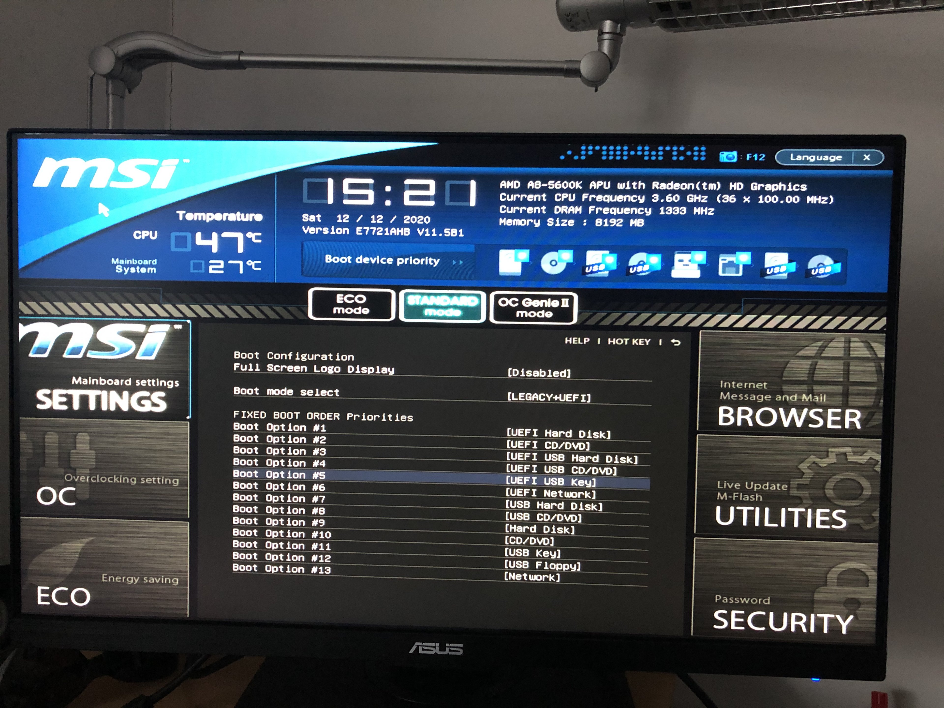

ich habe folgendes Problem: Die Grafikkarte von dem PC meiner Eltern hat das zeitliche gesegnet (AMD HD4870). Da ich noch ein altes Mainboard mit A8-5600K CPU übrig hatte, habe ich das mal in den Rechner gebaut. Jetzt komme ich aber nach dem Einbau des neuen Boards nicht mehr in Windows 10, sondern er bootet ins EFI Shell.
Laut BIOS erkennt er meine SSD (250GB 840 Evo) und Legacy ist auch eingestellt (Leider nur mit LEGACY + UEFI, was anderes kann ich nicht auswählen, außer nur UEFI).

Ü Ei Fetischist schrieb:
Ich dachte mittlerweile kann man das Mainboard ohne Windows neuinstallation tauschen?
Es gilt nach wie vor, das kann funktionieren muss aber nicht ...
War das alte System im MBR/CSM-Modus installiert?
Versuch mal Boot Option #9 an die erste Stelle zu schieben. UEFI hatte das alte System garantiert nicht
@T3Kila
Hat leider nicht geklappt. Habe aber gesehen das er meinen Windows Install USB-Stick erkennt. Deswegen werde ich ihn jetzt komplett neu aufsetzen und vorher die Daten sichern.
