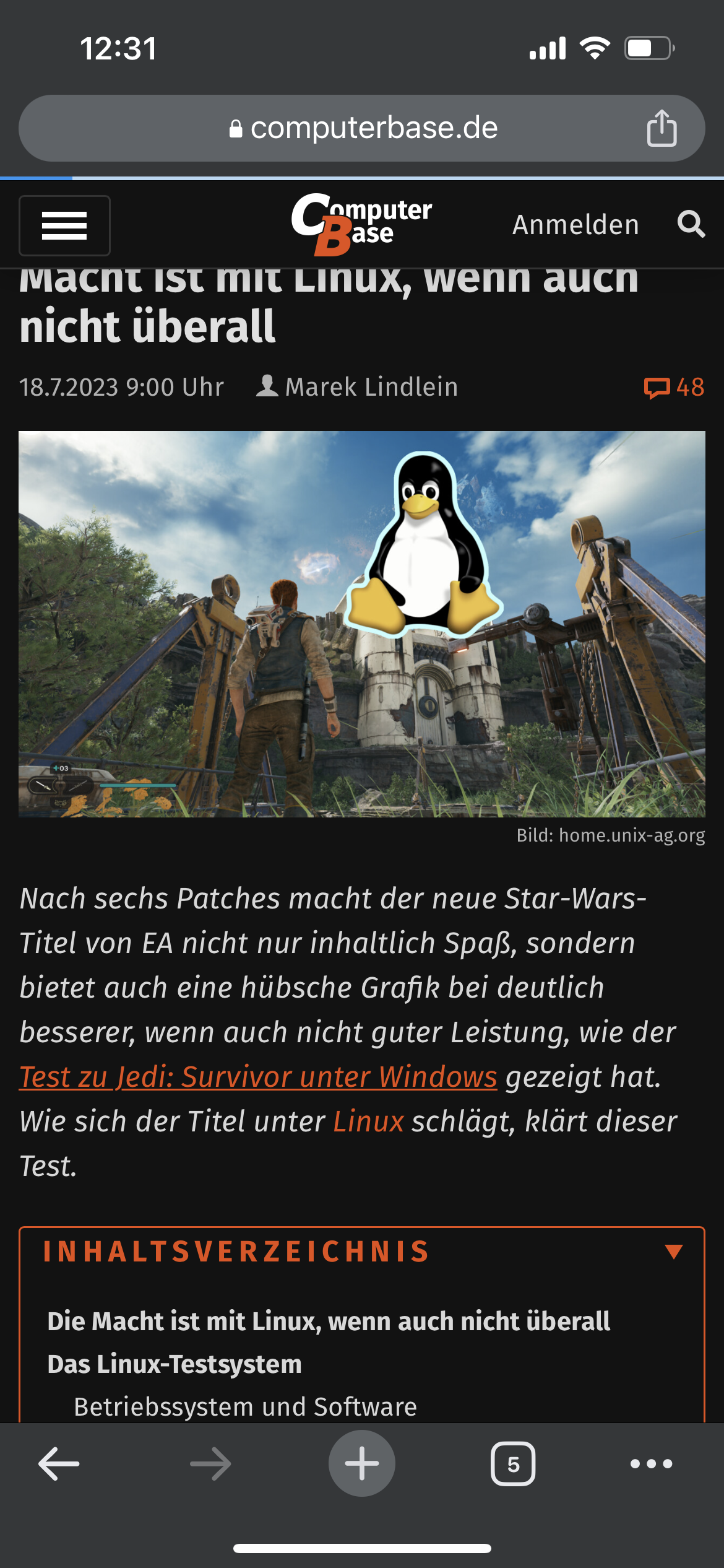

Nope. Nutze Safari sowieso so gut wie nie, sondern meistens Chrome. Ohne Erweiterungen oder besondere Einstellungen.
Hier eben z.B. wieder, Chrome unter iOS 17, auf die „84 Kommentare“ unter der Last of Us-Steam Deck-News getippt. Ladevorgang beginnt und hängt. Nochmals drauf getippt, erfolglos. Dann die Seite neu geladen und nochmals drauf getippt, diesmal erfolgreich.

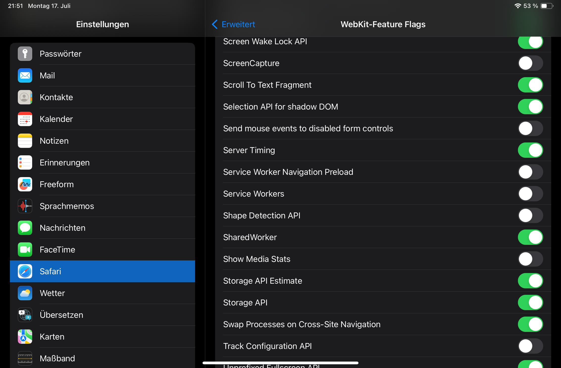

Kannst du mal in Einstellungen -> Safari -> Erweitert -> Experimental Features -> Service Worker deaktivieren und schauen, ob das Problem dann (ggf. nach einem Browser- oder iOS-Reboot) verschwindet?
Die Einstellung wirkt sich auf alle Websites aus, deshalb solltest du sie nach dem Test besser wieder zurücksetzen.

@Steffen So, kleines Update: Hatte gestern in den erweiterten Safari-Einstellungen die beiden Service-Worker-Einträge deaktiviert inkl. iOS-Neustart, lief die ganze Zeit ziemlich fluffig auf dem iPad, aber eben kam wieder der bekannte Hänger / Reload / Läuft.

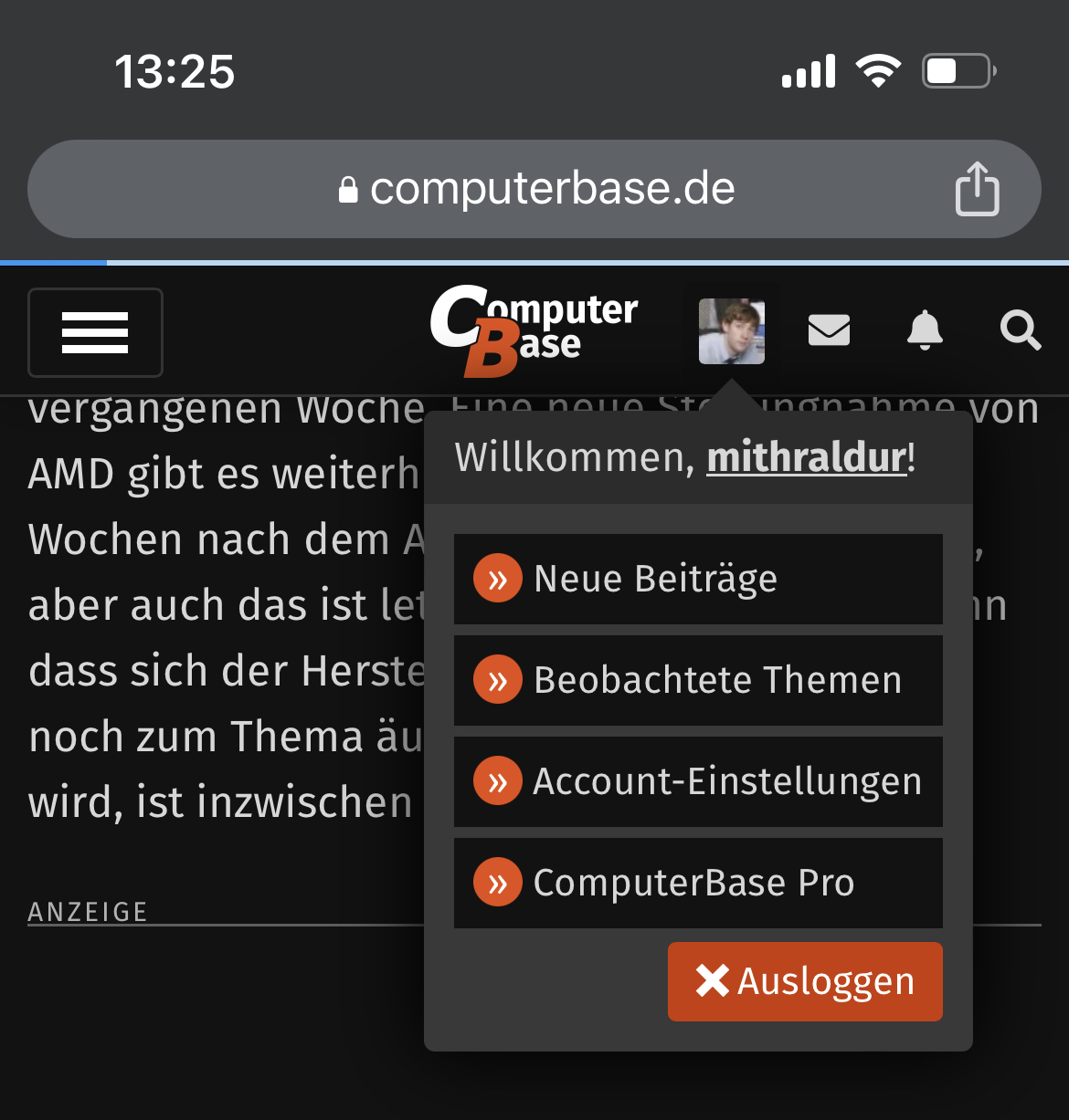

Ich habe das Problem auch seit längerem (mindestens ein paar Monate). Sehr frustrierend. Hatte mich jetzt endlich entschlossen mal was darüber zu schreiben, und siehe da, es gibt schon einen Thread…
iOS, iPhone 13 Pro, Chrome.

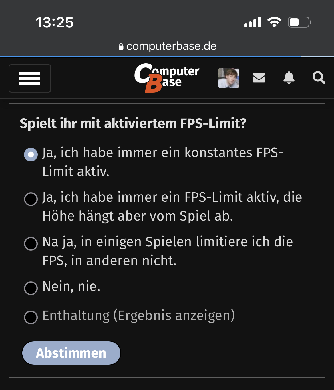

Falls es beim Troubleshooting hilft: das Problem betrifft nicht nur Fotos und Links, sondern auch das Versenden einer Umfrage und den Klick aufs eigene Benutzerprofil:

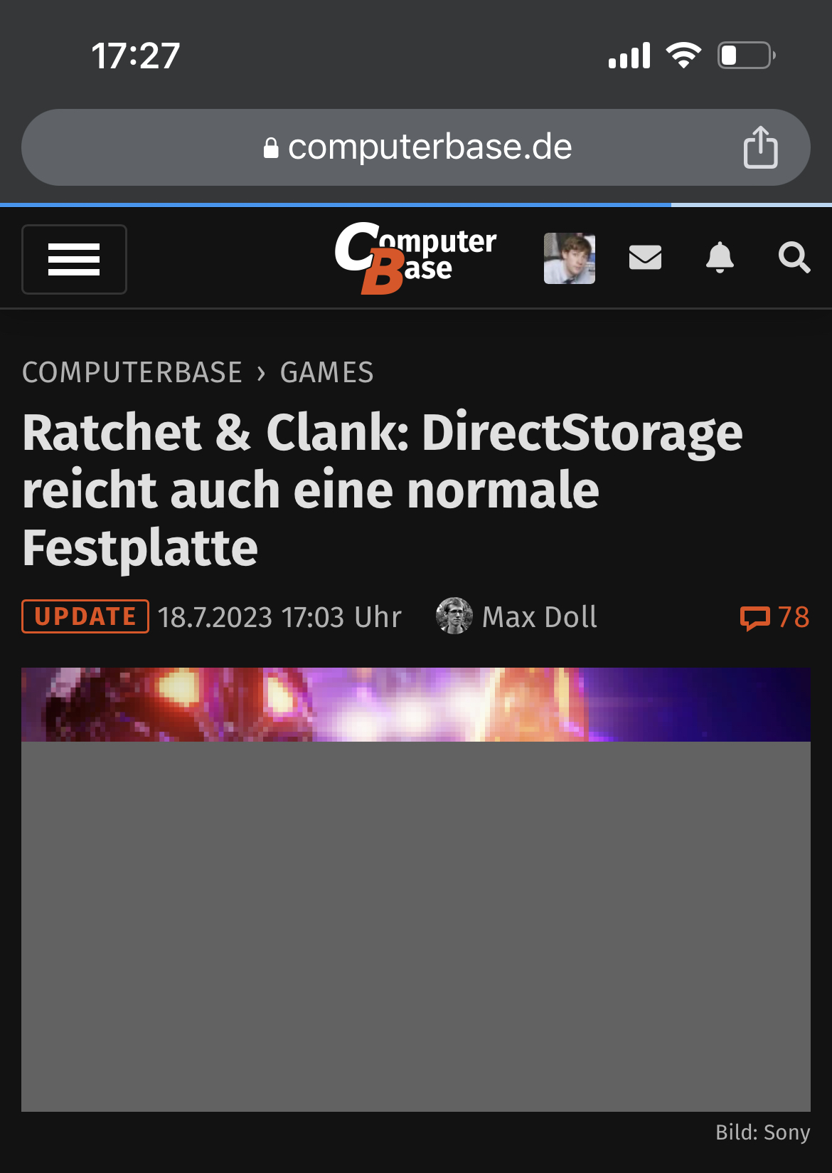

Und so sieht es aus, wenn ein Bild nur halb lädt:
- Bilder welche nur halb laden
- Links welche halb laden und dann nicht weiter, siehe Screenshot
- Das Problem tritt nur sporadisch auf. Das macht es unvorhersehbar
