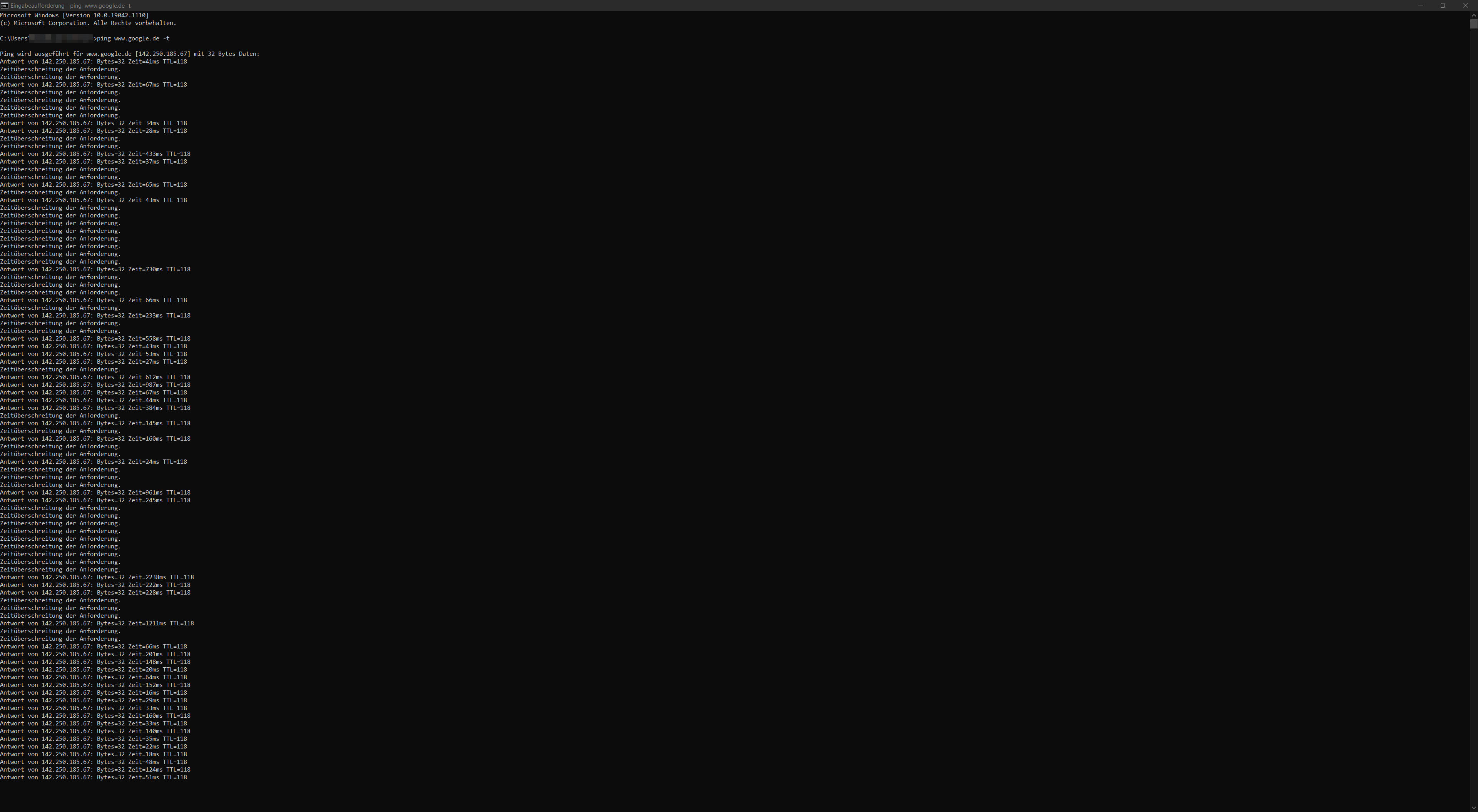

Nun wir haben den Router von der deutschen Glasfaser bekommen, alles angeschlossen und waren erstmal total überwältigt von der Geschwindigkeit. Es lief alles gut bis vor 2 Wochen. Da gingen dann die Probleme los. Wir haben auf den 3 Stockwerken Router bzw. APs verteilt. Teilweise auch 2 APs in einer Wohnung um alles abdecken zu können. Leider gibt es oft das Problem, dass man zu bestimmten Zeiten nicht mehr normal ins Internet kann. Ich habe einfach mal, wo der Fall eingetreten ist, eine Ping Abfrage gemacht. So wie ihr auf dem Bild sehen könnt passiert das Mehre male am Tag. Dabei zeigen die Rechner an das sie mit dem Internet verbunden sind. Also kein ! oder andere Fehlermeldungen. Komischerweise passiert das nur auf bestimmten PCs / Laptops oder Handys. Bei mir ist es der PC und das Handy bei den anderen Bewohnern ist es nur das eine Handy. Bei jedem unterschiedlich aber immer nur ein und das selbe Gerät.

cartridge_case schrieb:
Direkt am Router von DG mit Kabel testen. Wenn da alles okay ist, suchen wir weiter. Wenn nicht, an den Anbieter wenden.
Das habe ich auch schon gemacht. Schließe ich ein Kabel direkt an deren Router an, läuft alles. Ich war auch eben wo das Problem aufgetreten ist an dem Rechner, welcher direkt an den Router der DG angeschlossen ist und der hatte durchgehend konstanten Ping und google.de war erreichbar.

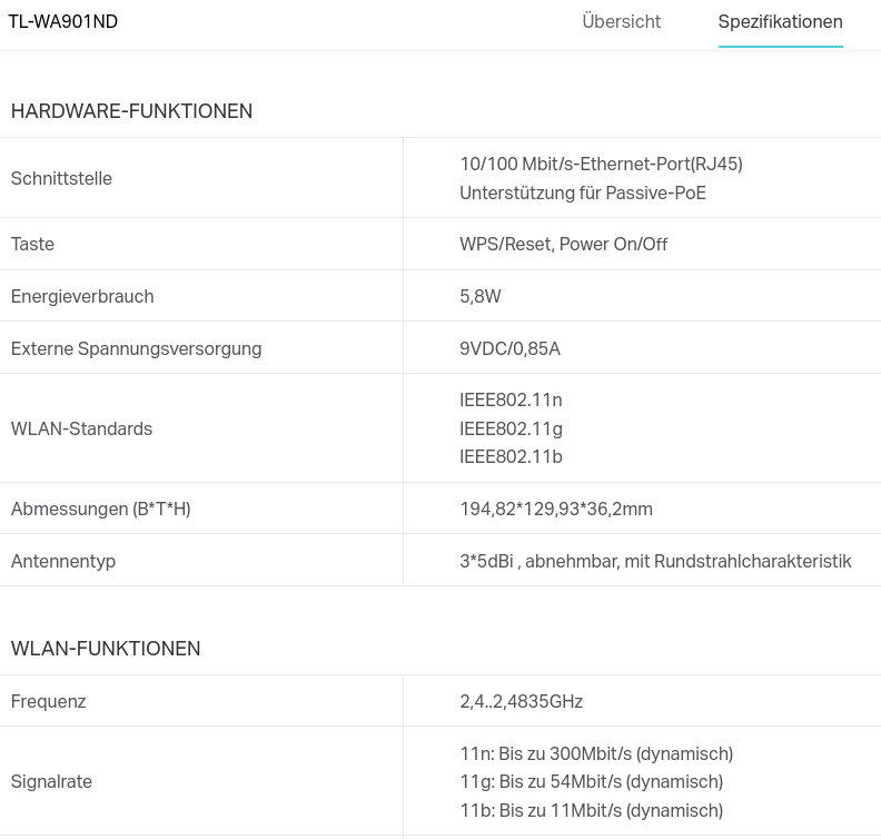

Bei dem TP Link ist es ja ein 300MBit/s AP daher ging ich von aus, dass er das packt. Auch die Fritzbox 7590 sollte ja eigentlich gut als AP fungieren können.
Stationäre Geräte (wozu auch ein Laptop zählt, der hauptsächlich an einem Ort / Tisch betrieben wird) mit LAN-Kabel anschließen, Nur mobiles Zupselzeugs (Smartphones...) ins WLAN.
Ah jetzt sehe ich es. Und der Verkäufer meinte noch, ja ist für 300Mbit/s geeignet. Gut dann hätten wir das ja schon mal, aber ist dieser auch wirklich für die Ausfälle verantwortlich? Ich meine, wenn er nur 100 Packt dann sollte ja alles theoretisch weiterlaufen ohne Probleme nur mit „gedrosselter“ Geschwindigkeit.
Ja, reklamiere es wegen Falschberatung. Das muss er umtauschen. Geht so nicht.
Er hat sich nur auf WLAN bezogen, und selbst diese Werte werden in der Praxis nie erreicht, also auch bezüglich WLAN war die Beratung bei einem 300-Mbit/s-Anschluss nicht in Ordnung.
