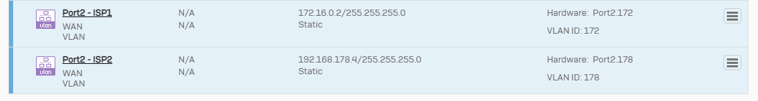

@DLMttH : in einen SFP Slot steckt man den Transceiver in den das Glasfaser reingesteckt wird. Der Port bekommt z.B. access-Port VLAN 10 und ein RJ45 bekommt auch VLAN 10 und geht an den WAN des Routers. Ist doch ganz einfach?
Ich selbst hab an meiner Sophos Firewall (1-HE Server mit 2-Port 10G-Karte) an einem 10G über 2 VLAN's 2 Internetleitungen dran, meine 1000 MBit/s Kabelleitung und die 250'er DSL meines Vaters. Alles über VLAN's getrennt:
