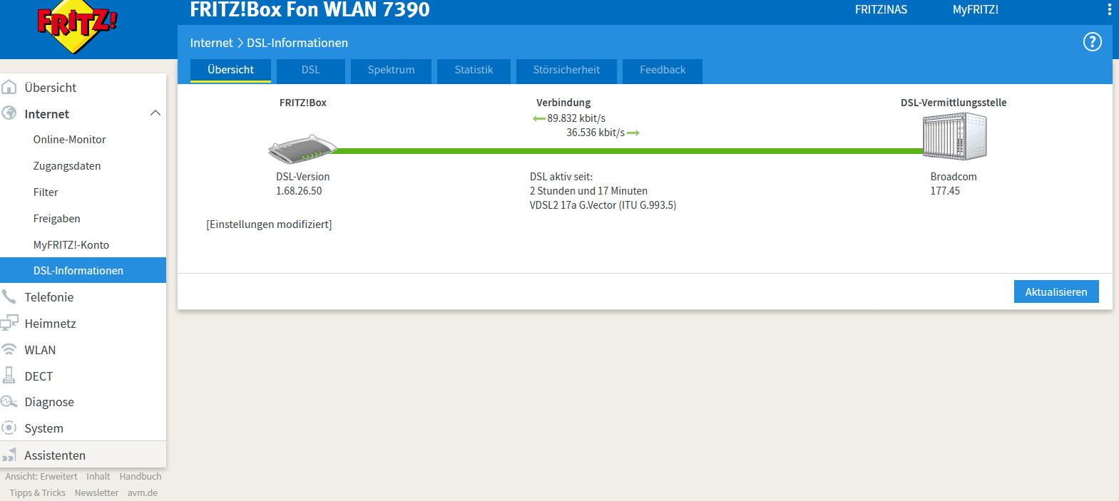

Zur Technik: An der Dose hängt eine FritzBox 7390 mit aktueller Firmware (06.83). Die Leitung vom Keller zur TAE-Dose im zweiten Stock ist von ca. 1975 und liegt zwischen Außenwand, Dämmung und Verklinkerung. Ein Austausch ist unmöglich, eine neue Verbindung fast. Das Haus gehört zwar meiner Familie, aber eine neue Leitung würde die Renovierung von mindestens drei Räumen, inklusive der Küche des Mieters unter mir, bedeuten. Das Kabel unter der Straße ist aus den 60'igern, die DSLAMs ein Jahr alt.

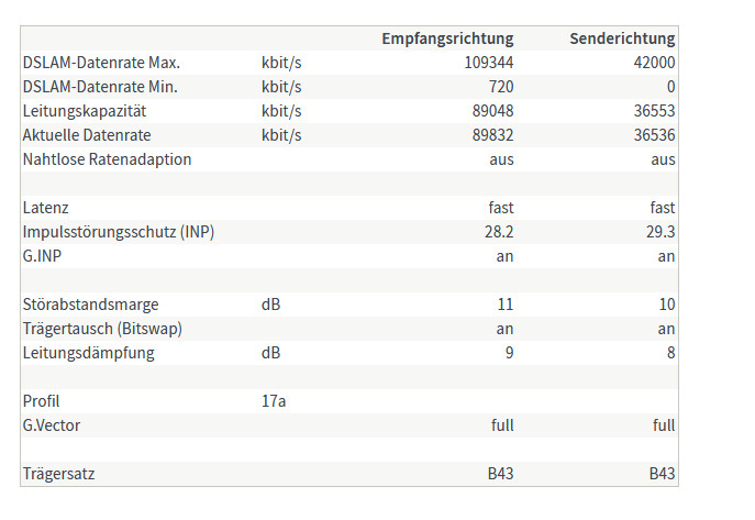

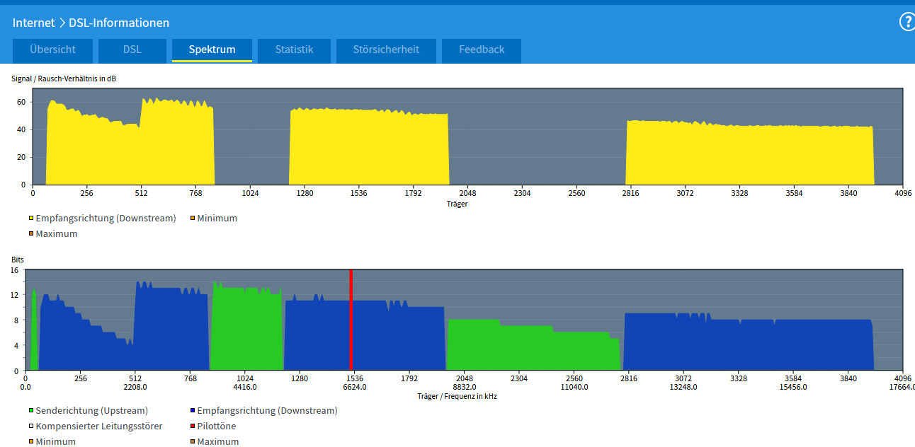

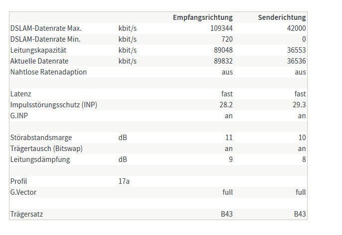

Im Anhang noch die DSL-Infos der FritzBox. Der Fehlerzähler steht bei 0 in allen Zeilen und Spalten.
Wo liegt am ehesten das Problem? Telekomtechnik, Leitung zwischen DSLAM und Router oder an der FritzBox?

Dass du mit maximaler Störsicherheit erst keine Probleme mehr hattest, nun aber wieder, kann leitungsbedingt sein, wenn mehr Anschlüsse in den Kabelbündeln belegt wurden. Es kann aber auch einfach das Modem sein. Für dieses Modem sind die Werte u.U. schon grenzwertig; bei Vectoring kann ich das nicht mehr richtig interpretieren.

In dem Spektrum sind oben kleine Wellen drin. Verwendet jemand bei euch im Haus Powerline? Wenn ja, treten die Verbindungsprobleme dann auf, wenn viel über Powerline übertragen wird?
