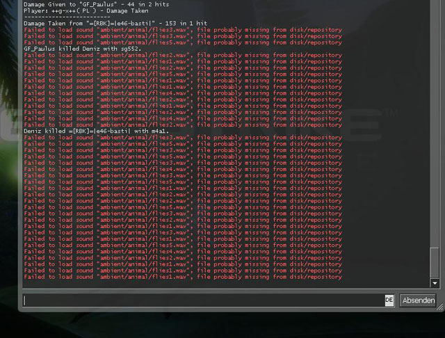

ist ja kein CSS Thema aber ergal ..hab da ein problem was ist das für fehler meldung??(PIX/ROT)
ich würde sagen , du spielst da auf irgendeinem server ( wohlmöglich noch ne custom map ) und irgendwelche sounds sind halt nicht vorhanden .
gibt ja diese meta-mod geschichten , dass bei irgendwelchen ereignissen ( zb nem headshot ) ein gewisser sound gespielt wird . vlt soll so einer geladen werden ,aber der sound ist bei dir nicht vorhanden , deshalb die fehlermeldung .
oder es ist , wie gesagt , ne custommap und dort gibts irgendwo bestimmte geräusche , welche du aber auch nicht auf der platte hast . normal sollten diese files immer vom server beim connecten runtergeladen werden , aber wohlmöglich gibts da irgendeinen fehler oder die option ist bei dir ausgeschaltet ( der befehl war glaube ich "cl_allowdownload 1" )
ist aber alles nur vermutung , habe schon des öfteren cs:s gespielt ( immer nur die normalen maps ) und bisher ist mir die fehlermeldung noch nicht aufgefallen .
aso, sollange das spiel gut läuft .. :) ,danke.
