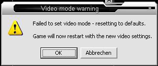

HL²Startet nicht wegen Grafikkarten Fehler
Hey, also bei mir kommt immer kurz der Lade Bildschirm, dann geht es zurück zum Desktop und dann kommt die Fehlermeldung im Anhang, was kann ich machen. Habe auch schon die SuFu genutzt, aber keine guten Treffer.
greetz
ich seh leider keinen anhang .
aber besagtes problem , also dass man ganz kurz dieses männekicken sieht und man dann wieder aufn desktop zurückfliegt (mit der fehlermeldung "videosettings resetting blabla" oder so ) kenn ich nur im zusammenhang mit meinem refreshfix-tool / reforce. wenn ich das ausschalte , startet hl2 ganz normal .
Ja das ist sie, ist doch im Anhang. Wo schalte ich das aus?!
ja genau die fehlermeldung bekomm ich dann auch immer ( war zu dem zeitpunkt , in dem ich meinen beitrag geschrieben hab , nicht zu sehen ... aber is ja auch egal ) .
wie man das ausschaltet : kommt halt drauf an , welches refreshfix-tool du verwendet hast .
wenn es auch reforce ist , dann einfach nen klick auf "restore original settings" und apply , fertig . mit anderen tools hab ich leider noch keine erfahrungen gemacht , bei mir hat das tool immer gereicht .
