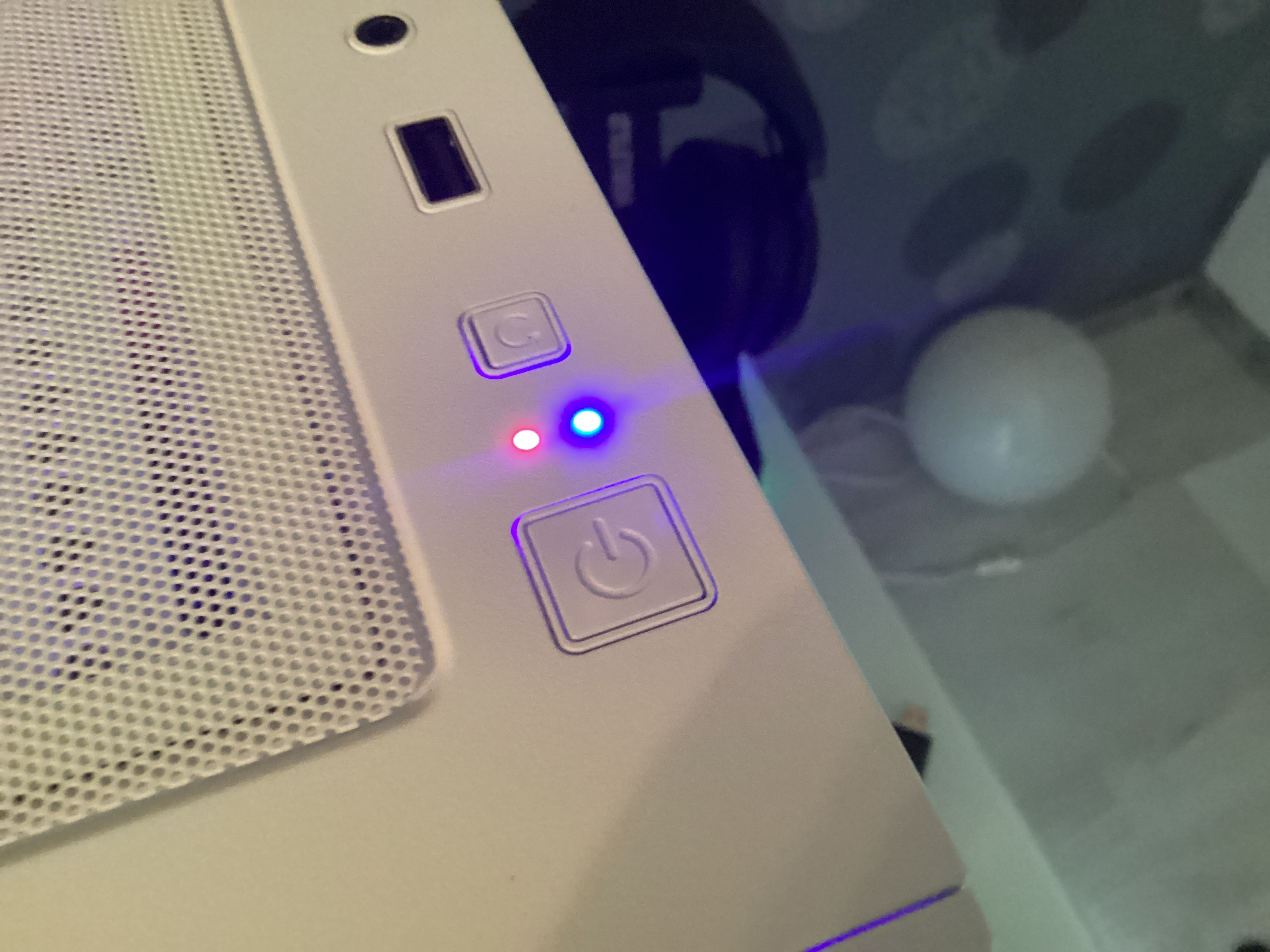

ja die sonst blau bei mir aber seid ich das mainboard eingebaut habe läutet da eine rote Lampe

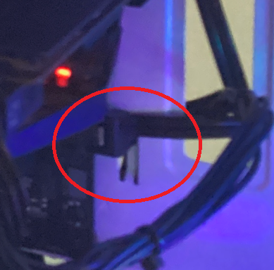

also ich versuch mal zu helfen, das Sata- Kabel sieht nach 90° aus und ist zur Gehäuseseite gedreht.
Das sieht auf dem Bild nach sehr stark geklemmt wenn nicht sogar verbogen aus.
Das könnte das mit der HDD erklären, die hat nämlich keinen vernünftigen Kontakt.

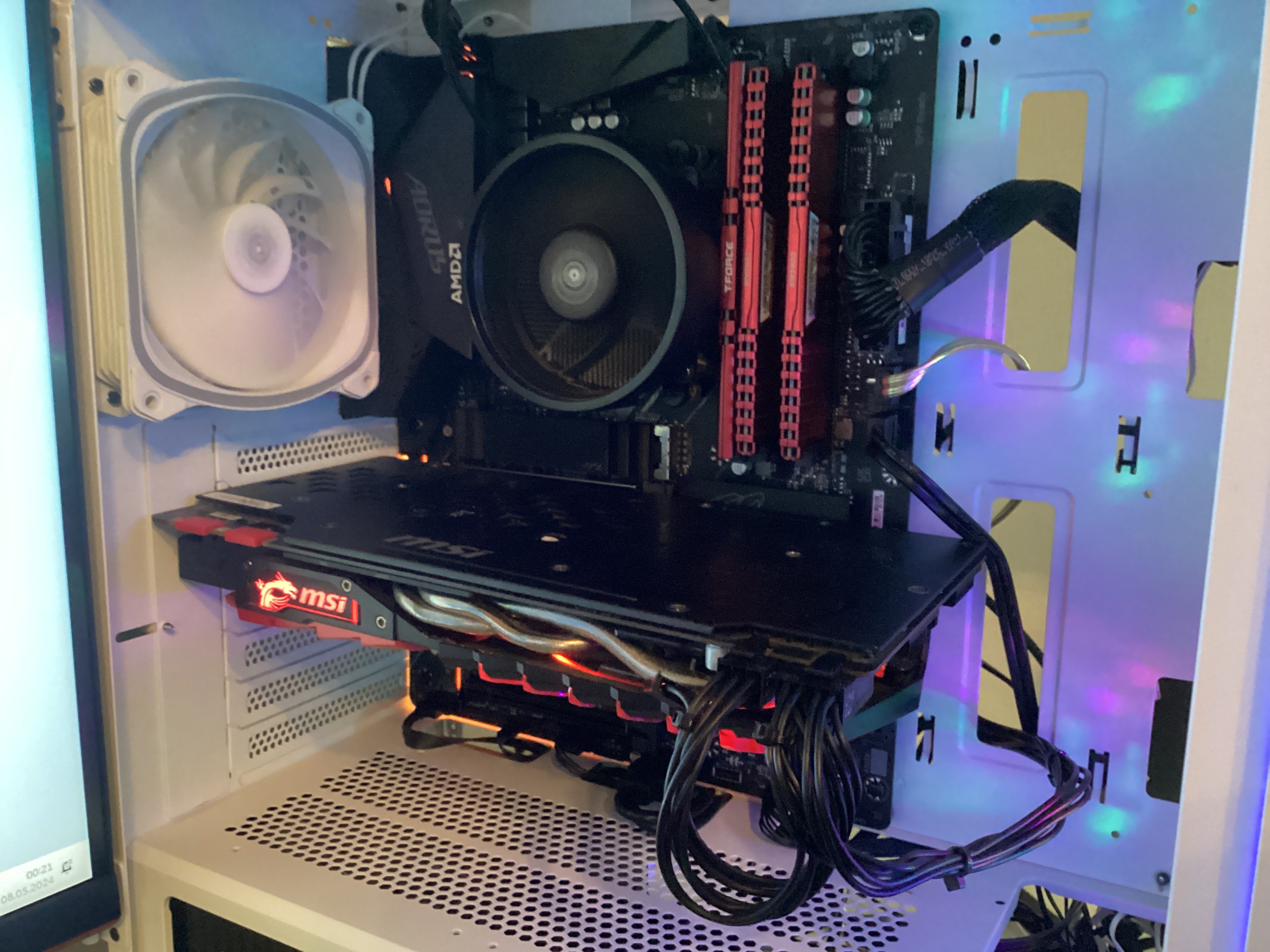

So habe ich alles eingebaut

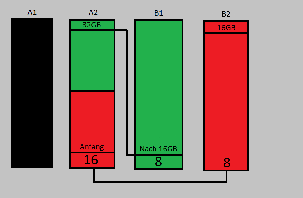

mal grundsätzlich: so wie der RAM aktuell verbaut ist stecken 20GB in kanal A und 4GB in kanal B, das ist kompletter murks. außerdem sollten die jeweils sockelferneren slots, also 2 und 4, zuerst bestückt werden.
also entweder die beiden 4GB-riegel in 1 und 2 und den 16GB-riegel in 4 oder den 16GB-riegel in 2 und die 4GB-riegel in 3 und 4. dann laufen wenigstens 16GB im dualchannel und nicht nur 8GB.
Der RAM sitzt falsch und hat Mischbestückung. Für Dual Channel müssten die Riegel so sitzen:

Fabiannba3 schrieb:
Die rote Lampe blinkt manschmal auch
Die Blaue = Power
Die Rote = HDD oder für die Laufwerks Aktivität.

Das ist die rote Lampe

Fabiannba3 schrieb:
Mit den RAM Riegel habe ich schon gekuckt aber das hat nixs gebracht
Was genau hast du gemacht? Bitte, sei so gut: Werde etwas präziser. Wir sitzen nicht davor, wir sehen das alles nicht...

djducky schrieb:
Nur dann hättest du komplett Dual Channel.
so wie von dir beschrieben stecken 24GB in kanal A und 8GB in kanal B.
Mit 2x4 plus 1x16GB hast du keinen Dual Channel.
sicher? es sollte dann nur nicht die volle menge im dualchannel laufen. was auch bei der von dir genannten anordnung der fall ist.
Schauen bringt nichts, du solltest sie schon richtig einstecken. Du musst eine Fehlerquelle nach der anderen beseitigen. Daher RAM in 2+4 und den dritten erstmal draußen lassen.
