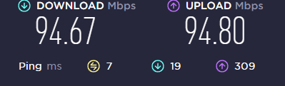

Hallo wenn ich in ein spiel gehe und dann versuch online zu gehem komme ich nicht rein weil ich einen 289 ping habe aber wenn ich einen speedtest mache dann habe ich einen 4 ping ich bitte um hilfe
ich habe eine frizbox und ein lan kabel angeschlossen dazu habe ich noch glasfaser

wenn du glasfaser hast, muesstest du um die 1000 Mbps haben und nicht 100.
ich vermute, du bist nur an einem 100er lan port angeschlossen.
zudem ist dein upload ping extrem hoch.
lan port wechseln falls moeglich und provider kontaktieren falls es nicht an einem programm im hintergrund liegt.
