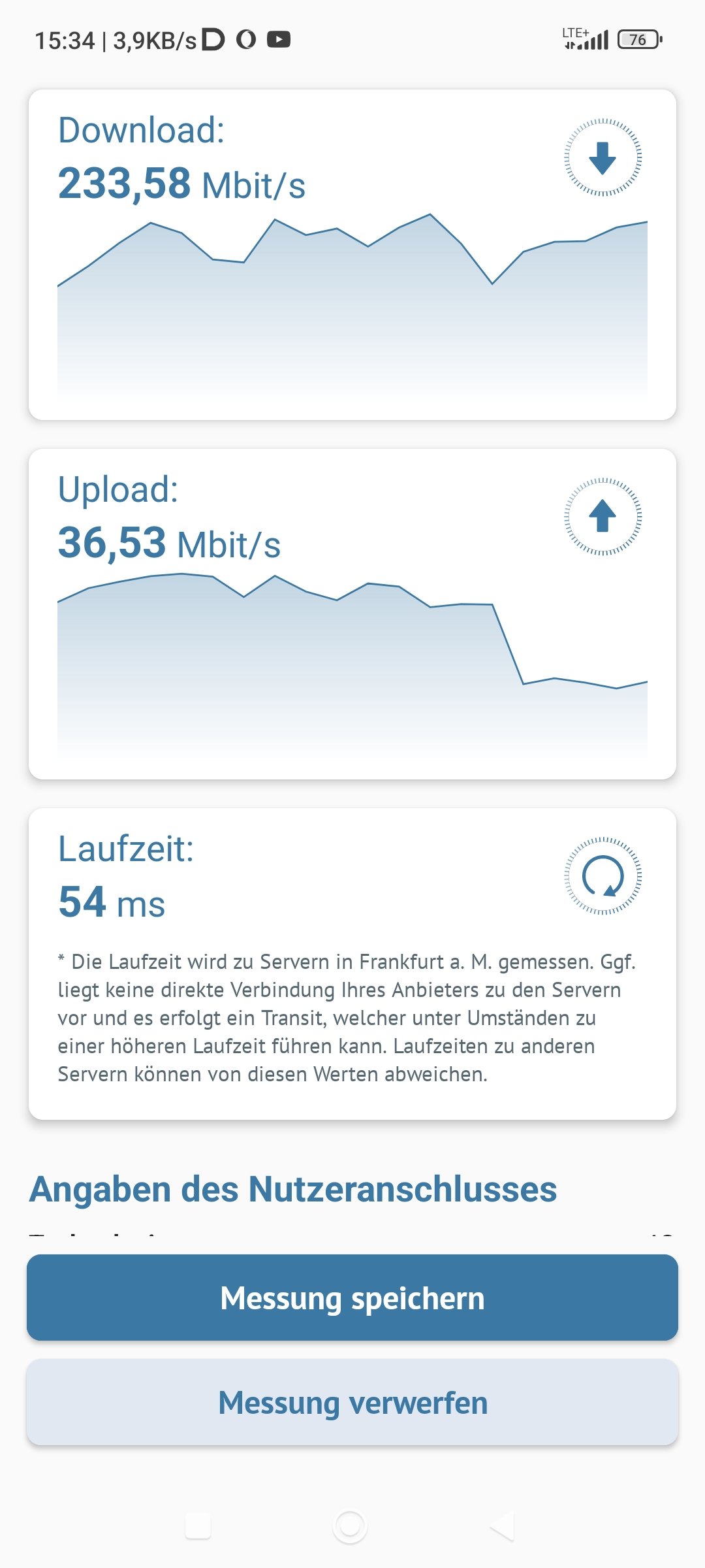

Ich habe einen O2 Tarif mit Connect, mehrere zusätzliche Data und Multi SIMs. Normal genügt eine Data SIM im Router, hab ich in einem Fritz 6820 V3 und derzeit in einem weiteren 6820 V4 eine Multi SIM.
Funktioniert ohne das Handy zu stören. Erst wenn ich eine Multi SIM in ein weiteres Handy einlege, dann müsste bzw. könnte ich in der O2 App das Haupthandy festlegen.
Connect mit Unlimited gibt's zwar, aber vielleicht genügt auch das 300GB Datenvolumen.
Bei meinem Standort habe ich durchschnittlich immer 100-200Mbit mit LTE+ und das WLAN ist hier ohne Konkurrenz, darum reicht allein das 2,4Ghz Signal für einen 4k HDR Stream. Wenn deine Bekannte eine ähnliche Ausgangssituation hat, dann kann ich den Fritz 6820 V4 (direkt bei Fritz bestellt) nur empfehlen, hab ihn zum Aktionspreis von 99€ incl. Versand bekommen.
