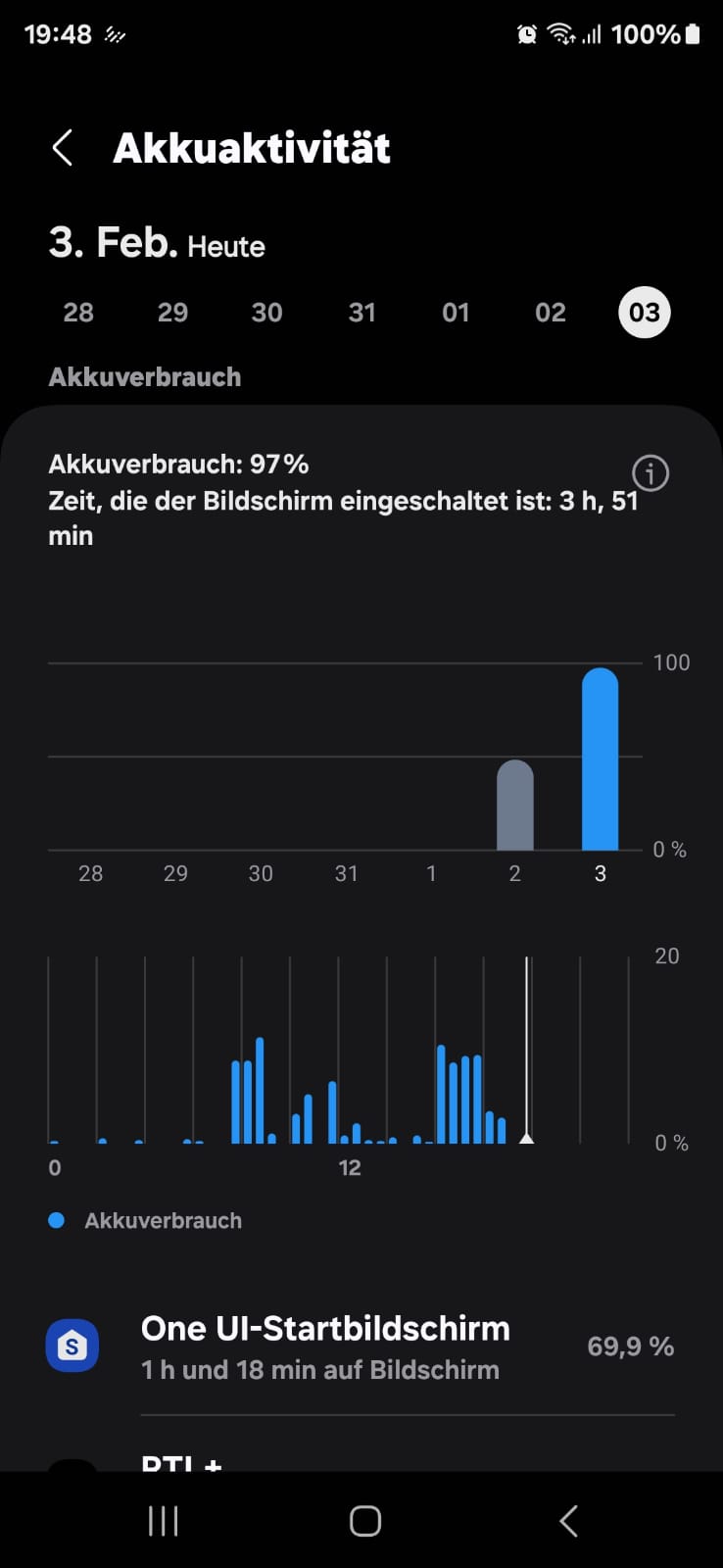

Am Freitag habe ich zwei Samsung s24 ultra gekauft bei o2
Eins für meine Mutter und eins für mich

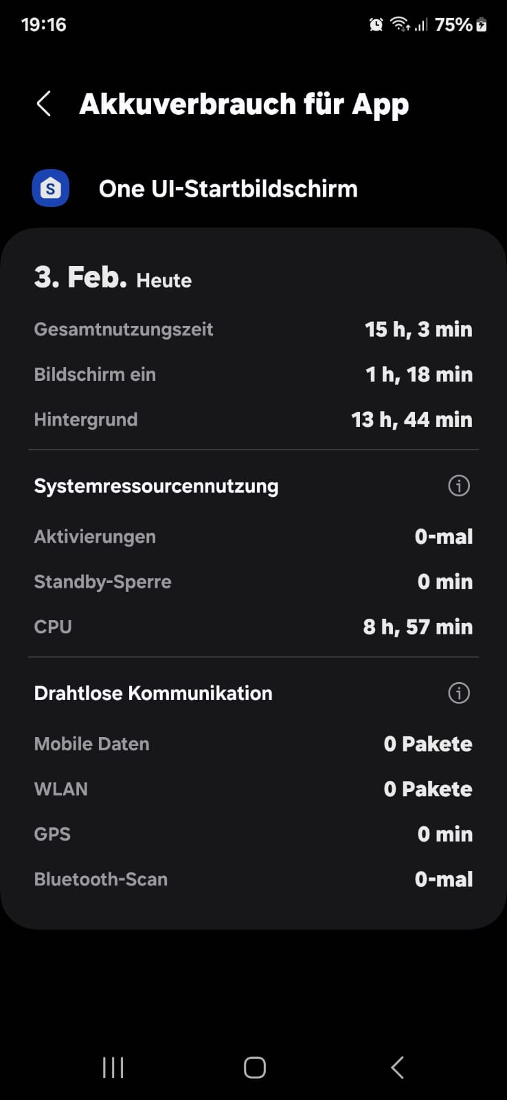

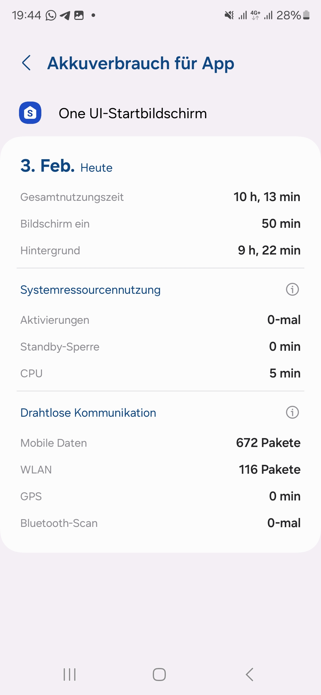

Bei dem Handy meiner Mutter entlädt sich der Akku doppelt so schnell wie bei mir ...
Ein Blick in den Akku Einstellungen ergab das one ui startbildschirm über den Tag 69 Prozent akku verbraucht und die CPU fast den ganzen Tag aktiv ist !
Bei mir sind es irgendwas mit 2 Prozent akku Verbrauch von ui
Was könnte der Grund sein ?
Das Handy ist neu gekauft und kostet 1400 euro ich möchte da eigentlich nicht viel rumprobieren... man sollte beim dem preis ein funktionierendes gerät erwarten können
Liegt ein Defekt vor ?
Wird es mir ersetzt werden ... oder wollen die sodas reparieren lassen?
Bitte um Hilfe
Bild 1 ist das Problem Gerät ( dark mode)
Bild 2 ist das normal funktionierende

0 Pakete. Holy.. Hast du Internet komplett deaktiviert?
Sonst: widgets? andere Apps / Dienste konfiguriert?

Danke für die vielen Antworten... aber ich habe genau Das selbe Gerät und hab es am selben tag gekauft und bei mir ist das nicht
Und die rede ist von 2 mal am tag aufladen
Das kann doch nicht normal sein

Die CPU läuft bei nicht Benutzung permanent mit es wird bei der kleinsten Benutzung warm und der Akku entlädt sich schnell
@K3ks:
Also hier ist es halt der Launcher, der für so eine hohe Last verantwortlich ist.
Wie das für Widgets ist, keine Ahnung. Deshalb frage ich.
