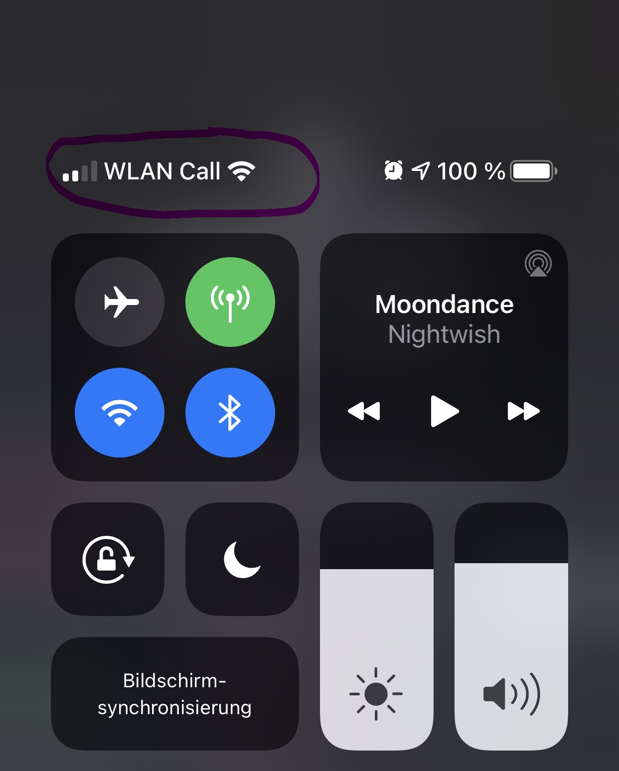

Wenn du ein iPhone hast, musst du ggf. die Funktion erstmal einschalten. Siehe Bild.
Sobald dein iPhone schlechten empfang hat, wird oben das Betreiberlogo mit "Wifi-Call" ersetzt.
