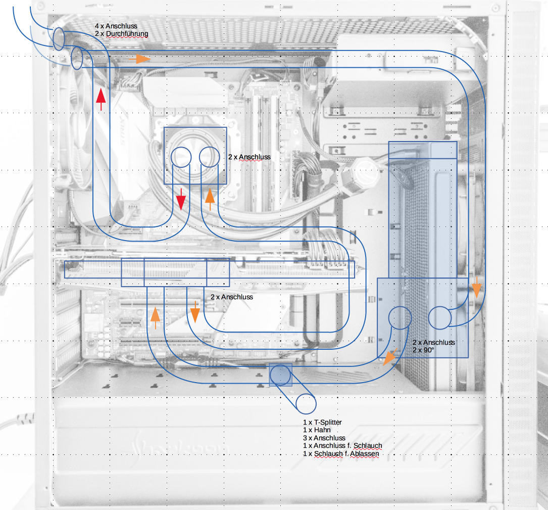

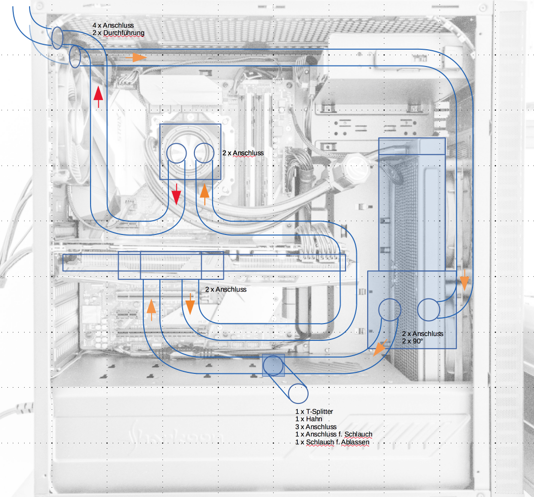

Die Wasserkühlung soll aus optischen Gründen mit PETG Hard Tubes gemacht werden. Einen groben Plan, wie das aussehen soll hab ich hier gemacht: Watercooling.png

Hi,
- mir wäre das zu wenig Fläche
- Fläche>Dicker Radi
- Dicker Radi braucht starke Lüfter oder hohe Drehzahl da höherer Widerstand
- Push-Pull bringt meist nicht sehr viel
- Der Radiator ist vom Prinzip fast ein Voll-Kupfer Radiator
VG
Der Radiator gehört leistungstechnisch zum Besten auf dem Markt. (vgl. Extreme Rigs Radiator Round Up 2015/10/.
Mit wäre es auch zu wenig Radiatorfläche, es sollte aber funktionieren.
Ideal für extern wäre ein 420er Mora, mit 4 NF-A20. Kostet aber halt was mehr.
Die Pumpe-AGB Kombi von EK ist gut, ich würde aber die Borosilikatglasversion (link) vorziehen und die Kabel selber sleeven.

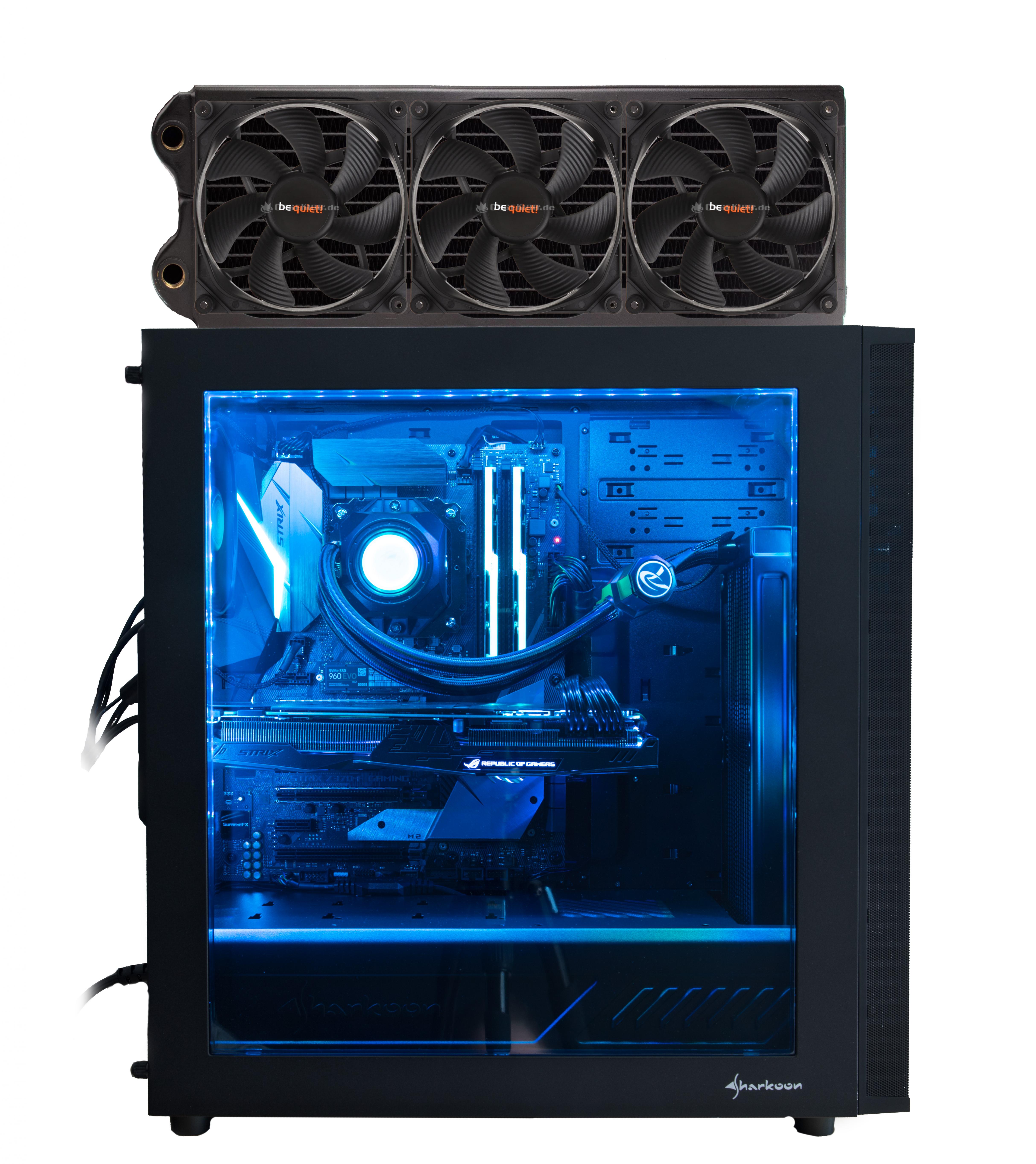

Wegen dem 420er Radi wird es leider schwierig. Der Radi sollte fest aufs Dach kommen, in etwa so:
Da paßt ein 420er leider nicht hin. Mehrere 360 nebeneinander würden vielleicht gehen, wenn man dünne Radis nimmt.
Und das gefällt Dir wirklich? Ok, jedem das seine. :)
Ich würde mir an Deiner Stelle trotzdem überlegen, statt dem Radi auf dem Top des Gehäuses einen Mora3 (egal ob 360 oder 420) zu verwenden und diesen ggf. per Schnellanschlüsse flexibel mit dranzuhängen.
Optisch wäre sicher ein größeres Gehäuse mit internem Radi schöner. Das kostet aber auch gleich mal 100 Euro aufwärts. Das Phanteks Evolv Design gefällt mir z.B. ganz gut. Ohje das wird teuer...

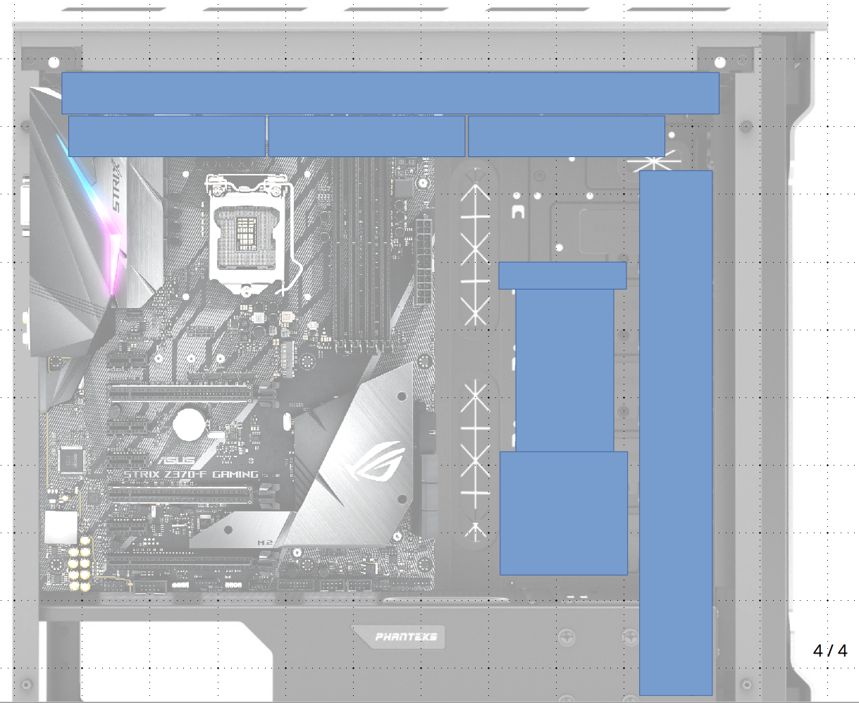

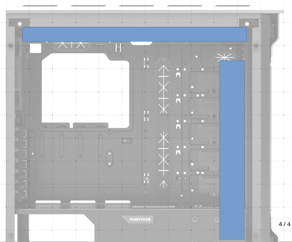

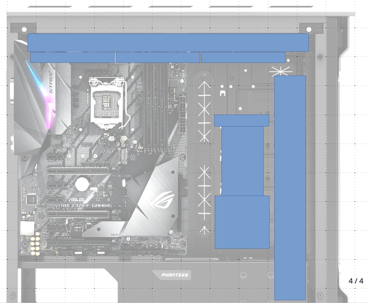

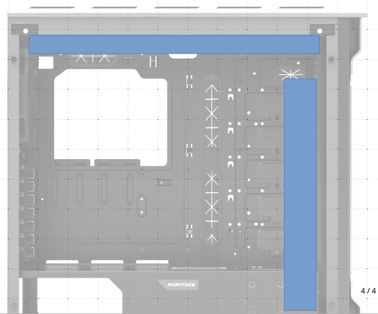

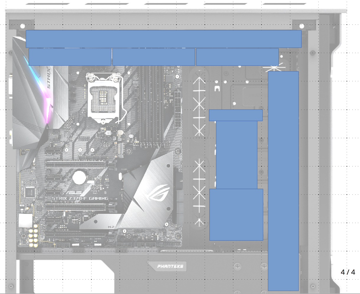

Mal ein Versuch mit dem Phanteks Evolv ATX Flow Edition. Grundsätzlich hätte ich gerne etwas Platz im Gehäuse um einen cleaneren Look zu bekommen.
Setup:
1 x 280/45mm Radi vorne, aktiv mit 2 x 140er Lüftern

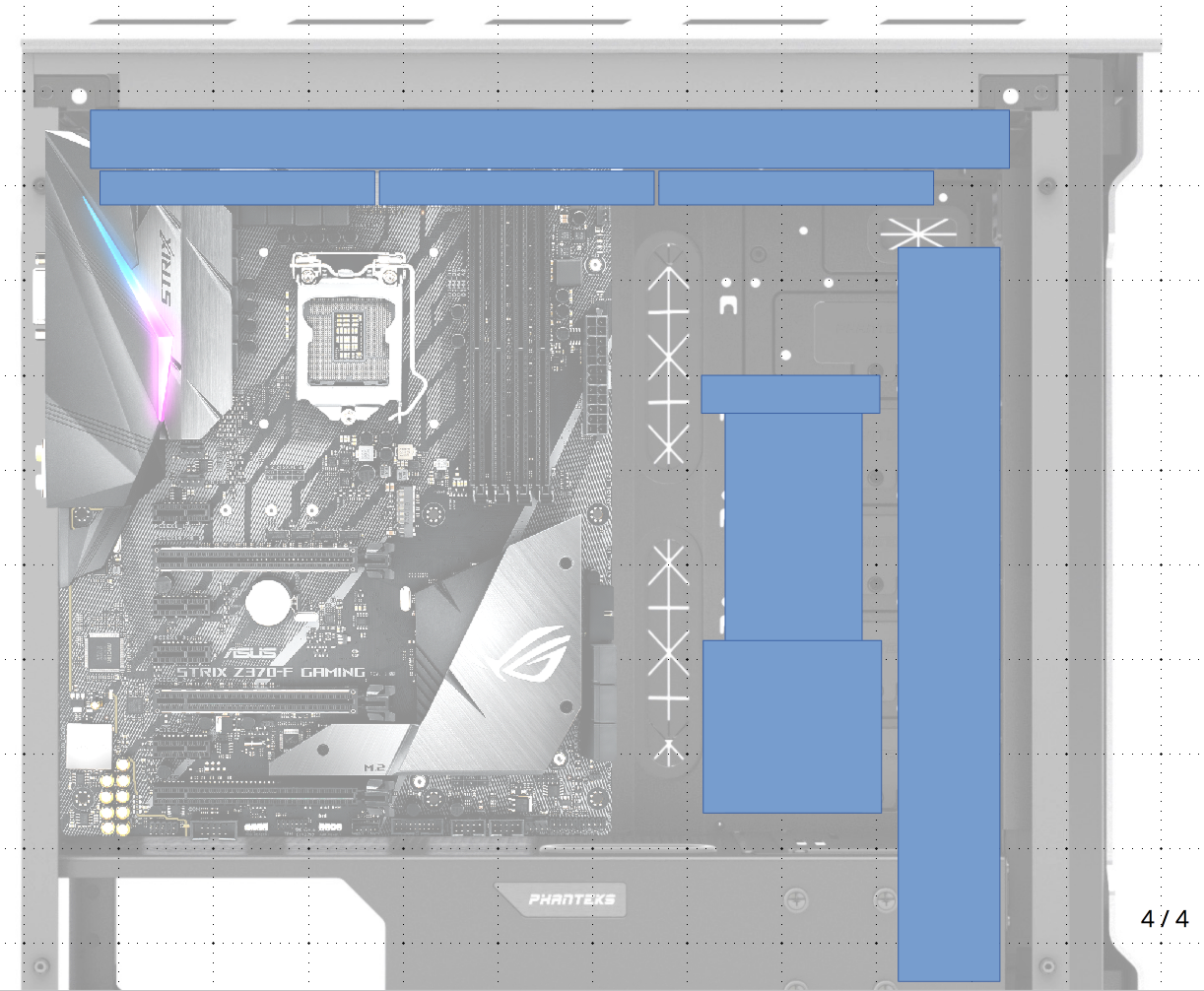

1 x 360/26mm Radi oben, erstmal passiv oder mit Slim Lüftern die oben in den Deckel wandern falls es gar nicht geht von den Temperaturen, der Platz unter dem Radi soll frei bleiben
Zur Veranschaulichung ohne und mit 15mm und 25mm tiefen Lüftern.
Vorteil: Das Gehäuse sieht nicht so voll aus, kein externes Radi gefrickel, weniger Lüfter = weniger Lärm
Nachteil: Preis
280er: https://www.caseking.de/ek-water-blocks-ek-coolstream-ce-280-waek-1111.html
360er: https://www.caseking.de/ek-water-blocks-ek-coolstream-se-360-waek-1108.html
Case: https://www.caseking.de/phanteks-en...-tower-tempered-glass-anthrazit-geph-080.html
Was meint ihr, bringt ein passiver 360er im Deckel was, unter der Annahmen dass die Flow Edition dort einiges an Durchlaß bietet? Der 280er Radi in der Front müsste doch gut was runterkühlen.
Der Phobya ist gut aber optisch kommt halt nix oder wenig an einen Watercool MoRa ran (mit entsprechendem Zubehör). Über Geschmack lässt sich aber schwerlich streiten. Mir würde auf jeden Fall aus optischen Gründen kein Radi aufs Gehäuse-Dach kommen ;-).
Short=nope. Long=Lese Dir mal die Artikel-Beschreibung zum 360er durch.
